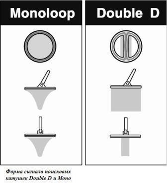

scandijinior
post May 1 2016, 00:18
Создана #26
Сообщений: 22,810
Зарегистрирован: 6-June 08
Пользователь №: 4,828
Репутация: 482 кг
QUOTE(Dikij @ Apr 30 2016, 23:52)
Уважаемый, какой боковой захват в ДД катушке??
Рисунок не соответствует действительности. Не удачная попытка отобразить "область" чувствительности.

Концентрик (в простонародном - "моно") - для мусорных мест, да, впрочем, и для любых, в том числе и для воды и лёгкости.
А схемы эти - фуфло, лапша на уши новичкам, или тем, кому самому истинную диаграмму замерить - неразрешимо сложная задача facepalm.gif

3) ДД- 2 обмотки, перекрывающие друг друга.
Вовсе нет. Получили свое название от того, что форма обмотки напоминает латинскую букву D.
QUOTE(Бухалло Билл @ May 1 2016, 18:36)
Я имел в виду то, что сказал: если обмотки ДД катушки имеет форму типа эллипсов или сжатых овалов, и перекрывая друг друга формируют катушку сильно сжатую с боков (узкую)
Поэтому и существует такое понятие "приведенный диаметр".
, то охват (покрытие) этой катушки будет довольно велико, по сравнению с той катушкой, где те же обмотки уложены в круглый корпус. Однако "круглая" будет глубже, имея меньшее покрытие.
Здесь ошибка.
"Глубину" определяет ширина. То есть катушка 9"х 5" примерно будет равна круглой 5".
А вот с "покрытием" вы правы. "Область чувствительности" у эллипса будет больше.
Теперь о катушке, где условно те же самые обмотки едва перекрывают друг друга, образуя форму "лежачей восьмёрки". У них будет наибольшая из названных катушек глубина, но и наименьшее покрытие.
