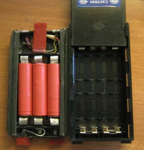

EVGenIJp
post Apr 3 2017, 03:59
Создана #148
Сообщений: 789
Зарегистрирован: 20-November 12
Пользователь №: 49,579
Репутация: 129 кг
Пользуюсь этим девайсом уже третий сезон, склеил сам из старой кассеты от видика. Батареи - литий 3.7v от батареи старого ноутбука. Заряд держат в двое дольше чем батареи или аккумы АА. Только нужно своё зарядное устройство.
Jurio
post Apr 3 2017, 11:29
Создана #149
Сообщений: 21
Зарегистрирован: 11-August 16
Пользователь №: 2,352,883
QUOTE(EVGenIJp @ Apr 3 2017, 03:59)
Интересная самоделка, возьму на заметку. там чисто бокс и батареи последовательно спаял? плат не ставил?
EVGenIJp
post Apr 3 2017, 14:27
Создана #150
Сообщений: 789
Репутация: 129 кг
QUOTE(Jurio @ Apr 3 2017, 11:29)
Нет, плат нету. Мне знакомый спаял зарядное устройство, приходится вытаскивать из бокса, и вставлять в зарядник. Если аккумы нормальные - заряжаются часов за 7 - 8 Если плохие (покупал на али) заряжаются часа за 3, в зависимости от ёмкости.

Basil dark
post Nov 4 2019, 08:53
Создана #156
Сообщений: 520
Зарегистрирован: 8-April 17
Пользователь №: 2,361,679
Репутация: 29 кг
А если такой блок сделать из 4 батареек .Как себя будет чувствовать прибор.? В инструкции написано не более двух вольт на батарейку.2на 8=16 вольт . а тут 4 на 3.7 =14.8 . наверное можно будет месяц ходить без подзарядки?
