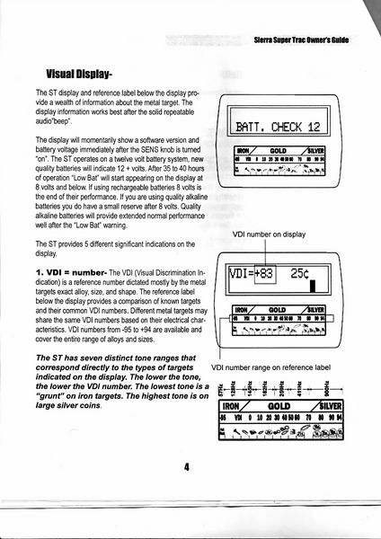

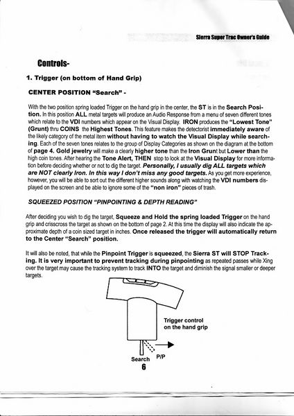

QUOTE(kot_4600 @ Jul 29 2014, 15:24)
Что за зверь Whites SST (Sierra Super Trac)? Кто нибудь видел его живъем? Как я понял, это модификация на основе M6, разработанная  Jimmy Sierra, имеет более мощный процессор и какие то изменения в идентификации цели.
Как-то так. Убрали Disc полностью, и нет переключателя программ. Отстройка автомат Соль, Лок, и автомат Граунд. Шустрый.
Присоединенное изображение Присоединенное изображение Присоединенное изображение Присоединенное изображение Присоединенное изображение Присоединенное изображение Присоединенное изображение Присоединенное изображение Присоединенное изображение

QUOTE(Диксон @ Oct 27 2014, 18:03)
Да я уж это понял, хотел взять посмотреть , но передумал, там прошивка М6 1.0, поэтому все же думаю, что это тот же M6. У M6 под кожухом много всяких потенциометров и переключателей, которые можно выводить наружу или прятать, поле деятельности для таких модификаций просторное
