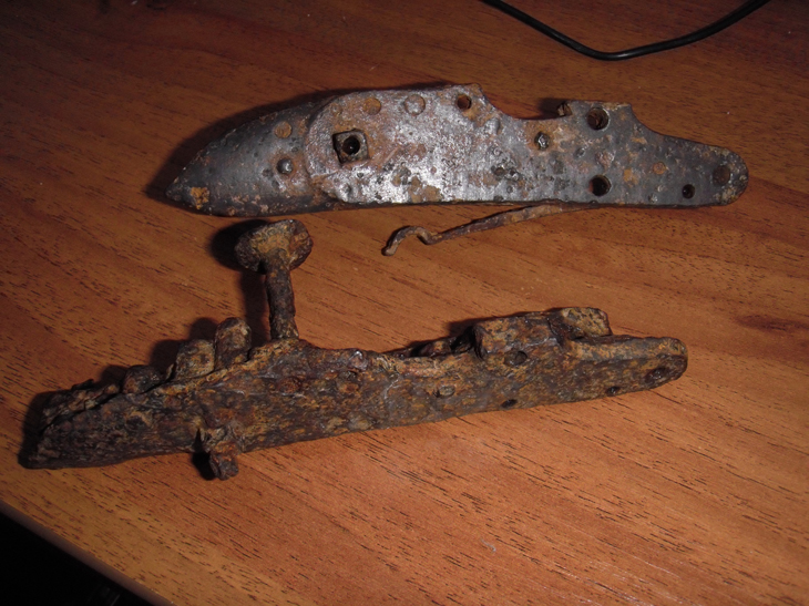

Раз нет предложений, начну выкладывать поделки.
Приобрел остатки ложа и саму трубу от ружья, обр.1845г Далее, достал кое какие детальки и купил новодельное ложе на обр.1845г.
Длина ствола общая: 112,5 см длина ствола, без хвостовика: 106,5 см. диаметр: 19мм. Имеется прилив под штык. 1,5см видимо отпилили.
Года: Замок, 1852г Тула, исправен, на курке номер № 23240.
Дальше, купил новодельное ложе

Вот фото ложа, до, час снесу плотнику, он поправит.
ИГРАЙ МОЙ ГАРМОНЬ!
Kypidon
post Nov 15 2011, 22:58
Создана #165
Сообщений: 1,337
Пользователь №: 13,708
Репутация: 244 кг
Из поправок, тыльник новодельный, но размеры его совпадают с оригинальным, в планах поменять на оригинальный.
Вырез в ложе под хвостовик-квадратный, а должен быть овальный, решение-эпоксидкой залить щели или другой вариант. И еще много мелких доработок, которые надо поправить, оригинальные детали не садятся по месту, нужно дерево подточить.
Выточка под замок, довольно хорошо сделана:
Вот тут ошибка, надо поправить "новодельное крепление замка, оказалось больше по размеру, чем оригинальное":
и надо утопить хвостовик ствола в дерево
Вырез под скобу, тоже надо поправлять, оригинальная скоба не садится по месту, чуток тесновато:
Замок немного выпирает, надо посадить по месту.
Крепление под хвостовик, квадратное, нужно овальное и отверстие под крепежный винт, надо увеличить.
Труба в дереве сидит отлично, никаких щелей нет, все как надо

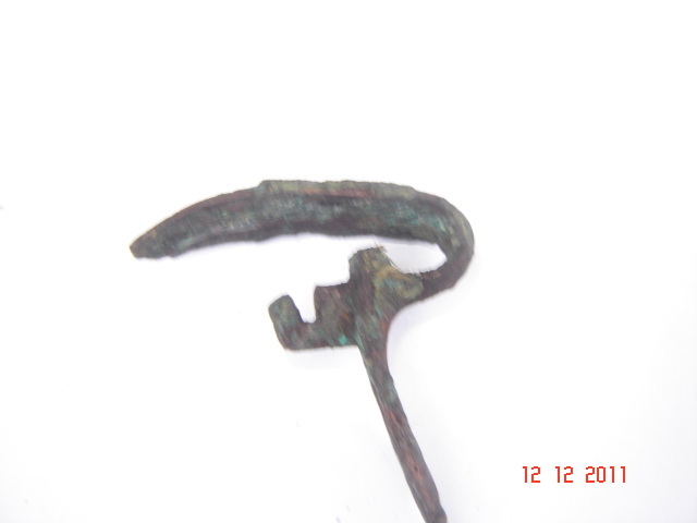

АтаманТТ
post Dec 12 2011, 13:43
Создана #177
Сообщений: 292
Зарегистрирован: 12-January 11
Из: волгоградская обл.
Пользователь №: 24,995
Репутация: 87 кг
есть вот такие,клеймо.
первая буква А
вторая вроде Р
Мы-из рода казачьего

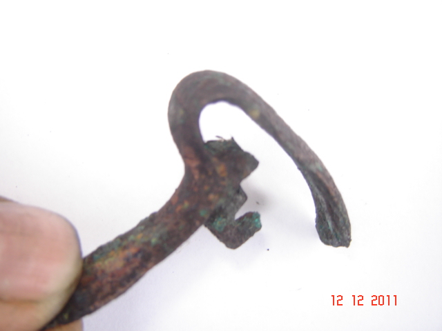

АтаманТТ
post Dec 12 2011, 13:44
Создана #178
Сообщений: 292
Репутация: 87 кг
еще

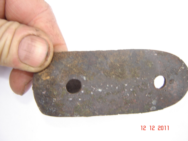

-=Morgan=-
post Feb 26 2012, 16:12
Создана #179
Сообщений: 95
Зарегистрирован: 12-April 11
Из: Иркутская обл.
Пользователь №: 28,808
Металлоискатель: X-Terra 305, CZ-20
Репутация: 25 кг
Вот что есть. Но фото они не чищены, сейчас выглядят чуть по лучше.

QUOTE(-=Morgan=- @ Feb 26 2012, 17:12)
А размер пластин какой?
