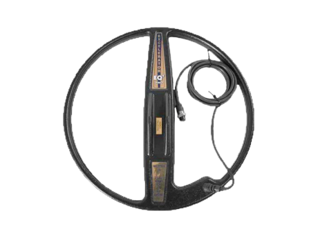

18" DD у меня есть. Тяжелая, большая площадь охвата, немного больше глубина (точно не сравнивал). Но... очень не любит жесткую траву, от стеблей глюков много.
http://www.rodonit-spb.ru/data/tovar/big-8...122dac84e59.png
Вот такая.
Нет, только не кошки. Не верь им. Их глаза. Их глаза. Они знают слишком много.

QUOTE(Darkcat @ Mar 28 2013, 15:07)
Вот такая.
От 18" я отказался, по причине её тяжести, да и прирост глубины её, по сравнению с 15" не очень велик. Слышал у Detech была 16,5" DD. Но, говорят что их уже не выпускают. Но всё-таки..., может кто испытывал её ??
