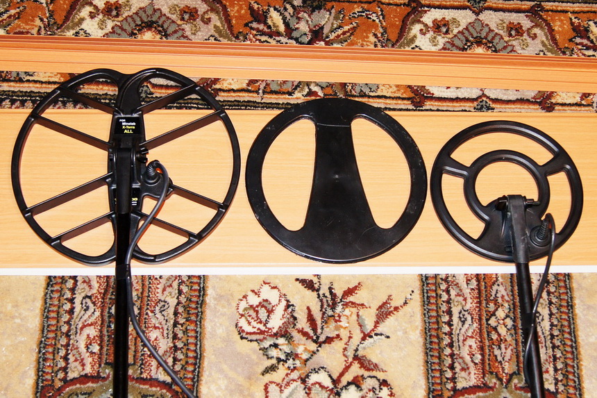

Сегодня дома сделал воздушный тест на сравнение катушек 12*13 нел Торнадо(7.5)
и 10,5 ДД(7.5 )
Прибор ХТерра-74,чуйка 27-понятно что дома,без отстройки от грунта и помех-но тем не менее катушки были в равных условиях и просто хотел узнать разницу примерную по глубине,может кому пригодится
Торнадо
5 копеек Екатерины 2-39см
2 копейки александра 1-32см
5 копеек 1931-34см
10 копеек 1923(серебро)-27см
врп 1719-23см
чешуя Мих.Фед-18.5см
крест лепесток-27 см
10.5 дд
5 копеек Екатерины 2-28см
2 копейки александра 1-25.5 см
5 копеек 1931-28см
10 копеек 1923(серебро)-21.5см
врп 1719-17см
чешуя Мих.Фед-14см
крест лепесток-23.5 см
Разница приличная,сам удивился!

QUOTE(Xam @ Jan 10 2012, 18:02)
и 10,5 ДД(7.5 )
             Торнадо
5 копеек 1931-34см
врп 1719-23см
         10.5 дд
5 копеек 1931-28см
врп 1719-17см
чешуя Мих.Фед-14см
У меня 705 с 10 ДД, ставил в доме 29 чуйку, немного подглючивало, но пятак Е II берёт около 40 см? Как так? 14.gif
Чешую гиреевскую (по размеру на российскую смахивает) берёт около 22-23 см?
Сообщение отредактировано КАНОНИР: Jan 10 2012, 17:10

QUOTE(КАНОНИР @ Jan 10 2012, 18:10)
По началу тоже тестил свою терку 705 с 10 ДД, в доме, чуйка была то ли 28,то ли 29 и пятак Е2 брала около 30-32 см. Но уже точно не помню, надо будет снова тест провести.
Нашел на другом форуме (взято с Кладоискатель, автор Vadiasko). Результаты тестов вроде бы похожи на правду, но там катушка коилтек еще в таблице. Вроде как Торнадо будет поглубже брать.
Сам сейчас задумался о покупке катушки к своей терре (после того, как в одном месте натаскал около 20 пятаков с глубины больше штыка фискаря, пятак Елизаветы вообще казалось был на полтора штыка).
Так вот, тоже интересно узнать о результатах сравнения Торнадо на 7.5 и 18.75 кгц по глубине и точности дискрима. Если бы еще видео была этого теста, то вообще прекрасно. Может быть Стрелок сможет сделать такой тест?)) Я думаю это будет очень актуально, потому как выбор обычно стоит между этими двумя частотами.
