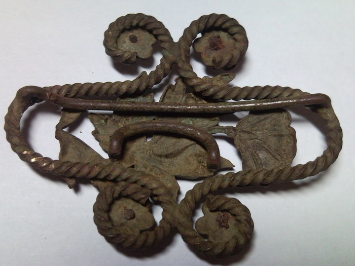

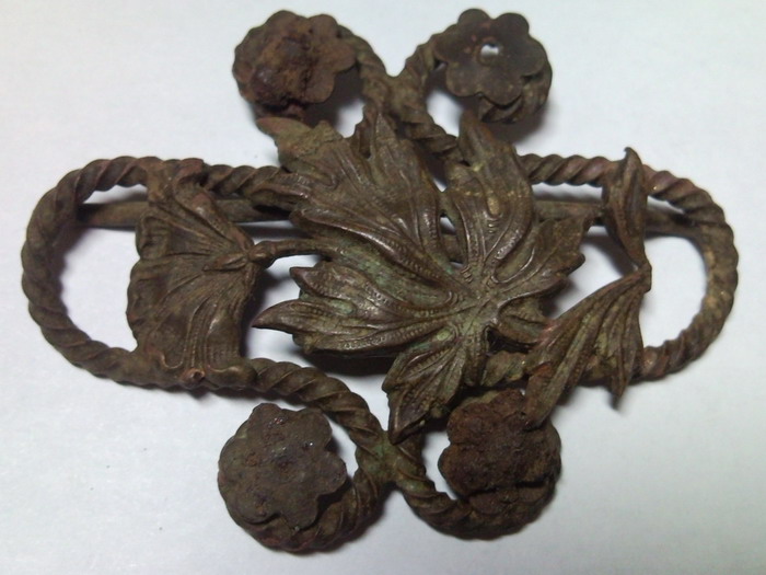

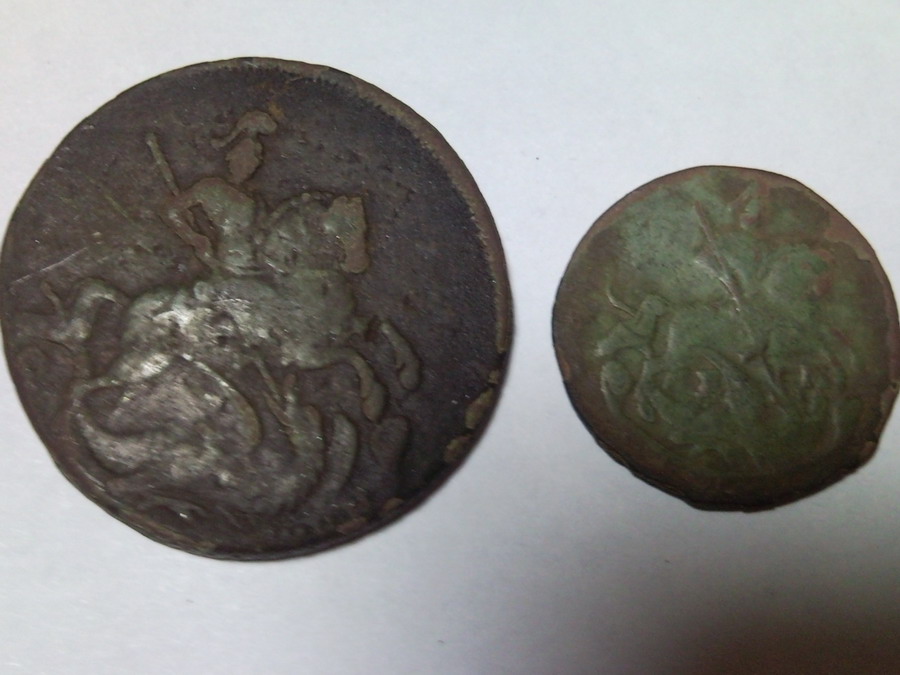

взял вчера у друга биг нел потестить на выбитой деревне и прилегающей к ней небольшой ярмарке,ходил с теркой 705. возлагая большие надежды на прирост глубины,не поднял ни одного глубинного сигнала-итог деньга катина и две копейки лизы,плюс пряжка женская.глубина менее штыка.....по настройкам разобрался,ходил на чуйке 27 ,когда уши пухли от ложняков по траве,переходил на 25. по тяжести особых проблем не испытал,ходил 5 часов,рука не отвалилась,порадовала хорошая балансировка катушки. но на этом месте такие находки поднял бы и со своей штатной. в общем впечатления противоречивые,и к сожалению минусов больше чем единственный плюс по ширине захвата...

уверен,чермета нет на этом месте,сгорело поселение в начале 19 века,место для тестирования было выбрано идеально,да и не одно это мое мнение,владелец за несколько выездов по выбитым,но ранее перспективным местам глубинных целей не увидел,хотя и поисковый опыту него на большой порядок больше чем у меня....и ходим медленно и вдумчиво,не хочу думать что это проблема именно этой катушки в частности...
