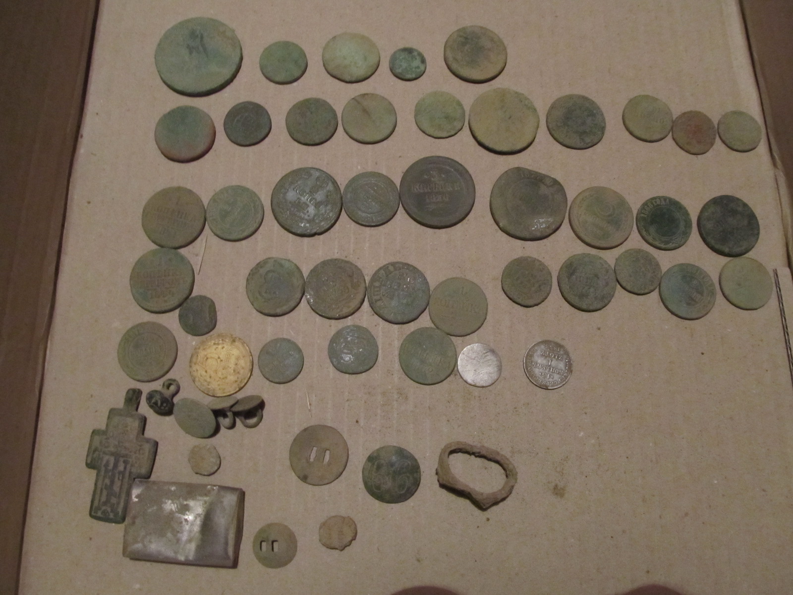

Мне катушка Nel Торнадо пришла в четверг, на следующий день я уже копал.
Грунт мелкий песок с глиной. Прирост в глубине хорошо ощущается на крупные монеты, хотя моё мнение, что прирост меньше на самом деле, чем в рекламе. То, что штатная катушка кидает уже в чернину, NELовская катушка выдает четкий сигнал.
Мелкие монеты катушка тоже видит очень хорошо, не хуже чем штатная, в может и лучше, например капсуль от гильзы или небольшую дробинку.
Чувствительность на пашне выставлял на 27, на стерне 25-26.
Ходил два дня с небольшими перерывами, т.е вес катушки позволяет её использовать как основную.
Для себя сделал определенные выводы, думаю это поможет в дальнейшем производстве катушек.
Из плюсов:
хорошее исполнение
хорошая глубина
стабильность в работе
малый вес
прочные "уши"
Из минусов:
малая длина кабеля
кембрик на катушке, провод имеет в нем свободный ход, на мой взгляд это еще одна из причин обрыва.
крепление защиты
относительно высокая цена катушки
От себя могу порекомендовать место входа кабеля в кембрик обмотать изолентой или скотчем, для того, чтобы кабель там поменьше "гулял" и не было нагрузки на обрыв.
По находкам вышло чуть побольше, чем со штатной катушкой. Результат 2 дней копа.
