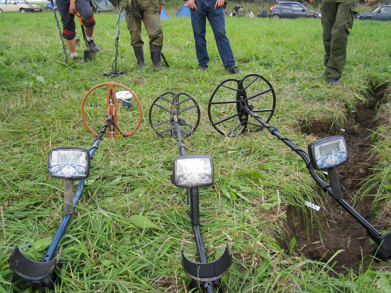

Только что приехал с Питера. Тестировали Coiltek для х-Терры и NEL.
Coiltek по глубине проиграл даже Tornado, не говоря про BIG cheesy.gif cheesy.gif cheesy.gif .
Тесты проходили на фиксированном ручном грунт балансе, отстройка от помех 0, чуйка 28.
Замер 2 копейки Александра 2 (1817).
Coiltek - 27 см.
NEL Tornado - 30 см.
NEL Big - 35 см (глубже не закапывали, потому что глубже был материк - сплошные камни).
Все тесты - в сенке грунта. Грунт чернозем с глиной.
Видео залью и выложу вечером. На тестах присутствовало 50 человек.
