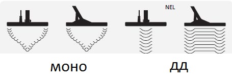

Но нужно не забывать, что это катушка ДД и у нее сигнал идет так:

[quote=V.Strelok,Aug 17 2011, 11:55
[/quote]
