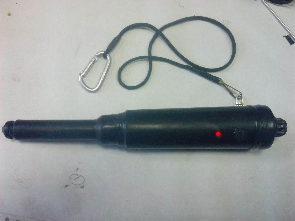

2 варианта самодельных пинпоинтеров, которые я делаю и использую в поиске. Оформленный конструктив так сказать. smile.gif
1. Пинпоинтер с дискриминацией МалышFM2(pi).
2. Пинпоинтер КВ V.3 VCO - есть еще вариант с индикатором разряда батареи.

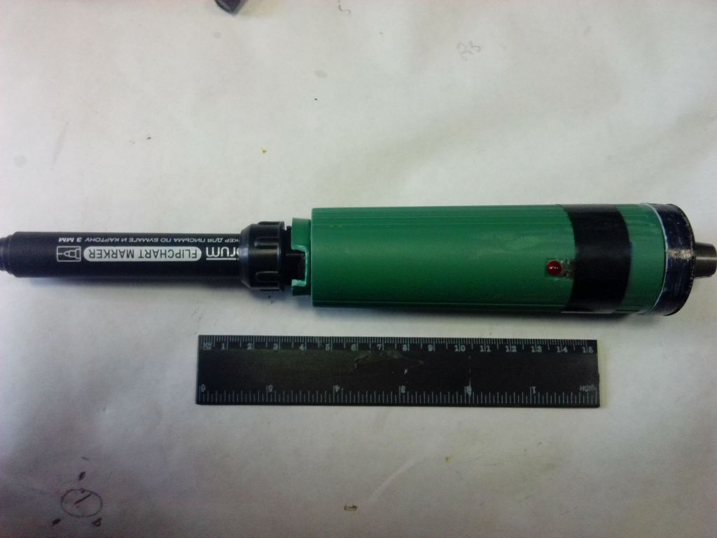

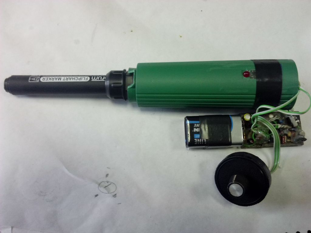

Тоже собрал пинпоинтер КВ V.3 VCO по известной схеме (автору отдельное спасибо). Возникла необходимость в корпусе. Для этого понадобилось: корпус от китайского фонарика, маркер, гермоввод от гермобоксов (для соединения маркера с фонариком), и все это упаковано термоусадкой. Переменный резистор взял с функцией включения, чтобы исключить установку дополнительного выключателя. Вот собственно и получился такой водонепроницаемый корпус. Если кому понравилась такая идея корпуса, то с удовольствием приму от Вас благодарность в виде плюсов в «репу». Спасибо.

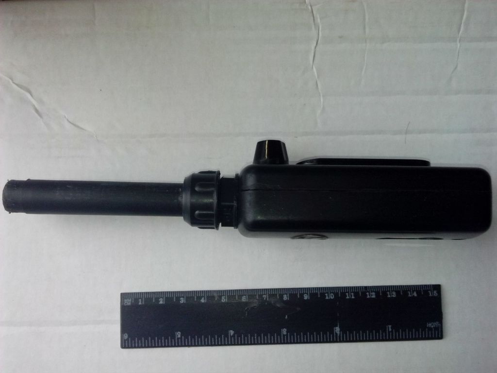

Еще одна идея корпуса для самодельного пинпоинтера, по той же схеме, что описано выше.

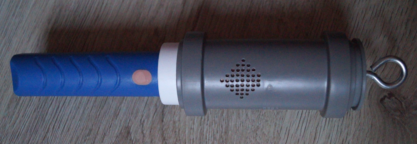

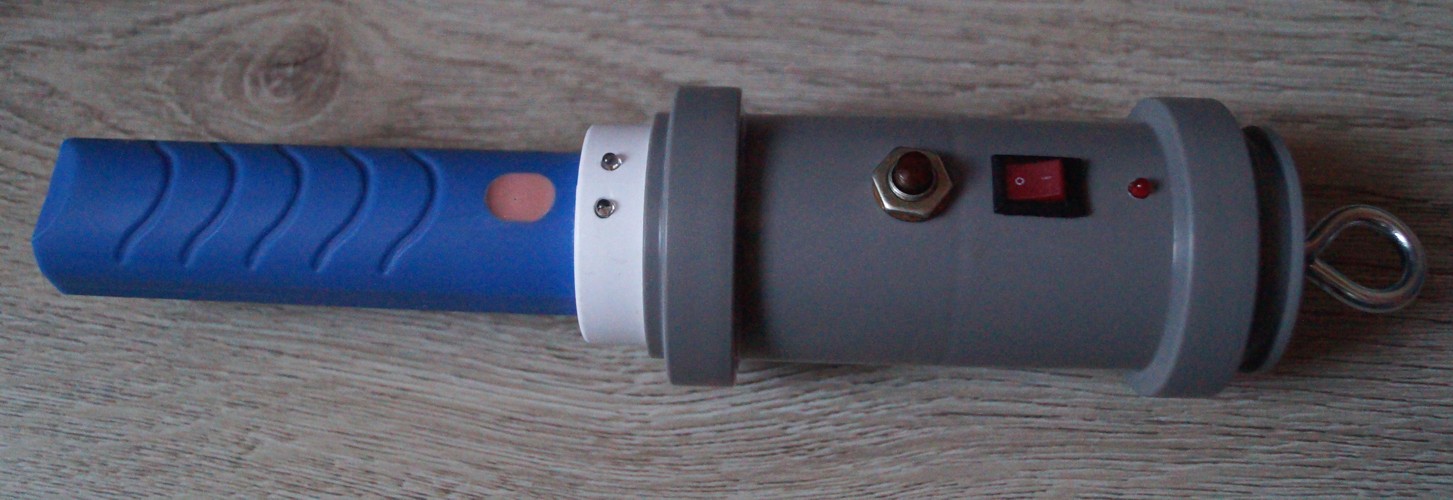

Скопирую описание моего варианта "МалышаFM2" с моего местного форума.
Режим работы пинпоинтера утрировано можно назвать "умно-динамический". Основной цикл похож на статический, но параллельно идет постоянная коррекция дрейфа поискового контура. Чувствительность в данном приборе настраивается автоматически в зависимости от разных факторов, основной из которых является параметры самой поисковой катушки.
В данной модификации пинпоинтера я применил прямоугольную многослойную катушку, жестко намотанную на корпус из специального термостабильного пористого пластика, применяемого в металлообработке (для улучшения добротности), а также уже известную схему индикации разряда батареи. Но из-за повышенных требований к источнику питания индикатор разряда сработает при понижении напряжения нагруженной "Кроны" до 6,5-6,6В.
Некоторые технические характеристики получившегося прибора:
Диаметр катушки - около 50 мм (если её распрямить до круглого состояния).
Применение программируемого микроконтроллера.
Настроенная частота работы - около 18,5-18,7 кГц.
Потребляемый ток - от 17mA до 29mA (в зависимости от режима работы).
Температура стабильной работы прибора - от -10 до +40 град.С.
Световая и звуковая индикация обнаружения (различается, в зависимости от типа металла).
Тип питания - батарея типа Крона 9V.
На крышке батарейного отсека имеется крепление под карабин, для более удобной переноске прибора.
Стабильная дальность обнаружения цели:
5 копеек Н2 - до 5,5 см.
5 копеек 40-ых годов - до 4,2 см.
1 копейка Н2 - до 3,7 см.
1 копейка 40-ых годов - до 2 см.
Чешуйка (серебро) - до 1,7 см.
10 рублей ходячка - до 3,7 см.

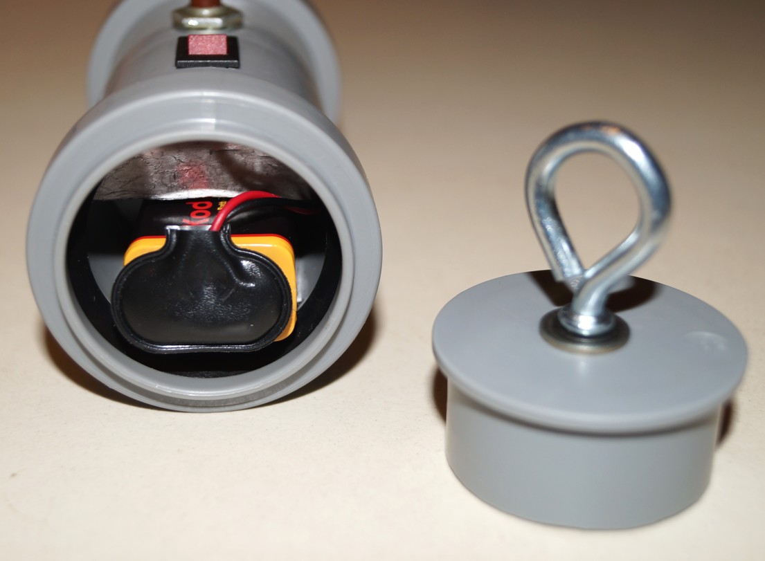

Корпус выполнен из сантехнических элементов и обеспечивает полную пылезащищенность. Батарейный отсек и отсек с электронной схемой разделены герметичной перегородкой. Катушка залита эпоксидной смолой. Органы управления представляют из себя миниатюрный выключатель питания и кнопку сброса.
Основные поисковые зоны с максимальной дальностью обнаружения у МалышFM2(pi) расположены сверху и снизу отсека с катушкой при расположении прибора параллельно земле органами управления вверх. Но пинпоинтер "видит" цели и по периметру катушки.
Видео работы:
Тест самодельного пинпоинтера МалышFM2(pi) в домашних условиях.
Тесты прибора в условиях реального копа, при температуре от 0 до +5 градусов, показали отличные результаты. Стабильность и безошибочность работы дискриминатора, а также полное отсутствие реакции на грунт. В некоторых случаях дискриминатор пинпоинтера уделывал по показаниям X-terra 705. В общем данный пинпоинтер превзошел все мои ожидания и занял почетное место в наборе оборудования для копа.
Кого заинтересует данный пинпоинтер, обращайтесь также в личку либо на почту robozone@yandex.ru. Один прибор уже готов.
Цена с учетом более сложной настройки, необходимости программирования контроллера и применения специализированного оборудования в производстве - 1900 рублей.
Особенности работы с данным прибором:
1. При первом включении прибора необходимо время на разогрев генератора - обычно это не более 10-50 секунд. При этом прибор будет издавать один длинный и 3 коротких сигнала. После прогрева он издаст звук "фьють" и готов к работе.
2. Перед началом работы прибором желательно подержать его в выключенном состоянии около 2-4 мин. при температуре окружающей среды, для выравнивания температур компонентов пинпоинтера.
3. При отсутствие цели вблизи датчика через каждые 3 минуты он издаёт звук типа "флип". Это помогает не забыть, что пинпоинтер включен.
4. Так как потребление энергии минимальное, оптимальным будет держать его постоянно включенным при поиске, чтобы не тратить время на разогрев генератора при включении.
5. При долгом удержании датчика у цели прибор, благодаря коррекции дрейфа частоты, отстроиться от неё и потеряет из вида. При этом необходимо отвести прибор и нажать кнопку сброс.
