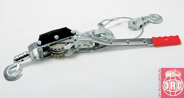

Чем круче джип, тем дальше идти за трактором! 17.gif Думаю многие знают как сидеть на брюхе в чистом поле, а ближайший трактор километров десять..... Поискам гаплык, настроение веселое ranting.gif ... И надо же было за триста км. ехать чтоб день в дерьме просидеть! 16.gif Вот с такими цацками я больше не расстаюсь, smile.gif а радости то ,когда за 15 минут ты снова в пути к цели! Разборный якорь, ручная лебедка, доп.трос, и молоток.

Если мой уазик засядет то такой цацкой его не вытащить))))
Нужна электрическая мощная ))

Зачем гадать если Вы не пробовали! Я поделился тем, -что меня ВЫРУЧАЛО не раз! И там где Ваш уазик тросы рвал и укапывался, эта хрень медленно и уверенно вытягивала! smile.gif

Пользовали такую, производитель через блок четыре тонны обещает, напрямую две, выручала бывало здорово, конечно не только просто одной лебедкой, а подгазовывая - подталкивая Нивы результат был.
Единственно, неприятность такая - если после вытягивания (когда трос уже намотан на барабан)трос остаётся под достаточно приличным натягом, сбросить его, "размотать", очень трудно, приходится сбивать кувалдой фиксатор или вышибать ось, рискуя её потерять в грязи.
Думал доварить усиленный кронштейн сброса натяжения, но как-то руки не дошли. То ли мой конкретно взятый экземпляр такой попался, то ли это конструктивный недостаток. Было бы интересно узнать, сталкивался ли кто с этим, если да, то как боролись.
Для УАЗа как не скажу, не пробовал, но для Нив и более лёгких машин девайс очень здорово помогал, хоть и с вышеописанными мытарствами.

Там где эта хрень вас медленно и уверенно вытягивала я медленно и уверенно проезжал а вот там где я заседал еще раз говорю (пробовал) эта хрень не помогала. Вес машин разный)))))) Как нить на себе испробываете)) вспомните добрым словцом))))
На вооружении точно такая же лебедка китайского производства. Не раз вытягивал свою боевую шаху из кокашки. Чтобы без проблем распустить лебедку с натянутым как струна тросом, главное в процессе тягания не выбрать весь трос до упора, а сантиметров 5-10 оставить. Фиксаторы-упоры рычага (за который тягаешь рукой) перебрасываешь на последние зубцы барабана, вводишь в зацепление с барабаном и чуть натягиваешь трос - чтобы освободить нижний маленький фиксатор. Удерживая оный освобожденный маленький фиксатор в отжатом состоянии, потихоньку, придерживая рычаг отпускаеш барабан. фиксируеш нижний маленький за барабан, перебрасываешь рычажные упоры рукоятки опять вперед, фиксируешь, и поднатягиваешь трос, освобождая нижний... ну и т.д...
Сумбурно написал 17.gif Ну воопщем принцып такой.

при отсутствии всего и мат поможет. вес моего джипа 3 тоны.пробовал тоником через блок вытаскивать нифига не помогает самый лучший способ вспомнить рускую пословицу (чем круче джип тем дальше идти за трактором )
Владик
post Jan 10 2011, 15:02
Сообщений: 790
Зарегистрирован: 2-July 09
Пользователь №: 10,806
Репутация: 27 кг
Интересный агрегат. А какое должно быть тяговое усилие у лебедки, чтобы тянуть авто весом в 2 тонны ? С учетом того, что требуется не просто тянуть, а скажем, вытянуть из углубления.

в три раза вот и прикинь девять -десять тонн

Мой "синяк" весил 1,5 тонны, 2х тонной вытягивал, проваливался колесами в Ураловскую колею, мосты висели на сухом. К ней нужно 2-3 троса, разной длины, что б перехватыватся. Якорь был, кусок лома 35*600мм. Кувалда в комплекте. В прошлом сезоне сажали Ниву31, тянули хайджеком на растяг, ХД 3тн, но тянуть было тяжелей, к лебеде меньше усилий прикладываешь. Эти лебедки есть до 6тн. Минус один, ход за один зацеп маленький, около метра, нужно перехватываться.

Что-то много насчитали smile.gif , у трактора МТЗ-80 усилие на крюке 1,7тн, разрешенная масса прицепа 4тн.
Владик, 3тн должно хватить.

Лом, как я понимаю, под небольшим углом вбивается ? Насколько глубоко и не становится ли он при этом одноразовым smile.gif ?

по лебедам. правда электрическим .строго пишут масса машины умноженая на три чтоб лебеду ни сжечь и тросим чтоб мозги не вынесло. как три года назат одному парню на соревнованиях .съекономил на лебеде .себе на памятник.

Замечательнейшая вещь, которую хорошо иметь в авто. Любом, на мой взгляд. У меня всегда ( в 9-ке и ниве 31 и во Фронтере и в Уазке(с электрой 12500 и джеком!!)) валяется в багажнике. Ибо весит мало. А выручала не раз. И ИМХО - удобнее джека при вытягивании. А то, что не тянет и бесполезна... Дык, для того, чтоб тянула - надо применять инструмент ... мозг называется. И любое !!! авто вытащишь и не погибнет ни кто... Если инструмента нету(что часто бывает) - только опыт и наблюдательность. smile.gif

лучше ручная в багажнике, чем электрическая в мечтах. У самого 2-х тонник и ручной из несложных засад вытягиваюсь быстрее, чем только джеком с лопатой. Полезная вещь в багажнике за неимением электрической на бампере.
