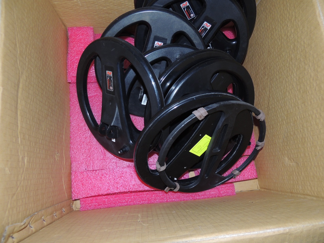

Возможен ремонт ваших катушек. Ремонт с заменой корпуса. В итоге получаете катушку новую блестящую.

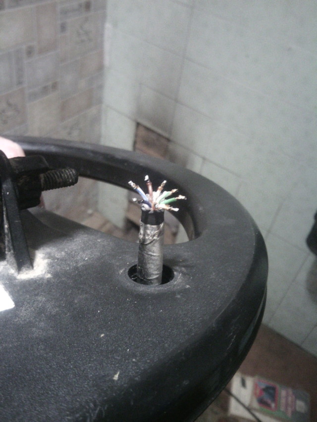

Здравствуйте !
Штекер у катушки Нел Шторм решил поменять .
Старый взял и отстриг ножницами, думал потом по цветам, как обычно перепаяю.
С оплёткой понятно куда.
Подскажите пожалуйста..

А черные на другие контакты. Один черный между экраном 15 кОм это питание 2 контакт. Другой черный между экраном 2 или 4 мОм. в зависимости от полярности на 3 контакт, это сигнал опознования. Осталось два других это 4 и 5 контакт. Передающая обмотка. Припаять без разбора, если сигнал на монету будет двойной на расстоянии 10 сантиметров, поменять местами.
Который в экране, экран на 6 контакт. Центр на 1 контакт.

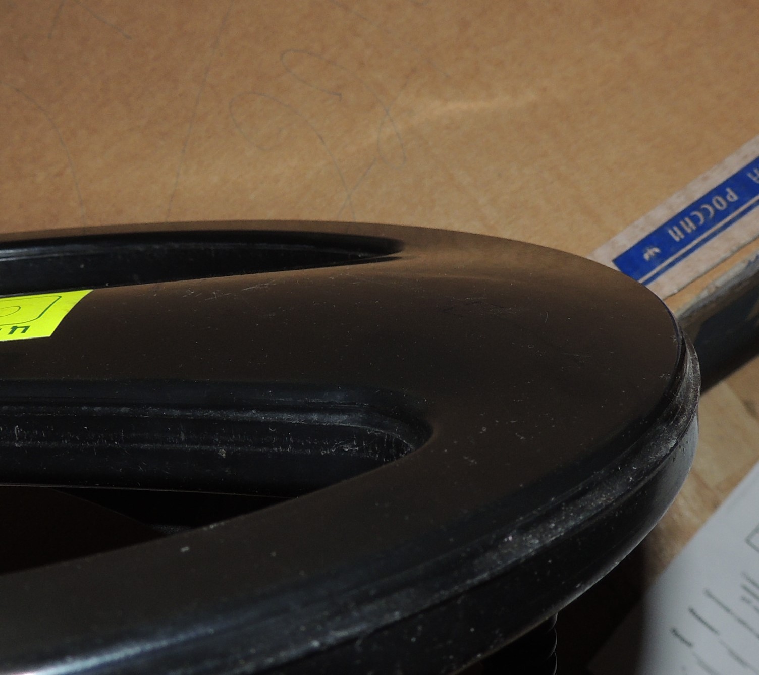

Катушки НЕЛ ТОРНАДО в старом корпусе были покрепче, чем в следующем. Они могут трескаться не только от удара по периметру, но если сильно на нее надавить. Такие трещины могут появится и в результате усиленного одевания защиты на катушку. Потому что защита не всегда одевается легко. Ее надо аккуратно, по краям она села а внутри из-за многих уголков застревает. Если сильно надавить, то треснет. В этих тонких лучах идут и выводы обмоток и провода соединения с экраном. Эту катушку, после появления трещин, склеили в стык. Склеили аккуратно, зачистили, но без обмоток и экрана катушка не заработала. Для укрепления этих лучей вклеил полоски стеклотекстолита. Ну и проделал все другие операции.

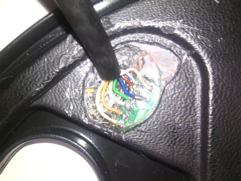

подскажите пожалуйста по ремонту X-terra 7,5 Kz катушка. Начались фантомные сработки при увеличении чувствительности в мокрую погоду, через некоторое время проходило. Теперь постоянно. Заметил на кабеле в пару см от катушки разрыв внешней изоляции, отрезал снизу у самого верха гермоввода, с двух сторон срастил, но все по прежнему. получается провод оторван еще ниже или же может пишут еще оторваться провод экрана внутри? Можно ли проверить прикреплен ли провод экрана не разбирая через отверстие гермоввода?

Проверить можно если один конец щупа на зеленый проводок, а второй конец через отверстие воткнуть и прислонить к катушке, которая внутри, она вся там покрыта слоем феррита. Катушка внутри, а сверху это просто корпус. Сопротивление должно быть в районе 100 ом. Но глюкать может от того что плата нахватала влаги, а так же оборван один из четырех проводков с 4 и 5 контакта. Коричневый, коричневый с полосой, голубой, и голубой с полосой.(один из них)
Лучше конечно раскрыть катушку и сделать так как надо. И проще. Но видно вы не ищете легких путей.

зеленый и экран сопротивление 150. Видимо влага попала на плату, придется вскрывать. От влаги могло что перегореть на плате или просто посушить? Я просто хотел еще до холодов походить а там сделать как следует. А так это видимо затянется. Сколько по времени нужно эпоксидке сохнуть перед нанесением экрана?

Если катушкой лазили в воде, то внутри вода. Когда доходит до платы, (это крайний случай) детали могу поржаветь и потерять свою функциональность. Это резисторы и конденсаторы смд. Заметиь можно по черным выводам. которые должны быт луженые, оловянные. Эпоксидке надо сохнуть, пока не высохнет.

А еще и корпусов есть много, могу присланную катушку одеть в новый костюм. Блестящий, с этикетками, естесвенно с полной ревизией кишков и кабеля.
