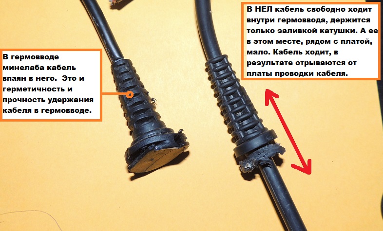

То о чем я пмсал, надеюсь будет понятно из картинки, котрую я прикрепляю. В минелабах кабель и гермоввод сделан за одно. И изготавливается таким образом, сразу вместе. На НЕЛах кабель внутри гермоввода не держится, а ходит свободно. Он внутри гермоввода не впаян и не вклеен. Сам гермоввод в корпус катушки вклеен, а вот кабель в гермовводе нет. Поэтому пыль, и вода свободно входят в гермоввод и уираются в заливку. А этой заливки, котрая есть эпоксидка с наполнителем в этом месте мало.... Потому предполагаю, это есть путь попадания влаги на плату, если эта катушка для Х-Терра.

ну, если эпоксидку вода сможет преодолеть, то уж всякие силиконовые клеи-герметики, залитые в шевелящийся хвостовик она и подавно преодолеет. нет смысла ничего там герметизировать, только хуже будет

не прольется там как следует, все равно все останется снаружи. чтобы нормально герметизировать, нужно поднять гермоввод, все под ним промазать и снова посадить на место. с резиновыми хвостовиками такой фокус не выходит, к сожалению.

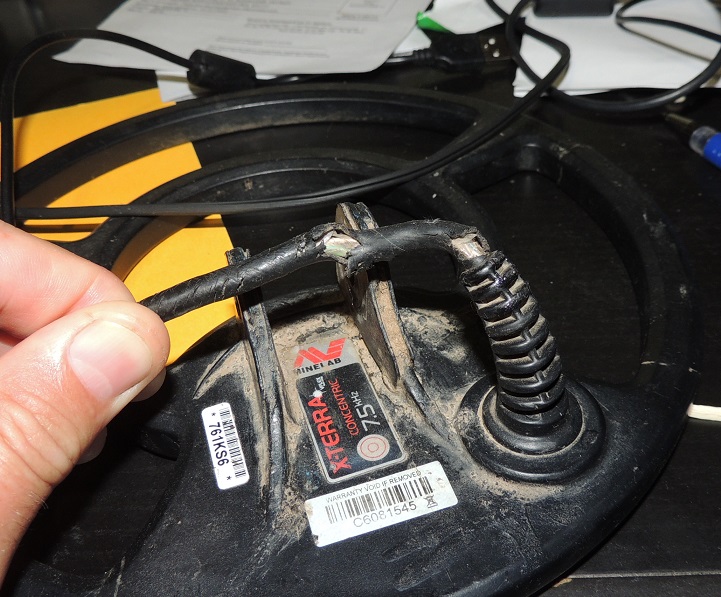

Надо закрывать кабель вместе с гермовводом. Но все герметизаторы и в том числе простая изолента, губительно воздействуют на оболочку кабеля. Она становится рыхлой, трескается и рвется. И сейчас в ремонт попадают катушки именно по причине рванной облочки. По котрой внутрь идет вода. На фото катушка с порванной облочкой кабеля, потому что, не понятно зачем, он был обмотан изолентой. Эта катушка еще бы лет 10 работала. И ничего бы с кабелем не случилось. Но вот заботливый пользователь, решил позаботится и сделал хуже...испортил.
Я все катушки в свое время на терре подматывал изолентой на копательский сезон.Потом на зимний сезон хранения убирал и смазывал силиконовой смазкой по всей длине кабеля.Никогда ничего подобного не было.Правда у коллеги так кабель полностью потрескался когда он в морозы ходил с прибором.Затянул ему по всей длине термоусадкой.Хотя видать у всех изолента разная.Как и герметики. smile.gif
