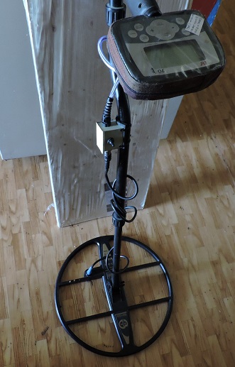

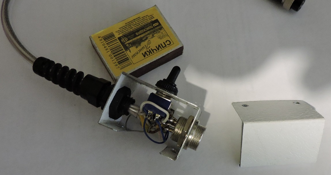

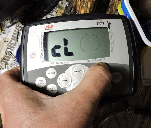

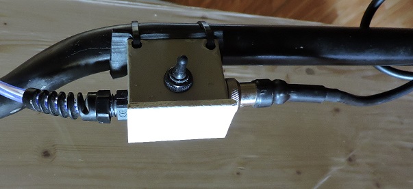

Потратил вечер и утро, сделал , оформил в коробочку. Получилась очень нужная, незаменимая в хозяйстве вещь. Как раз есть две катушки, о них написано выше, катушки Марса, у одной дохлые два контроллера, то есть катушку можно смело выбрасывать, другая работает только на частоте 7.5 кГц. А пользователям очень хочется 18,75. Через эту вещь катушки работают как новые. Без ограничений. В этой приставке не задеты сигнальные цепи, подключение идет по одному проводу, опознования. Следовательно нет никаких предпосылок для искаженной работы катушек.
Нужно выставить переключателем частоту на блоке, а затем найти нужную частоту на катушке.
Это лучше всего сделать по пяточку ВДИ=28. Разбаланса у любой катушки нет ни на одной сторонней частоте, потому нужно найти переключателем (Крона у Марса) нужное ВДИ.
А если коробочку еще и покрасить, то Терка смотрится явно солиднее.
1.Благодаря приставке будут работать катушки, у которых неисправен контроллер.
2.Будут работать все катушки, независимо есть у них на конце буква R или нет.
3.Можно самому наделать разных катушек, не мечтая о прошивках.
4.Приставка крепится на штанге, что красиво. Прежде переделывал по заказу, коробку от трехчастотки АКА, у которой очень неудачное крепление, удлинял вход.

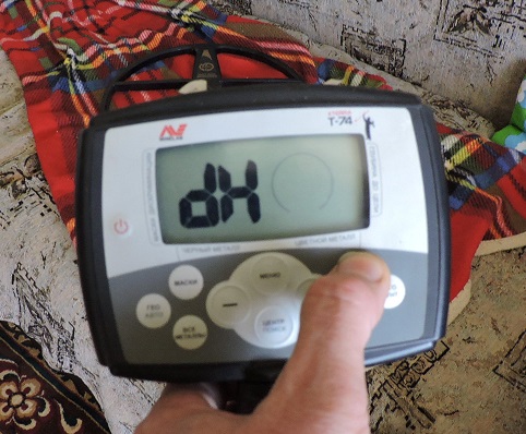

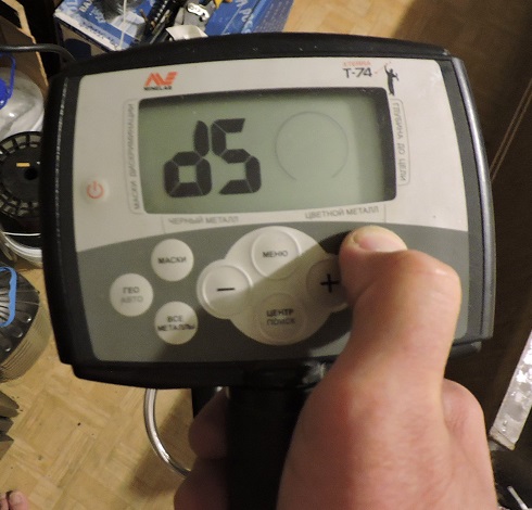

На фото три частоты с трех положений переключателя. Конструкция. Реакция на 5 копеек неисправной катушки Марса.

Фото все не вошли, продолжу.
dS -стандартная частота
dH-высокая частота
cL- низкая частота, как бы для катушки Кольцо. Но если проанализировать катушки Марса, у него на ДД, стоит прошивка, которая включает программу для катушек КОЛЬЦО. И ничего катушки работают отлично. И сам ставил платы от колец в ДД, и разницы не увидел.

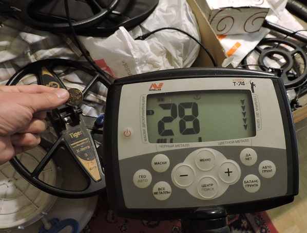

Пример работы с приставкой для Х-Терра сломанной катушки Марс Tiger. Катушка на две частоты 3 кГц и 7.5 кГц. Катушки Марса, очень хорошие. Во первых литой корпус из пластика фирмы АКА.
Очень прочный корпус. Во вторых они самые мощные по излучению, в отличии от других производителей. Но случается, что контроллеры вылетают. Блок не получает информацию от катушки. Хотя кабель у катушек Марса неплохой, надежный. И если на экране прибора будут буквы СЕ, то в первую очередь надо думать о неисправности контроллера. У меня собралось немало катушек с такой неисправностью, вот часть на фото. На фото катушки и вытащенные неисправные платы. А чтобы эти катушки работали, надо подключить катушки через приставку.
https://youtu.be/HMzCCGbhLV0

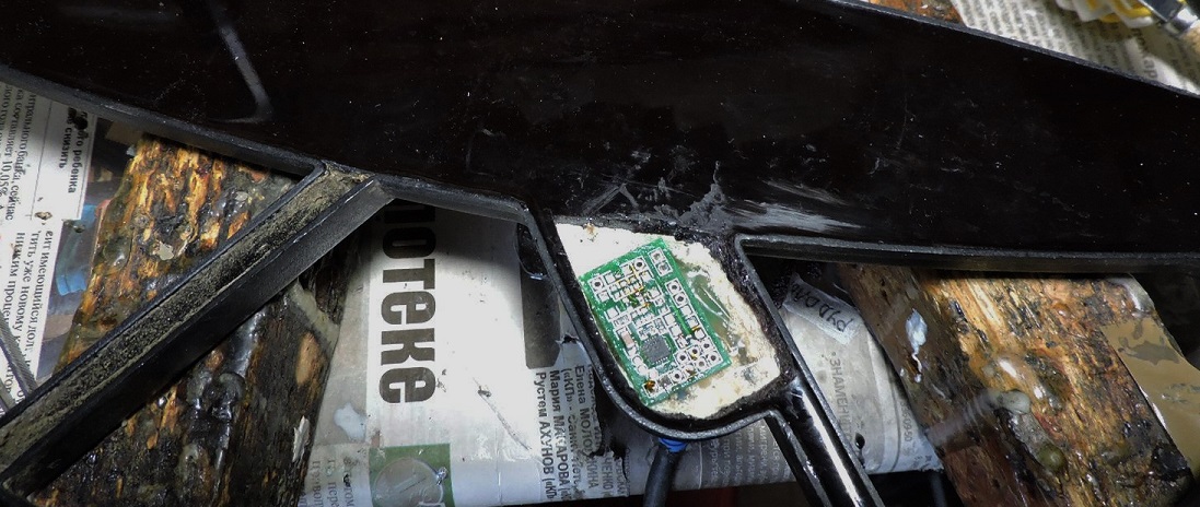

На видео (ссылка выше) катушка от МАРСА на 2 частоты, как ее сделать, там сказано. Сказано, что сделать практически невозможно. Ее пользовать можно только через приставку для Х-Терра. Но катушку на одну частоту от Марса, да и любую другую на Терку можно восстановить подключением платы.
На фото катушка от Марса, на которой две платы. С верхней минелабовской платы, отпаяны все лишние детали. Катушка будет работать со всеми приборами Х-Терра. Жалко было отдавать плату, ведь это практически еще одна катушка для Терки. Но отсылать назад не сделанную катушку.....четкую, марсовскую на 7.5 кГц...рука не поднялась.

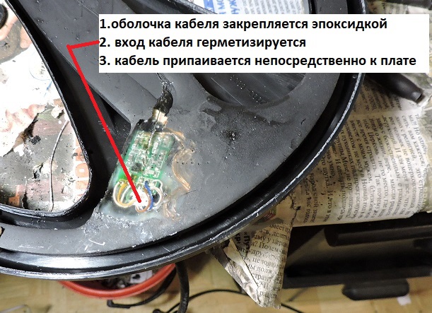

Часто попадаются в ремонт катушки. Которые были сделаны не так, как делаю я. Почему я так не делаю. Потому что припаивать 8 проводков друг к другу, это 8 соплей, при чем обрыв может быть и чуть поглубже. Это долго и нудно... и неправильно. В этом случае кабель держится только, за счет резинки в гермовводе, может прокрутиться и проводки оборвутся. Именно по этой причине, что проводки рвутся и коротят катушки снова нуждаются в ремонте. Так делать не надо.
Сообщение отредактировано Fuma: Feb 4 2019, 10:07

При ремонте катушек этой конструкции, все проводки, кабеля старого или своего нового я припаиваю непосредственно к плате. Заливаю место припайки кабеля эпоксидкой, как и было изначально. Но при этом вход кабеля закрываю герметиком, чтобы эпоксидка не пошла в кабель, и он не стал очень ломким (частый брак самого производителя катушек Минелаба, освещал и выкладывал фото в своих темах). Оболочка кабеля фиксируется эпоксидкой, и крепится в ней , а не только в гермовводе датчика. Восстанавливаю графитовый экран, ставлю новые уплотнители. Заклеиваю корпус дихлорэтаном. Проверяю и катушка готова. Заводские браки исключены, катушка лучше новой.... Так я делаю все катушки ДД10,5 дюймов сейчас, и так делал всегда.

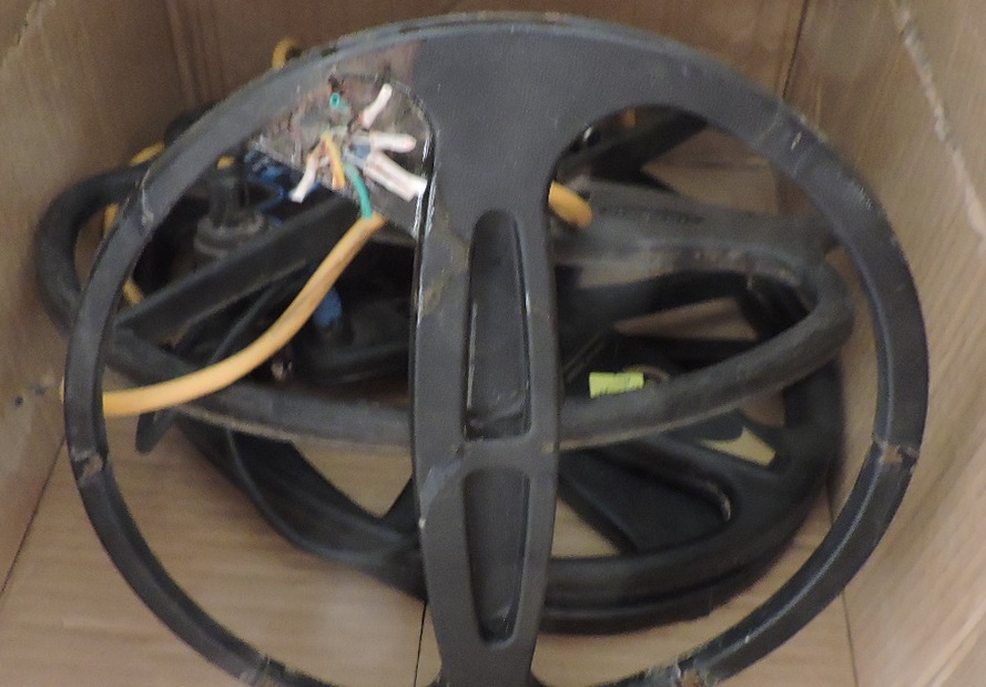

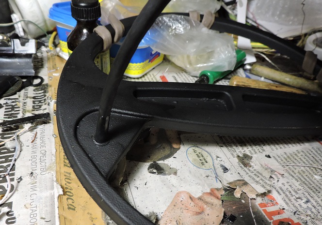

Если катушка не работает. То прям раскрыть катушку. Отрезать кабель. Проверить кабель, посмотреть где он оборван, отрезать до хорошего места. И снова подпаяться кабелем к плате.
Если кабель не внушает доверия, то приделать другой. Далее проверять катушку. Если не работает, то искать неисправность. Если работает, восстановить экран, ставить новые уплотнители, закрывать и заклеивать.

Обычно кабель портится у входа в датчик. От того что там частот перегибается, а так же иногда бывает, что при изготовлении катушки туда затекает эпоксидка. От этого проводки ломаются быстрее.
Кабель минелаб применяет покупной, для компьютеров. Состоит из 4 витых пар. Так же кабель должен быть внешний, OUT DOOR. У таких оболочка из полиэтилена, рассчитана для улицы. Так же кабель должен быть многожильный STRANDED. То есть в кабеле 8 жил, и каждая жила из 7 проводков. Чтобы быстро не поломался. Ну и выбирать надо чтобы был медный, а не алюминиевый, покрытый медью.
Найдете не сразу, поэтому легче обрезать снизу плохой участок кабеля, и использовать то что осталось. Кабель достаточно надежный, и то что осталось еще послужит.
