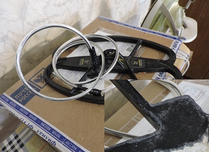

Первый раз попалась в ремонт катушка трехчастотная НЕЛ ХАНТЕР. Предыдущий мастер вскрыл катушку, нечаянно оборвал две обмотки. Обрывы были сверху, удалось устранить. Неисправность такая, на частотах 3 и 7.5 килогерц катушка работает, на частоте 18,75 перегрузка =OL. При чем разбаланс такой, что убирается большим конденсатором сверху, плюс ножницы по металлу(фото). Глобальный разбаланс. Но чтобы узнать причину, нужно выдрать приемную обмотку это точно, а за ней возможно и передающую. Чтобы долезть до электронной платы. Как происходит коммутация я не знаю, хорошо бы досталась такая катушка с трещиной, тогда бы можно было разобрать со спокойной душой. Что хуже уже не будет. В этом случае владелец катушки сказал, что устроит 2 частоты 7.5 и 3. Две частоты конечно лучше, чем вообще без катушки. Кабель и гермоввод были разрезаны, потому заменил и кабель и гермоввод. Замена кабеля на трехчастотках возможна.

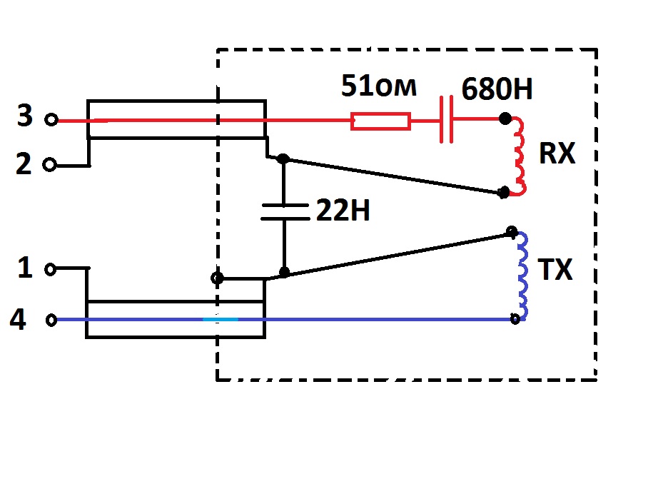

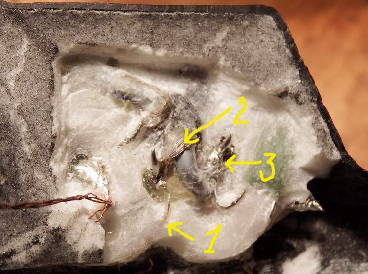

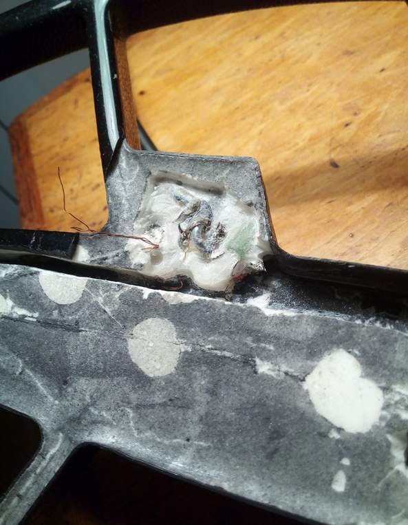

Сломали катушку. NEL HUNTER. Обмотка из тонкого провода лопнула. Пришлось её убрать. Всё делал аккуратно, но тем не менее возникла проблема. Не могу найти куда был припаян один из концов обмотки. Один из концов (его остаток под номером 1), припаян к оплётке кабеля( 2 ). К центральной жиле кабеля ( 3 ) припаян конденсатор. Остальное ковырять пока не стал. Я так понимаю, что никаких плат и микросхем там нет. Пара резисторов, пара кондёров. Я думаю, у Вас есть схема. Опубликуйте пожалуйста. Схему я где-то видел, может даже в начале этой темы, но давно, а теперь большинство рисунков не открываются.

Тема про катущки Х-Терра там есть внутри плата, даже в катушке НЕЛ Хантер плата есть.
У вас катушка наверно на Аську. Где то схему видел на этом форуме. Поищите точно была. Но чтобы вкладывать обмотку надо до конца все расчистить, и резистор и два конденсатора...
И тогда увидите, что один конец приемной припаян через резистор ~ 50 ом к конденсатору 680Н.
Второй конец на экран кабеля приемника. Экран датчика на экран кабеля передатчика. Между этими экранами 22Н. На схеме нарисованной так и есть.
И как узнали, что обмотка треснула, если даже концов ее не нашли. И зачем надо было обдирать всю катушку?

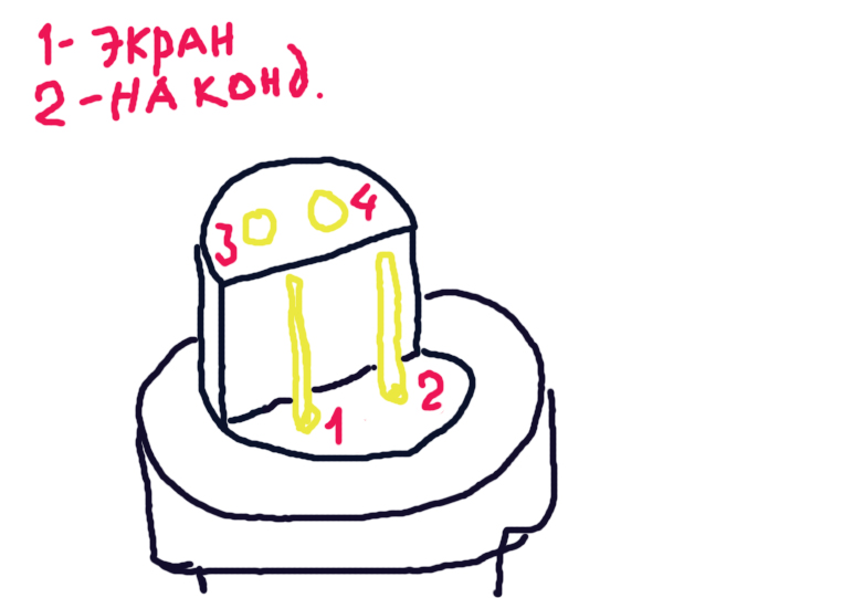

Я же ее рассказал. Вот нарисовал, подписал контакты, как на Асином штекере. На АТ ПРО другой разъем.

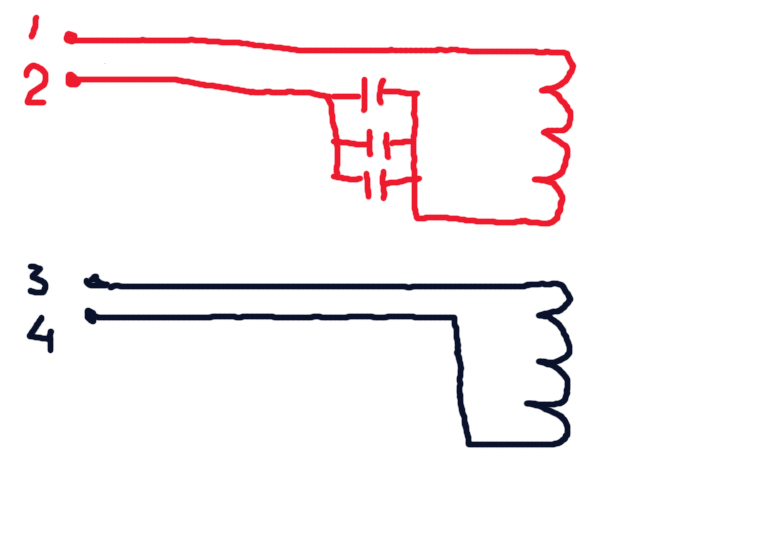

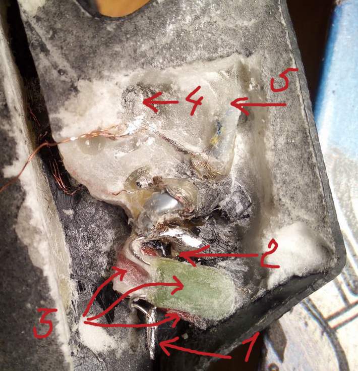

Поковырялся и вот что получилось. Вся катушка это две обмотки и три параллельно спаянных конденсатора. 1,2 на схеме это штырьки разъёма на кабеле. 1- земля, 2-центр. жила. Обмотка тонкого провода. 3,4-гнёзда- обмотка толстого провода. Сюда же сходятся провода экрана.
На фото 1,2- спаянные ноги конденсаторов. 3- конденсаторы. 4,5 экран и ценрт. жила на другую обмотку.

Чтобы все привести к одному и тому же, надо выяснить, где 1, где 2, и 3 и 4. Потому что на Аськином разъеме контакты подписаны цифрами, а на Ат про нет. И указал, свою схему согласно Аськиному разъему.

Добавил рисунок разъёма в пред идущий ответ. Между экранами никаких деталей не видно. На какое гнездо идёт экран а на какое центр. провод обмотки TX не знаю. Обмотка целая и звонится насквозь. Отпаивать ничего не хочу. Если смотреть на катушку снизу, то провод обмотки RX с экрана уходит против часовой стрелки.

Нынче делал коллеге пару катушек ат про.Маленький элипс Нел и штатную катушку.В штатке обмотки обоих катушек звонились прибором показывая сопротивление.В Нел видать применили схему через конденсатор на приемную катушку. smile.gif

По вашему рисунку и нумерации 1 и 2 приемная обмотка. 1 это экран провода. 2 центр идет на конденсаторы. По идее и НЕЛ и Гарретт, экран датчика это экран провода Тх. Но чтобы сделать катушку придется все распаять. разобрать и спаять заново. Или выбросить.

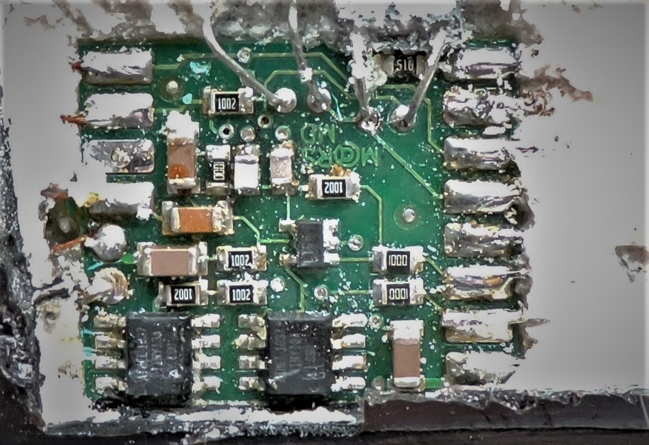

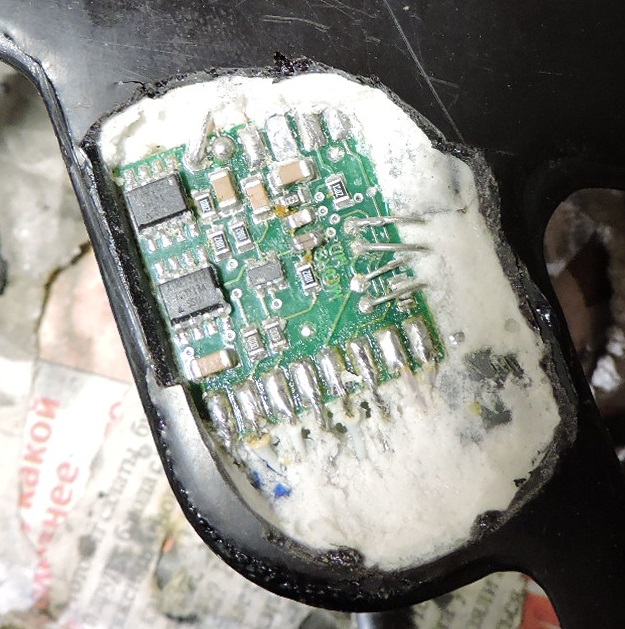

Приходилось полуремонтировать двухчастотные- трехчастотные катушки. Трехчастотная от НЕЛ, до платы добраться нет возможности, или ломать всю катушку, или оставлять как есть. Неисправность при работе на одной из частот блок дает сигнал OL. Разбаланс датчика. Думаю какой то элемент не подключается в процессе коммутации.....Платы не видел, если есть фото, то интересно посмотреть.
Катушка от МАРСА. Одна частота есть, на другой блок пишет CЕ. Прежде разбирал марсовскую двухчастотку. Там два контроллера, каждый на свою частоту. Слетела прошивка с контроллера, с одного. И разбирать смысла и не было., а вдруг ножка контроллера плохо была припаяна. Разобрал. Все нормально с коммутацией, реле щелкает, контроллер подключает. Контроллер сигнала не дает. Плата марсовская на фото. Только с одной стороны. Реле на другой стороне.
Плату вытаскивать не буду. Если у кого есть можете фото показать....ради интереса.

Еще одна марсовская двухчастотная катушка, на которой не работают сразу два контроллера.

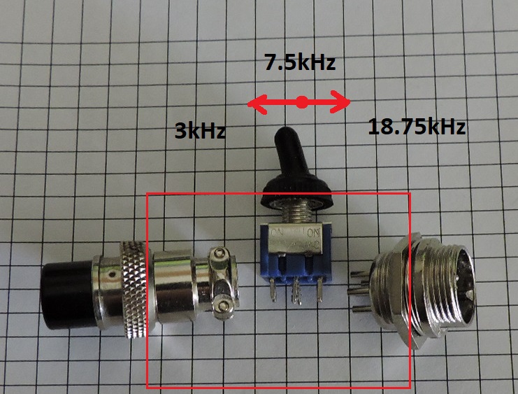

Все остальное сделано очень прочно. Реле щелкает, контроллеры подключает, кабель надежный, но на блоке сигнал СЕ. В данной ситуации выход вижу только один. Нужен внешний подключатель катушек.
Внешний подключатель катушек, это коробочка, размером, чтобы совместить два разъема и переключатель вместе, чтобы они не болтались на проводках. Можно сделать, чтобы она не сразу втыкалась в блок, а на расстоянии примерно 10 сантиметров, даже будет удобнее. И делать и пользоваться. На коробочке будет написано, на какую частоту включится блок 3кГц, 7.5 кГц, 18,75 кГц. Такой переключатель стоит на моей амфибической Терке, но он внутри коробки с клавиатурой.

Так если там контроллеры на платке "умерли" - тогда зачем этой катушке, нужен внешний переключатель (что он будет коммутировать)? smile.gif
Вы считаете, что причина не рабочих контроллеров - именно реле, которое их переключает?

Реле там работает отлично. Реле четко подключает и один контроллер, который должен дать сигнал блоку, что подключена катушка на три килогерца, и четко подключает второй контроллер(дает сигнал на 7,5 кГц). Но контроллер сигнал не дает. Хотя все коммутации для него подключены и питание и земля и выход. Раз контроллер не дает нужный сигнал он неисправен. Этот нужный сигнал будет идти из коробочки. На какую частоту, это зависит от переключателя, на три фиксированных положения.
Неисправность контроллера, очень частая неисправность. Встречается на катушках Минелаба и Марса. Ни разу мне не попалась на катушках НЕЛ. НЕЛ суперфирма, которая вдохнула в Терку новую жизнь.
