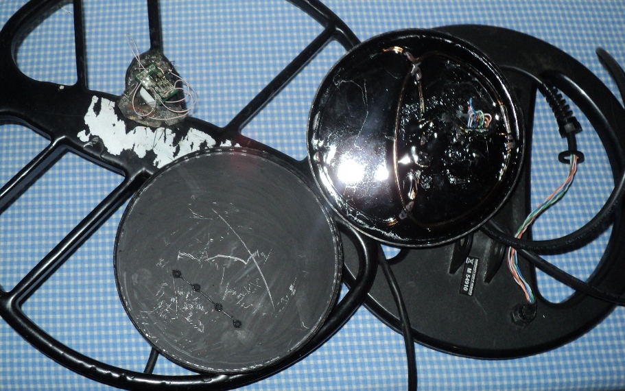

post Nov 21 2016, 10:05
Создана #159
Сообщений: 2,248
Пользователь №: 11,796
Репутация: 1435 кг
Сразу не заметил трещину, пока не долез до обмотки, и замерил ее. Зная что она есть, тогда ее нашел. Механическое повреждение, трещина корпуса. При вскрытии оказалось, что порвалась не вся обмотка, а половина. Хотелось сделать по легкому, без замены обмотки. Вытаскивал кончики, зачищал, залуживал, измерял, спаивал. На что был потрачен целый день. И ничего не вышло... Какой то обрывчик, возможно чуть рядом остался незамеченным, не найденным.
После чего обмотку выдрал, намотал другую. И катушка уже работает, так же как и работала, пока ее не треснули.
Предыдущая была катушка НЕЛ. Сейчас на подобной операции катушка МАРС. Если хорошо наступить, треснет любая катушка. Посмотрел на нее.....Всегда в голове лозунг грузчика: глаза боятся-руки делают. Ума не надо, надо вытаскивать обмотку. Что удачно и вышло.
В чем особенность катушек МАРСА? Особенность не только что корпуса от фирмы АКА, но в этой например катушке, передающая намотана алюминиевым проводом. АКАшники свои обмотки мотают алюминием. До этого ремонтировал катушку МАРСА. Неисправность - отпаян конец обмотки ТХ от платы. Подумал виноват монтажник. Теперь ясно, что монтажник виноват, но алюминиевый провод реально нелегко качественно припаять, даже с использованием нужного флюса. Нужно прогреть место пайки очень, очень хорошо....
