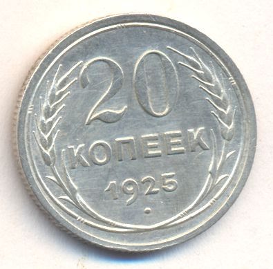

ВАМ виднее , попробуйте пробки СССР и 20к серебром , винт и 20 к царские , бескозырки и 10 к ....

QUOTE(Гранник @ Dec 24 2014, 21:23)
Верно, мне виднее.
