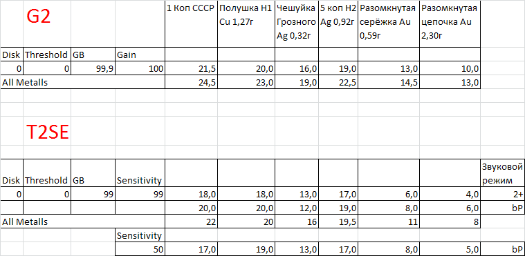

В общем так, компадрес. Таблица, которую я получил, если честно, удивила меня самого. G2 по ВСЕМ мелким целям "сделал" T2! И по серебру, и по меди, и, особенно чувствительно, по мелкому золоту. (Хотя в режиме "bP" по монеткам почти сравнялись.)
Цифры смотрите сами.
К большому плюсу G2 скажу, что "работать" с ним было более комфортно из-за минимального количества звукового мусора. Т2 в условиях городской квартиры просто захлёбывался и из-за этого могла возникнуть неточность в измерениях - способность уха выцепить нужный сигнал из этой какафонии всё-таки ограничена. Я провёл маленький дополнительный экспериментик - снизил чуйку Т2 до 50 процентов - и при комфортной тишине динамиков получил снижение "глубины" всего на один-два сантиметра. Это я для любителей накручивать чуйку до упора.smile.gif
По установкам Т2 - "глубину" измерял по двум звуковым схемам - "2+" и "bP" - указал в табличке. Для bP и чуйку снижал.
Ну, и как комментарий. Владельцы Т2 могут не расстраиваться - по имперским целям, я думаю, картинка будет обратной. smile.gif
И опять-таки подтверждён старый вывод - за "чешуёй" лучше идти с G2 или Fisher Gold Bug (и на пляж тоже).
Сообщение отредактировано Земснаряд: Dec 11 2012, 17:56

QUOTE(Земснаряд @ Dec 11 2012, 18:32)
А почему удивляетесь? Все логично и предсказуемо. Частота гораздо выше, глубина на мелкие цели увеличивается, разделение на небольших глубинах возрастает (особенно железо). На крупные цели падает. Но вот во всех металлах с G2 мне лично сложнее ходить. У Т2 звук информативнее.

QUOTE(terrano @ Dec 11 2012, 19:10)
Ну, в общем-то да. Частота в 13кГц у Т2 - универсальная, а звук, согласен, гораздо информативнее. Хотя хожу с ним только в дискриме и от этой информативности обычно ухожу только в bP и 2+, редко (при подозрении на пробки) проверяюсь в 3b.
А с G2 с его 19кГц надо обязательно вернуться в те места, которые в этом году только с Т2 проходил! smile.gif
Сообщение отредактировано Земснаряд: Dec 11 2012, 22:45

QUOTE(Земснаряд @ Dec 11 2012, 23:45)
А с G2 надо обязательно вернуться в те места, которые в этом году только с Т2 проходил! smile.gif
Если там мелочь или Au было (или могло быть). Пляжи? Тогда смысл точно есть. И ведь собака мелкие цепочки видит... Но к сожалению именно во всех металлах. А щелк - и нет ничего...
