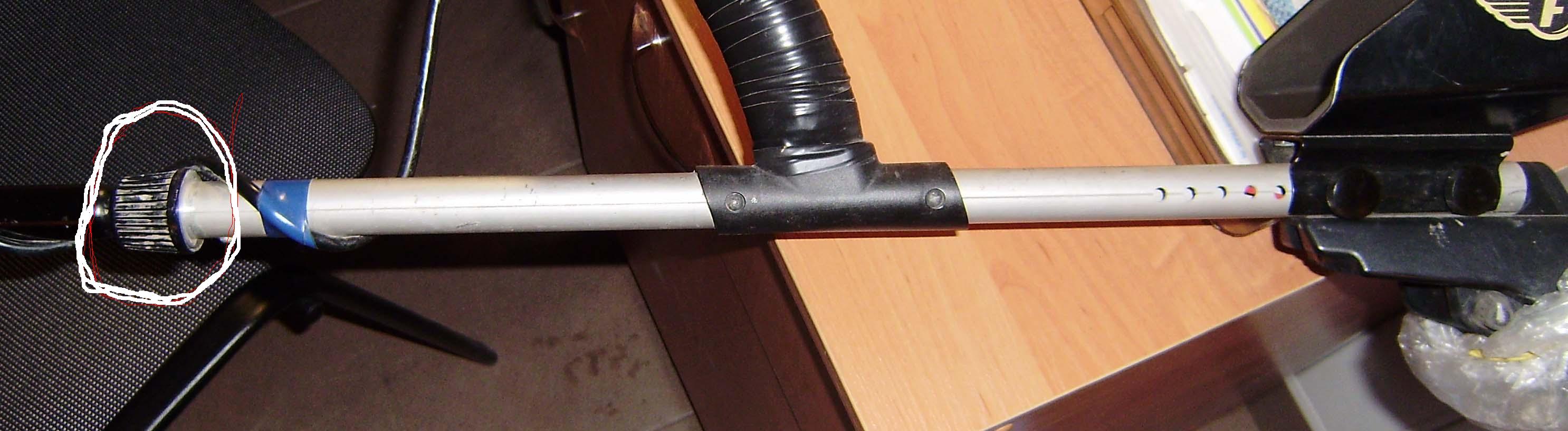

Братцы, у меня случилась беда. ЧТО МНЕ ДЕЛАТЬ???

Не понимаю- на кой хрен такие большие отверстия под крепёж рукоятки.
Внутрь вставку сделать и просверлить отверстия диаметром поменьше раза в два.
Можно S-образную загогулину совсем нах отрезать. Вставку поглубже и на два болтика с каждой стороны посадить. Одно отверстие под рукоятью уже есть. Тонкости и нюансы определите в процессе.

Вот и я задался вопросом: "На кой нужны такие дырки?"
Так что будте бдительны. Хотя может прибор не расчитан на работу с катушками-"рулями"? Шибко большой вес?

Я всё время задаюсь другим вопросом - на кой S- образной штанге пистолетная рукоять? Конкретно у G2 - ослаблена штанга сверлениями и крепление башки на рукояти "сопливое". Меня бы устроила просто S-образная штанга как у Жука.
Руль мне в принципе не нужен, а вот снайперку имею в дополнение к штатной.

Траву косили или что?
Это кстати на Ф75 у некоторых было..На Виолити писали..
І так на жіноче свято і мене ця біда не оминула ( зломав штангу ) .Тепер думаю що робити ? Знайшов трубку алюмінієву розмір практично співпадає ,але хотівби загнути коліна ( бо пряму можна зробити простіще ) але якби хотів продати то вже не той фасон .Є питання ,розпаювати я так розумію полюбому потрібно або в там або там щоб витягнути дріт . Думаю що там де батарейки буде краще розпаяти .Є два питання як краще зігнути коліна ( трубка алюміній ) і як зняти ту штуку яка затягує штангу .Буду вдячний за любу інформацію
И так на женский праздник и меня эта беда не обошла ( сломал штангу ) .Теперь думаю что делать ? Нашел трубку алюминиевую размер практически совпадает, ( потому что прямую можно сделать простище ) но если бы хотел продать то уже не тот фасон .Есть вопроса,отпаивать я так понимаю полюбому нужно или в там или там, чтобы вытянуть провод . Думаю что там где батареи будет лучше распаять .Есть два вопроса как лучше согнуть колени ( трубка алюминий ) и как снять ту штуку которая затаскивает штангу..

QUOTE(Kuzya Marinin @ May 17 2012, 17:03)
Найти дрель и подходящую по диаметру трубку, трубогиб в ближайшем ЖЕКе, согнуть трубку и затем просверлить отверстия. При наличии задора и правильно приделаных рук, думаю за прокат трубогиба бутылкой отделаетесь.

QUOTE(ветер @ May 17 2012, 20:04)
Трубку дюралевую из Д1...Д16 не просто согнуть таким S-коленом, для этого её нужно сначала отжечь про 450 градусах... а изнутри она должна быть чем-то заполнена (дробь, песок...) иначе помнётся. Как старый дельтанутый, я эту тему знаю...из АМГ можно согнуть без отжига но заполнять всё равно надо.
Можно восстановить сломанную трубку, это будет проще чем гнуть S-колено.
Варианта два - сварить аргоновой сваркой и аккуратно зачистить шов напильником или соединить внутренним бужом.

QUOTE(Влади @ May 17 2012, 20:20)
Влади я не сомневался в ваших познаниях, но человеку нужна помощь, пока сезон и т.д. Аргоновая сварка 17.gif Дюралевую трубку надо сначала найти, причем не просто найти, а найти подходящего диаметра, т.к. цанговый зажим определенных размеров и найти его тоже не просто. Вполне можно обойтись оцинковкой или анодированной трубкой за недорого в каком нибудь Электромонтаже, Строительных супермаркетах на рынке и т.д. Которые есть по всей России и в Татарстане в частности.

QUOTE(Пермяк @ May 17 2012, 18:18)
Нет не косил траву, её пока столько и нет что бы её косить.
Подумаю над предложение с Виолити.
QUOTE(Гранник @ May 17 2012, 18:58)
Спасибо, надо будет спросить про покупки только штанги, а то весь надор за 3500р дороговато как-то.
Надо подумать, но у меня всего один день на всё это, т.к. в субботу у нас коп на целый день, с большими надеждами smile.gif
Аргонную сварку ещё поискать надо, наверное воспользуюсь бужом.
QUOTE(ветер @ May 17 2012, 20:57)
http://www.electro-mpo.ru/catalog-cgroupe1228.html
Посмотрю, может в магазинах что и найду.
Всем огромное спасибо за подсказки и советы, по результатам отпишусь smile.gif

Kuzya Marinin ....
17.gif Вот у Вас запара …делов то …поспрашивайте у знакомых старые(ещё советского образца …много валяется со старыми лыжами ка обычно по гаражам автолюбителей) ….лыжные палки , они как раз по наружному диаметру подойдут для вставки-вкладыша под внутренний диаметр алюм.штанги МД …сделаете, вставишь и соедините болтом+гровер+гайка …или купите новые дешёвые лыжные палки от беговых лыж (пара 250руб. из алюма цены от 750 за пару) из 100% углеволокна или 100% Fiberglass(а) – это тоже прочный материал , оставшуюся 1 палку можно использовать для горного(походного) трекинга + внутрь её можно убирать щуп , как в пенал smile.gif .
Удачи !

QUOTE(Ferum @ May 18 2012, 01:55)
Kuzya Marinin ....
Удачи !
Спасибо, мне напарник с которым я копал во время поломки тоже такой метод предложил, думаю им и воспользуюсь smile.gif
А Вам +1 за дельный совет.

Из-за нехватки времени сделал всё топорно и просто.
Забил в штангу деревяшку, заполнил все пустоты штанги холодной сваркой "Алмаз". Подождал час пока сварка прихватит. Рассверлил дырки наименьшего допустимого диаметра, опять всё смазал сваркой, приладил ручку и замазал все щели всё той же сваркой. По истечении 1,5 часов всё нормально, вроде крепко получилось. Но всё же с собой буду возить на всякий случай Аську smile.gif
А если опять крякнет штанга, просто её заменю, стоит 2200+150 пересыл.
