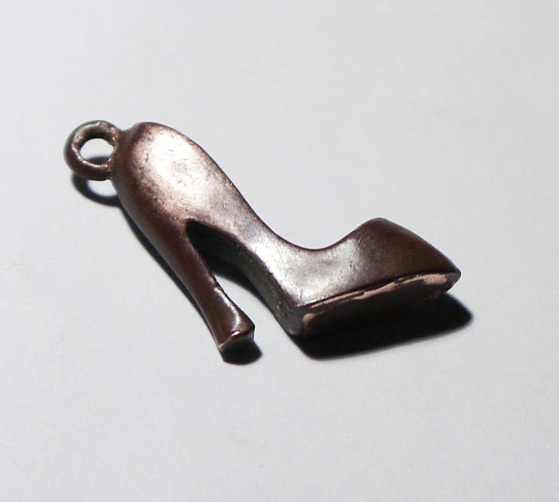

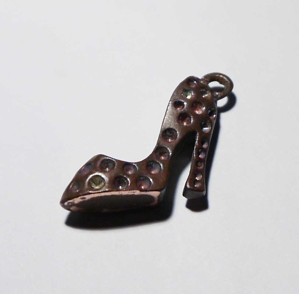

Добрый всем вечер.
Вернулся сегодня с моря. Был в п.Джубге.
Накопал немного российских монет и сопажок.VDI-56
В связи с этим появился вопрос. Что за метал ? На правильную находку вроде не похоже. VDI как у правильной.
Какие будут соображения?
кому неведомы дороги, тому бог крыльев не дает
Гранник
post Nov 27 2011, 21:24
Создана #260
Сообщений: 1,127
Зарегистрирован: 28-April 10
Пользователь №: 17,616
Репутация: 106 кг
QUOTE(ARK @ Nov 27 2011, 21:50)
Добрый всем вечер.
медь + гальваника
