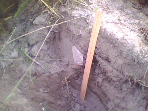

По просьбе Дяди Лёши провёл небольшие тестики в реальном грунте на 5 копеек 1876 года, 15 копеек серебром 1930 года, чешуйку Грозного серебром, весом 0,32 грамма. Привожу ниже для всех, кому интересен этот новый аппарат.
Получилось:
Пятак 1876 года - 25см - "виден" только во всех металлах
20 см - и в Дискриме
15 коп 1930 года - 20см - во всех металлах хорошо, в Дискриме сигнал есть, но
сомнительный,
с 15 см - отличный сигнал в Дискриме с чётким ВДИ
чешуйка Грозного в порядке увеличения глубины до пределов видимости:
10см - и в Металлах, и в Дискриме
12см - аналогично
14см - в Дискриме уже слабо
15см - в Металлах уже сомнительно
Условия - те же, что и в предыдущий раз - грунт очень плотный, сухой, фаза порядка 64.
Для пущей наглядности приведу фото теста с чешуйкой - она в пакетике в грунте (фото с телефона, поэтому "не фонтан").
