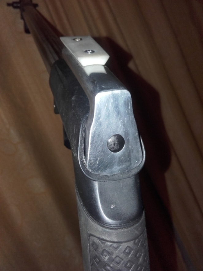

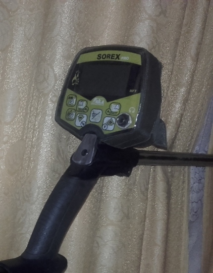

А вот мой вариант крепления блока Сорекс на штангу ДЕУС.
gosha

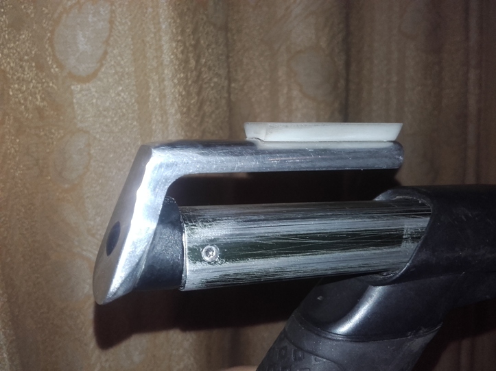

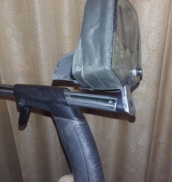

Ещё фото.
