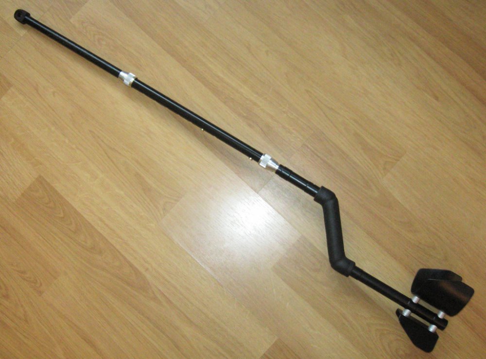

Ну и норм. У меня "деусовская" штанга от ADX 150. ADX на ней только в мороз бывает, когда Деус жалко. А сложить компактно её можно только вынув нижнюю штангу. И что они её круглой не сделали...
