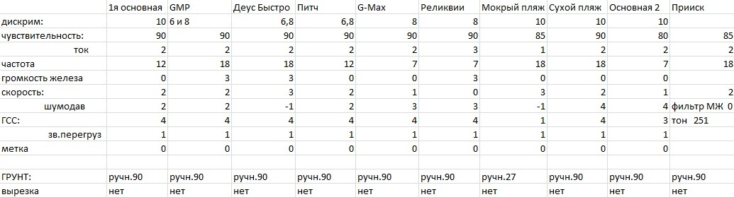

SerjKMV
post Mar 3 2016, 20:53
Создана #38
Сообщений: 269
Зарегистрирован: 13-July 15
Из: Пятигорск
Пользователь №: 2,336,202
Номер карты: 4276........6408
Репутация: 21 кг
вот для понимания!
Гатлинг
post Mar 3 2016, 20:54
Создана #39
Сообщений: 38
Зарегистрирован: 11-December 13
Пользователь №: 62,474
QUOTE(SerjKMV @ Mar 3 2016, 20:53)
вот для понимания!
это то что вшито в заводские программы на 3.2?
SerjKMV
post Mar 3 2016, 20:56
Создана #40
Сообщений: 269
Из: Пятигорск
Репутация: 21 кг
да! и выбирай!!!
