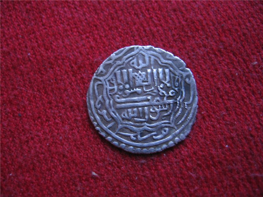

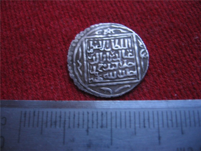

QUOTE(Эдсэль @ Feb 29 2012, 21:51)
Помогите пожалуйста определить пулы.
С уважением!
1) ?
2) Анонимный пул, чекан Сарая, 721 г.х. (= 1321 г.), период правления Узбек-хана.
3) Токтамыш-хан, без указания МД (предположительно Маджар), конец 14-го в..

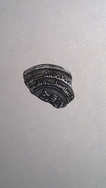

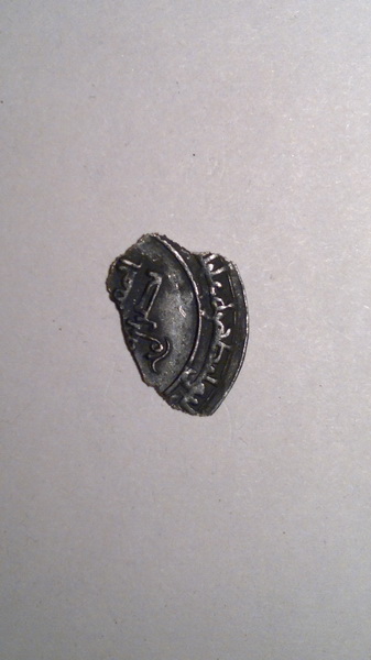

Может кто знает,что за монета была,к сожалению нашел только этот фрагмент(1.5см на 1.5см )
Сообщение отредактировано huntsman: Mar 1 2012, 00:43
Ktibq
post Mar 1 2012, 07:37
Создана #9944
Сообщений: 94
Из: Рождённый в СССР
Пользователь №: 37,708
Репутация: 110 кг
http://www.reviewdetector.ru/index.php?sho...dpost&p=3443508
"кусочек" куфического дирхема. Арабский халифат.

huntsman
post Mar 1 2012, 08:21
Создана #9946
Сообщений: 7
Зарегистрирован: 28-February 12
Пользователь №: 40,210
Большое спасибо.

post Mar 1 2012, 21:10
Создана #9950
Сообщений: 756
Пользователь №: 26,585
Репутация: 266 кг
QUOTE(huntsman @ Mar 1 2012, 01:40)
Саманиды.Наср б.Ахмад.306 г.х.Самарканд

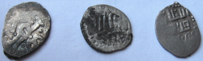

Вот 6 штучек, все из Тульской..
Очень интересно другу узнать чьи и стоят ли чего..?
всем спасибо за помощь

1) Подражание.
2) Джанибек-хан, чекан Сарая ал-Джадид, 747 г.х..
3) Джанибек-хан, чекан Сарая ал-Джадид, год ?
4) Шадибек (?), чекан Орды, год ?
5) ?
6) Узбек-хан, чекан Сарая, 722 г.х..

QUOTE(Marchello @ Mar 2 2012, 00:02)
И я тоже
1 Подражание
2 Джанибек чекан Нового Сарая 747
3 Джанибек чекан Нового Сарая 752
4 Подражание
5 Науруз чекан Гюлистана 761
5 Узбек чекан Сарая ал Махруса 722

QUOTE(Marchello @ Mar 2 2012, 14:13)
Интересных нет мкак я понял?
Большое спасибо за помощь
Отнюдь, первое подражание очень даже интересное, да и на второй, у специалистов будет спрос, "722 г.х." - глаз радует, хоть и рядовой, но состояние приятное, = 300-350 р., вполне наберёт, а то и поболее... Остальные попроще, более расхожие типы и сохран посредственный, от = 100 р./экз. и выше, на любителя.

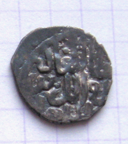

Всем добрый день! Прошу у знатаков помощи в определении монеты.
Место находки:Рязанская область, рязанский р-н.
Вес: 1,37 гр.

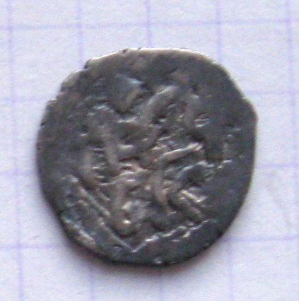

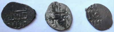

Прошу помощи в оценке 3-х подражаний:
Место находки: Рязанская обл.
Вес: с лева на право 1,29 1,14 1,28 гр.
“Чтобы спасти Россию, нужно сжечь Москву” (с) М.И.Кутузов 1812г
