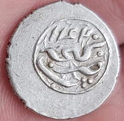

QUOTE(Скворцов @ Oct 9 2023, 18:21)
Слева два - Ильханы. Абу-Саид (1316 – 1335 гг.), если правильно харфы разобрал на показанных фото.
Благодарю Вас!
Вот правый на определение, исправил фото, извиняюсь.

QUOTE(kenvelo @ Oct 10 2023, 12:49)
Благодарю Вас!
Тоже Абу Саид написано. Хулагуид.
Вес не укзан - номинал двойной дирхем, как версия.

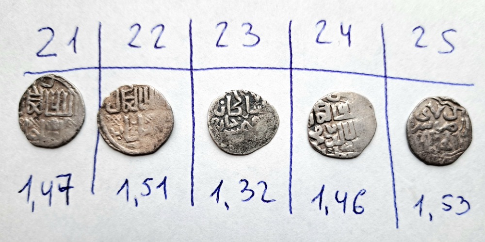

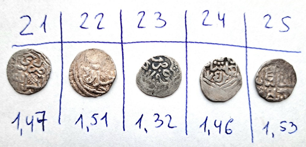

QUOTE(Mar-Nad @ Oct 10 2023, 10:09)
16. Джанибек САД 74? гх.
17. Джанибек САД 74? гх.
18. Джанибек Гюлистан 756 гх.
19. Джанибек САД 746 гх.
20. Токтамыш Сарая по факту Орды (если не ошибаюсь)
Спасибо большое за помощь!

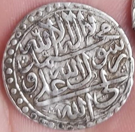

QUOTE(farting @ Oct 10 2023, 18:40)
Уважаемые коллеги! помогите определить восточные монеты и монетные дворы! с Уважением.
1. Афшариды, Ибрахим, Гянджа 1162 г. х., аббаси.
2. Сефевиды, Султан Хусейн, Нахичевань 1133 г. х., аббаси.

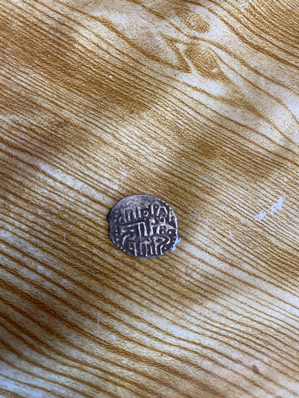

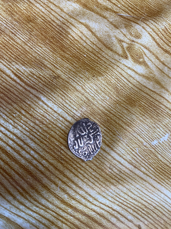

Прошу помощи в определении монетки.
Если я выиграл ваш лот, сообщите мне пожалуйста.
Разбой
post Oct 11 2023, 08:36
Создана #97958
Сообщений: 4,456
Зарегистрирован: 30-March 10
Пользователь №: 16,695
Металлоискатель: X-terra 74
Репутация: 1029 кг
QUOTE(Хабарщик @ Oct 11 2023, 08:53)
Поокское подражание. Реверс (нижний снимок) засветился в публикации 2016г. И.Волков «Русские подражательные монеты начала XV в. из Верхнего Поочья»
Аверс не опубликован.

Благодарю!!! Монетка не редкая и особой ценности не представляет, я правильно понял?

QUOTE(Хабарщик @ Oct 11 2023, 09:38)
Ровно на столько, на сколько представляют ценность Поокские подражания 1500 - 3000 т.р. в среднем.
