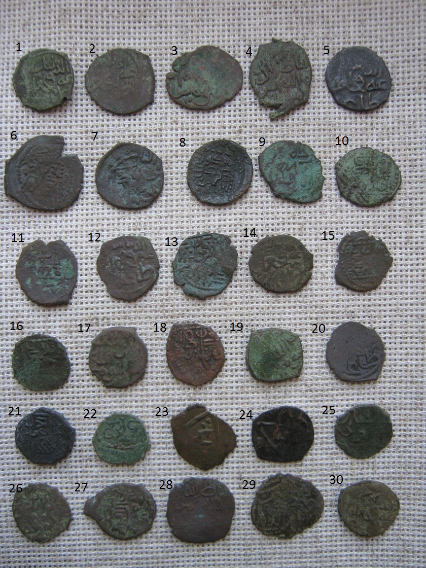

Хороший материал и достаточно легко атрибутировать, так как практически все монеты относятся ко второй половине 13-го века, отчеканены в Булгаре, от имени Ан-Насир эд-дина и каана Менгу (некоторые монеты со следами перечеканки) и только три монеты в пятом ряду более поздние... Но друзья-товарищи, что мешает вам пронумеровать монеты?! Было бы значительно проще и в первую очередь, вам же самим, понять атрибуцию... а так будем долго копошиться, где? что? и с какого края лежит?
subedei, спасибо за помощь! все понял, извиняюсь за оплошность. сейчас переделаю с нумерацией. для меня как раз важно определить где среди этих пулов Насир эд-дин, каан Менгу и перечеканы.

Пронумеровал.

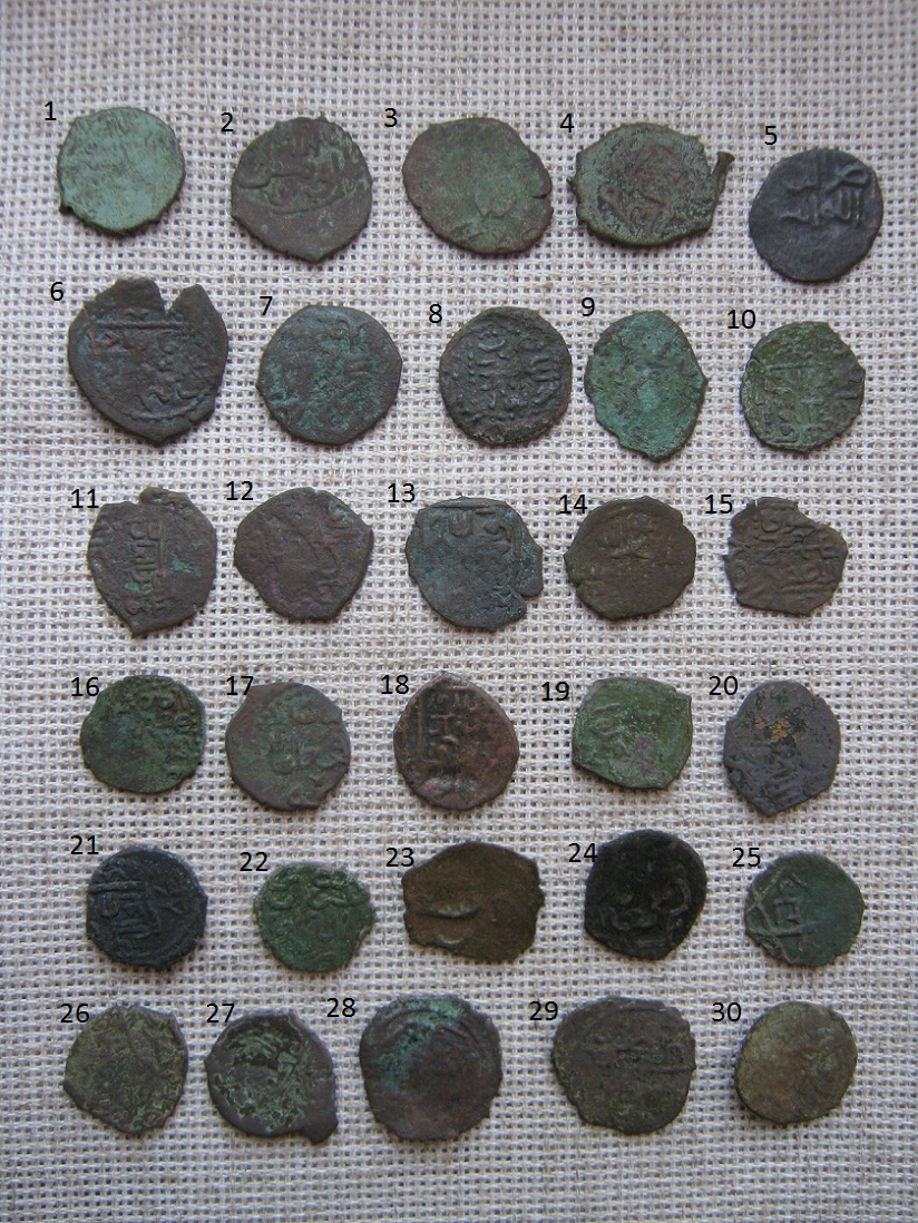

Видится следующий расклад:
1 ряд (№1-5): Все - Насир.
2 ряд:
№6, 7, 8 и 10 - каан Менгу (6; 7 и 10 - перечекан)
№ 9 - Насир.
3 ряд:
№11, 13 и 15 - каан менгу 913 - перечекан).
№ 12 и 14 - Насир.
4 ряд:
№16 и 18 - каан Менгу.
№17; 19 и 20 - Насир
5 ряд:
№ 21 - каан Менгу.
№ 22 - Насир.
№ 23 - Анонимный пул, "Тамга дома Бату, в треугольнике", Булгар, кон. 13-го, нач. 14-го вв..
№ 24 и 25 - Анонимные пулы, "Тамга дома Бату, в пятиконечной звезде", Булгар, 734 г.х..
6 ряд:
№ 26 и 27 - каан Менгу (перечекан).
№ 29 - Насир (?).
№ 28 и 30 - Насир.
Если в чём то ошибся, то надеюсь: Коллеги - поправят.

№ 29 Менгу Каан (перечекан).
Действительно монетосы хорошие да и сохран не подкачал.
И № 22 похоже не Насир. Ув., Byasi, можете сделать фото № 22 аверс-реверс и вставить отдельно?

subedei, Ktibq, премного вам благодарен за определение! №22 завтра при дневном свете сфотографирую и выложу отдельно. насчет сохрана даже и не знаю что сказать, мне кажется наоборот что он очень плохой. думал поначалу почистить эти монеты, но теперь больше склоняюсь к просто консервации, ибо не знаю как грамотно их дочистить. с царской медью проблем меньше smile.gif

Для 13 века нормально. Да, царская медь не 750 лет в почве лежала, с ней хлопот намного меньше.
В БТА законсервируй. Если выставить на продажу, то покупатель сам определится, а если в коллекцию, то накопишь опыт и определишься с ними без проблем.

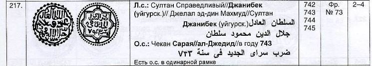

http://www.reviewdetector.ru/index.php?sho...dpost&p=3292819
№ 22 - Орёл двуглавый Джанибека.
