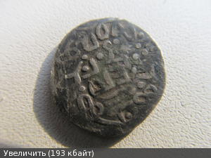

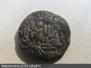

QUOTE(Скворцов @ Jan 24 2012, 00:36)
Эдсэль,
верхний данг - Тохтамыш.
Не подражание, вроде, но двора пока узнать не могу.
Вес дайте, если есть возможность.
Взвесил, вес 1.3 гр.
Спасибо, жду.
Скворцов
post Jan 25 2012, 18:30
Создана #9602
Сообщений: 19,165
Пользователь №: 16,495
Репутация: 3446 кг
QUOTE(Эдсэль @ Jan 25 2012, 17:59)
Спасибо, жду.
Мой вердикт - Тохтамыш, Орда, 794 г.Х.
Ваша монета во вполне приличном состоянии в связи с обычным частичным прочеканом типа.
Эдсэль,

Эдсэль
post Jan 25 2012, 23:26
Создана #9605
Сообщений: 454
Зарегистрирован: 28-February 10
Пользователь №: 15,747
Репутация: 120 кг
QUOTE(Скворцов @ Jan 25 2012, 19:30)
QUOTE(grenader @ Jan 25 2012, 23:21)
Большое Вам спасибо!
Значит это, данг Хан Тохтамыш чекан Урду ал-Джадид 794 г.х.
И не скромный вопрос, по стоимости.
С уважением!

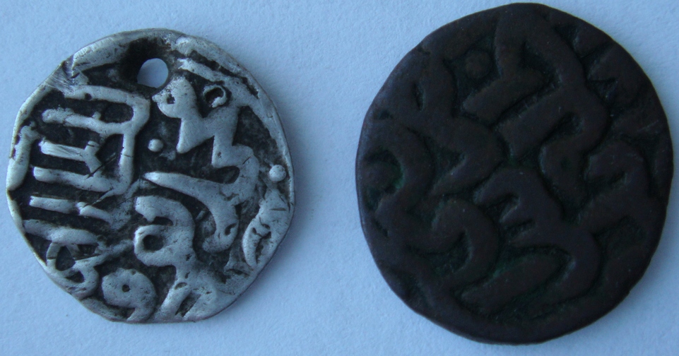

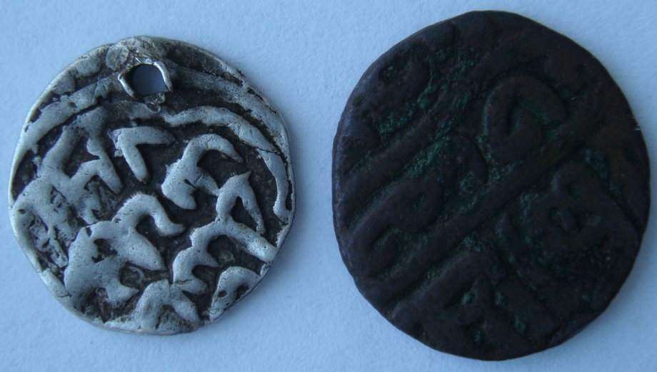

Уважаемые профи прошу определить и оценить монеты.
ходжа
post Jan 27 2012, 23:40
Создана #9611
Сообщений: 1,438
Пользователь №: 35,692
Репутация: 389 кг
1. Данг Мухаммад Науруз хана, чекана Сарая ал Джадит, 761 г.х.
2. Именной пул хана Хызра, чекана Сарая ал Джадит, 762 г.х.

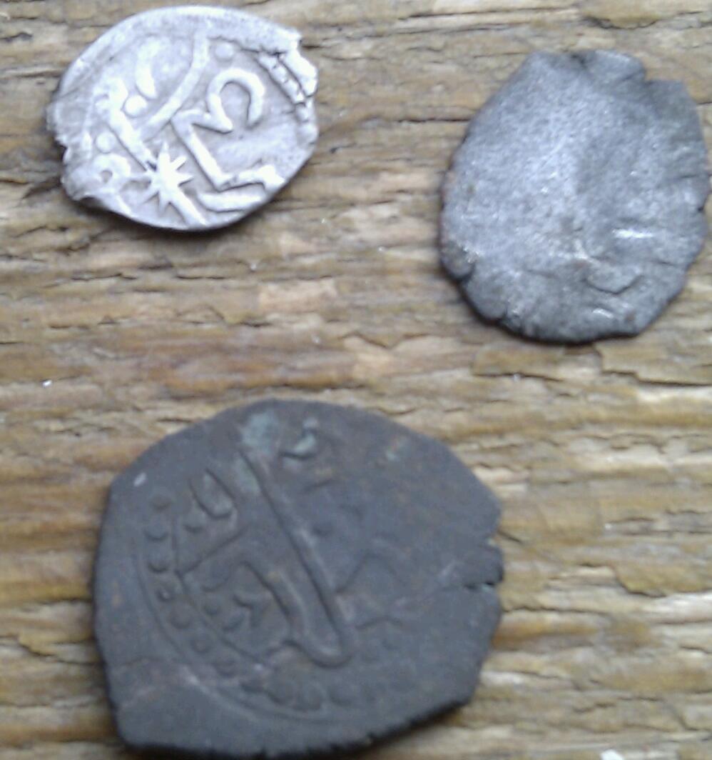

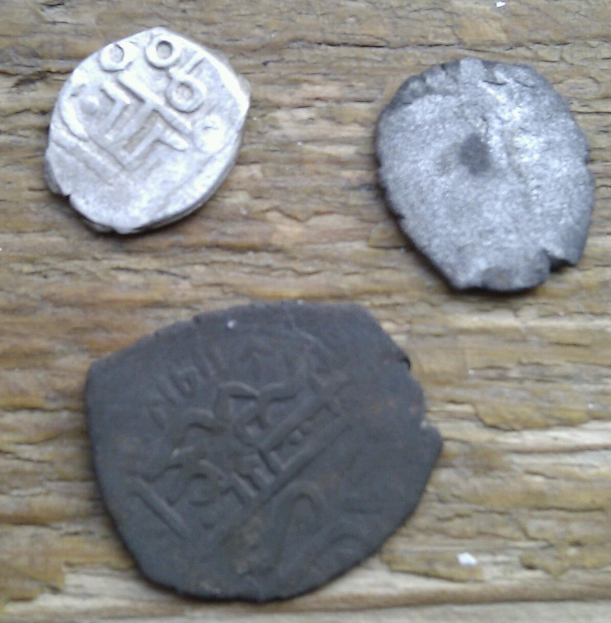

Прошу помощи в определении и оценке. Место находок-крым. Похоже нашли ярмарку, много еще всякой чешуи, медной и серебрянной.

QUOTE(shelbi @ Jan 28 2012, 16:30)
1 акче Менги Гирея
3 бешлык Шахин Гирея

Ktibq
post Jan 29 2012, 08:43
Создана #9620
Сообщений: 94
Из: Рождённый в СССР
Пользователь №: 37,708
Репутация: 110 кг
http://www.reviewdetector.ru/index.php?sho...dpost&p=3235131
Да верно, Менгли-Гирей, чекан Каффы, года этак начала 900-ых.
А третья монета скорее всего акче или бешлык, просматривается плохой билон.
По цене на молотке подобные в этом качестве выставляют на старт 80-100 рэ (кроме третьей - gfgt.gif ).
