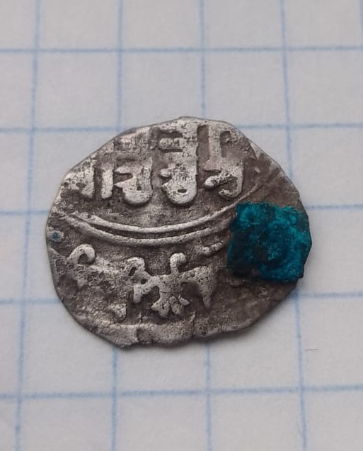

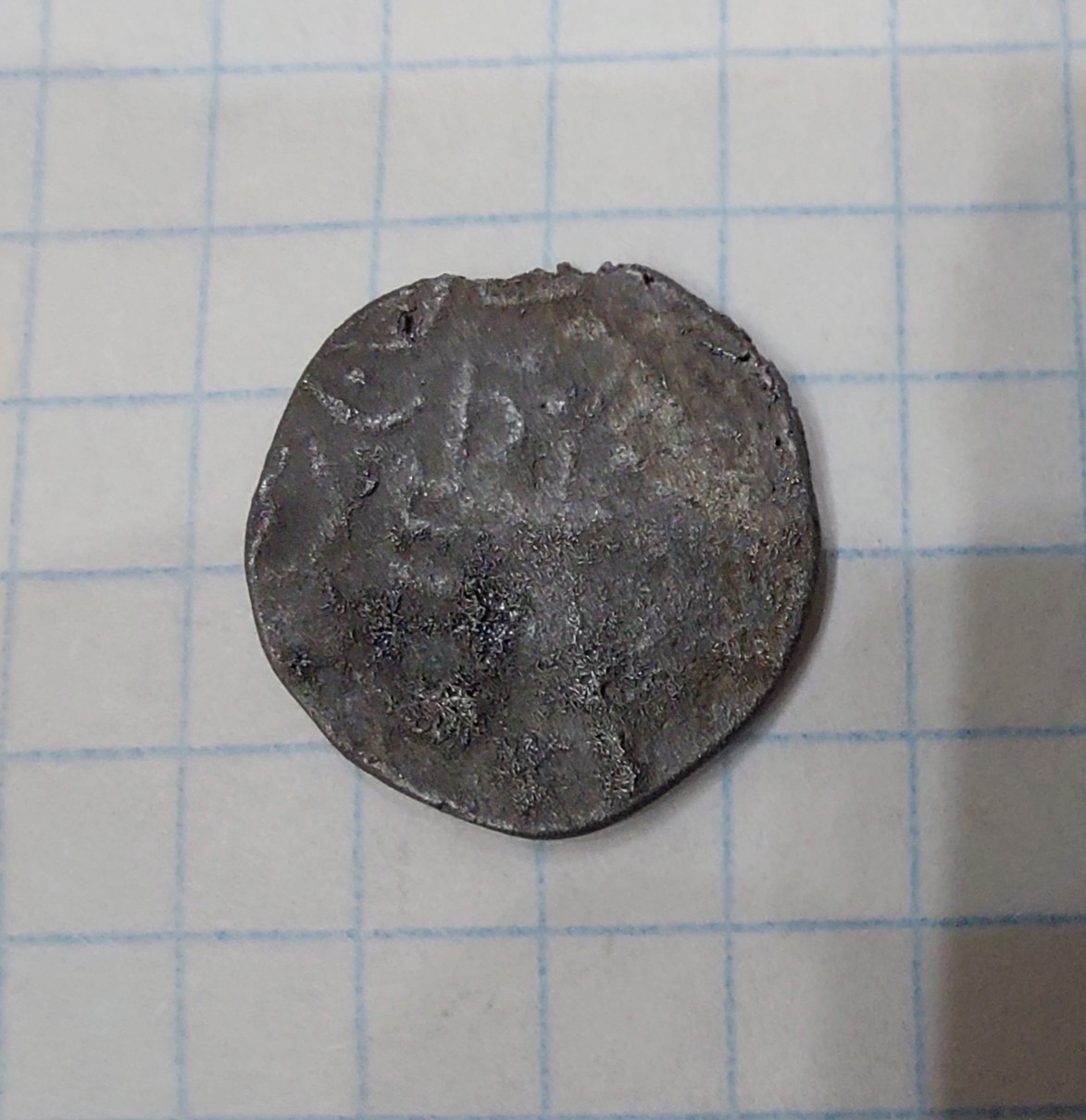

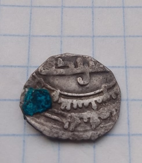

QUOTE(Liski_ @ Jan 19 2023, 21:08)
Прошу помощи в определении и оценке.
https://i.ibb.co/HpG5j28/IMG-20230118-163047.jpg
https://i.ibb.co/2PJW7SM/IMG-20230118-163015.jpg
Нижний - Джучид АР данг, Новруз Бег хан, Азак, 76x год хиджры
Разбой
Токтамыш Крым 796 гх
Шадибек Орду "Калима"
До 200р. за шт.
Хызра уже определили.
СаД - Сарай аль Джадид
гх - год Хиджры
Пахан Бухарский

QUOTE(*Vostok* @ Jan 20 2023, 06:29)
Не обращайте внимания, люди немного не в теме. На последнем 18 семинаре по восточной нумизматике Института Востоковедения РАН, был доклад Ермолова Ф.В. , где в частности он отнес сетку этих монет к чекану Тагая от имени покойного Джанибека в Мордовских землях, датировка этих монет сводится к 766 г.х. примерно. Особых возражений там среди коллег такая атрибуция не вызвала.
Монета не сказать что супер редкая, но в состоянии их немного, так как они часто обрезались в 70-е годы 14 века. На ИМХО ваш экземпляра от 3 тыр в аук без блица.
Огромное спасибо.

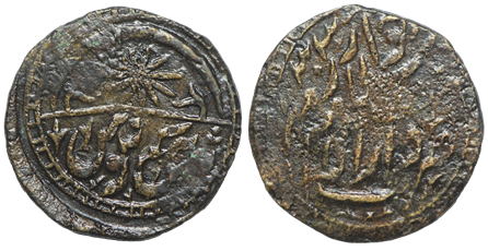

Уважаемые эксперты, проконсультируйте по таньге, какого она года. Это 5 таньга?
И горизонтальная черта у нее ломаная, не нашел такой вариант, что значит такая линия?

QUOTE(MS-DOS @ Jan 21 2023, 23:53)
Мне видится дата 1338 г.х. (правое бы фото покрупнее). Вес монеты какой?

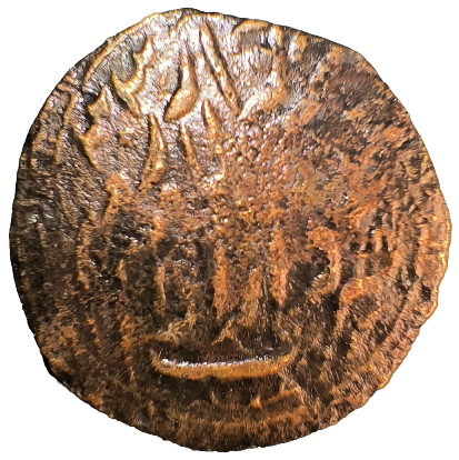

Прошу помощи по пулу, вес 2.75Г 18.3 мм
Там собачка вправо, как я вижу. Есть ли данные, что за пул? год?

QUOTE(srwqqq @ Jan 22 2023, 23:15)
вес 8.33 диам 30 мм

QUOTE(MS-DOS @ Jan 22 2023, 23:40)
Добра Вам. Пул Абдаллаха. на нём нет даты и места чекана. Описан практически во всех каталогах ( Пырсов, Шельди и т.д.) не редкий
