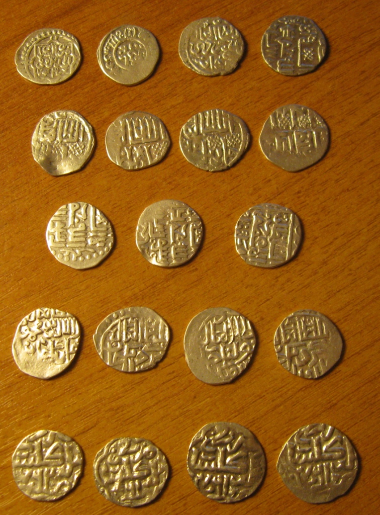

всем привет.вопрос к знатокам если возможно пожалуйста подскажите по редкости и стоимости.заранее спасибо.
tulayu
post Jan 13 2012, 08:23
Создана #9429
Сообщений: 7
Зарегистрирован: 18-February 10
Пользователь №: 15,477
Металлоискатель: xterra 50
вторая сторона.

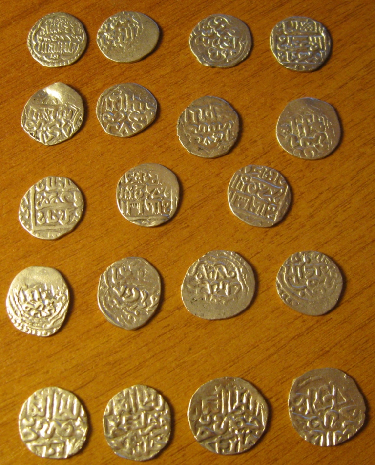

QUOTE(tulayu @ Jan 13 2012, 09:22)
Фото мелковаты, да и проще для Вас же было бы, если пронумеровали...
1 ряд:
1) Джанибек-хан, чекан Сарая ал-Джадид, 743 г.х..
2) Джанибек-хан, чекан Сарая ал-Джадид, 742-43 гг.х..
3) бердибек-хан, чекан Сарая ал-Джадид, 759 г.х..
4) Узбек-хан, чекан Сарая, 727 г.х..
2 ряд:
1-4) Джанибек-хан, чекан Сарая ал-Джадид, (тип "747 г.х.".).
3 ряд:
1-3) Узбек-хан, чекан Сарая, (тип "734 г.х.".).
4 ряд:
1)... Чекан Сарая ал-Джадид...
2) Бердибек-хан, чекан Гюлистана, 759 г.х..
3) Кульпа-хан, чекан Сарая ал-Джадид ?, 760 г.х..
4) Бердибек-хан, чекан Гюлистана, 759 г.х..
5 ряд:
1) Хызр-хан, чекан Гюлистана, 762 г.х..
2) Навруз-хан, чекан Гюлистана, 761 г.х..
3-4) Хызр-хан, чекан Гюлистана, 761 г.х..

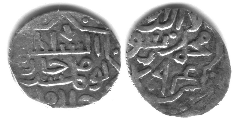

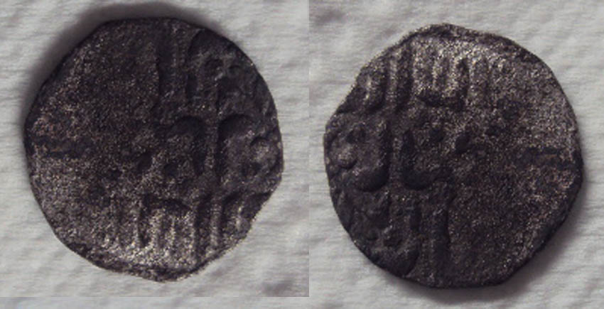

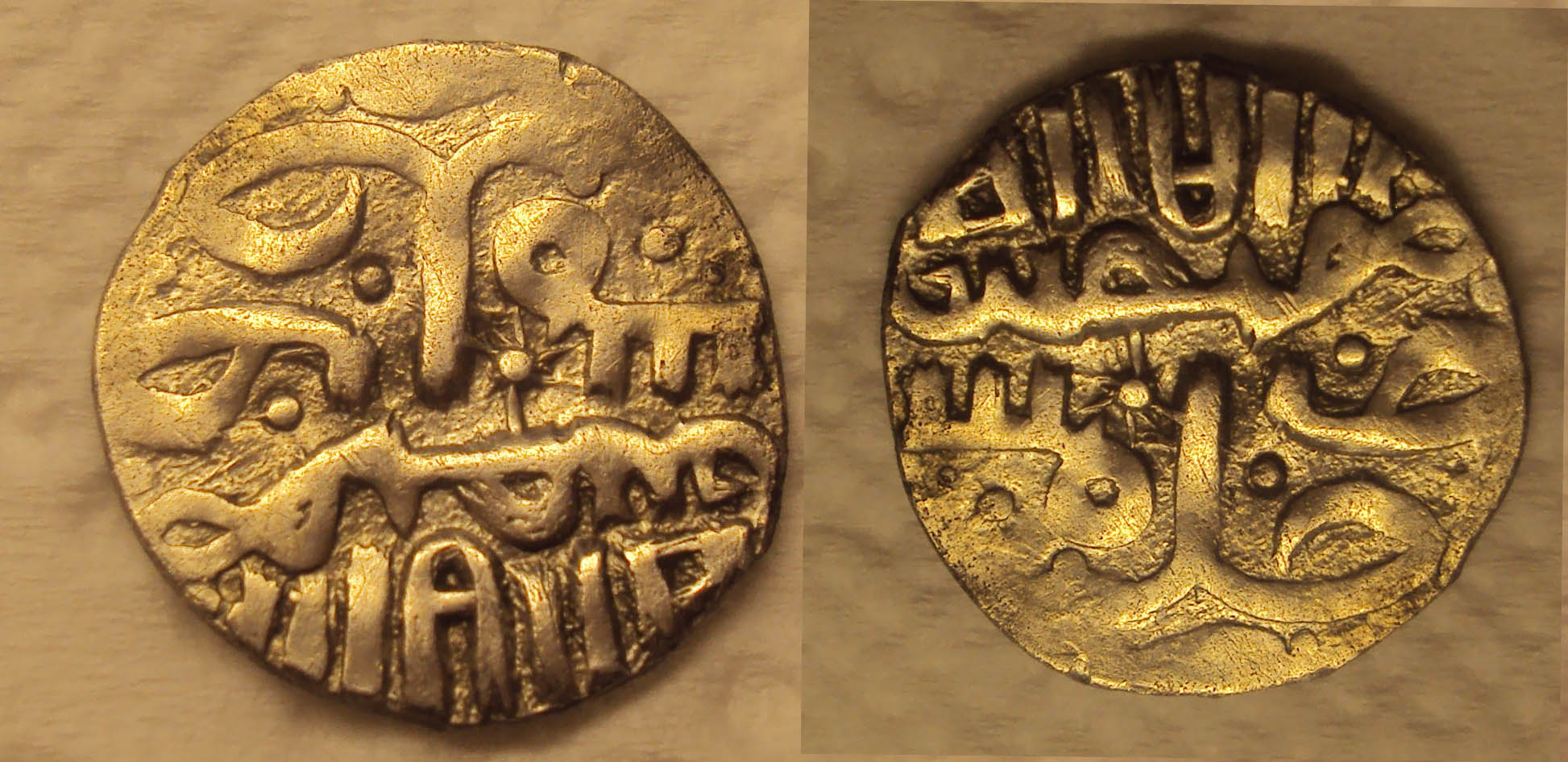

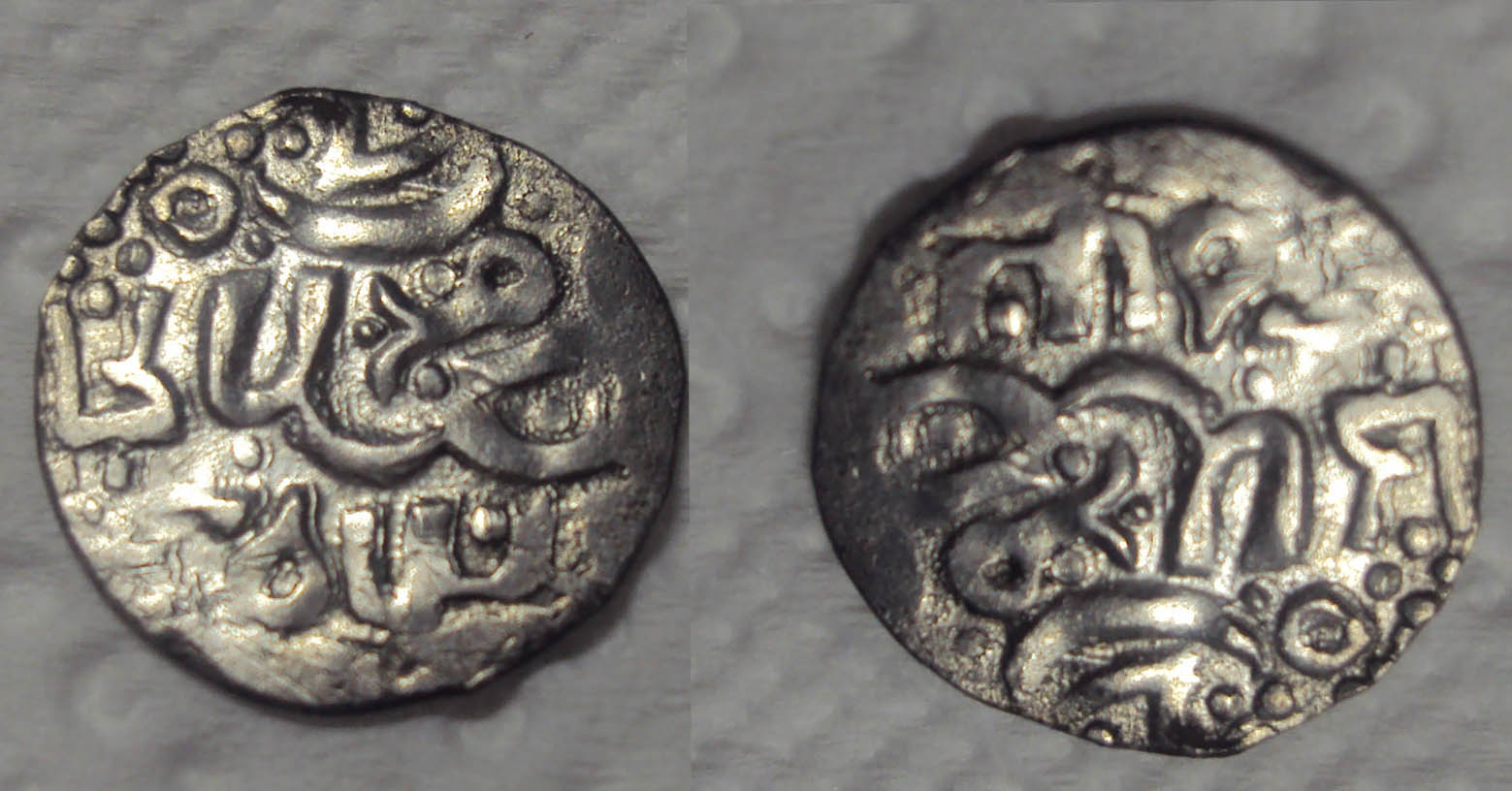

QUOTE(ВэВэшник @ Jan 12 2012, 10:33)
Уважаемые нумизматы, прошу помочь в атрибуции и оценке данных монет, год, правитель.
Прошу не ругать если не правильно сфотал, при необходимости переверну, как скажите.
Верхний №1 из рязанской, серебро.
Средние №2 И №3, вроде тоже серебро, но низкопробное из астраханской.
Нижний №4 - медь (бронза?), тоже астраханец.
Заранее спасибо!
№ 3 Бек Кибал, мон. Двор Сарай ал Джадид, отличная монета, чего не скажешь про фото. Пока доказательств превращения Бек Кибала в Тимур Кутлука, не увидел, а хотелось бы
Сообщение отредактировано grenader: Jan 13 2012, 17:40
ВэВэшник
post Jan 13 2012, 19:34
Создана #9433
Сообщений: 462

Добрый вечер....как и обещал выставляю более качественные фото....это все что смог выжать из аппарата....на фотках развернул монеты на 180 градусов т.к. не представляю, как правильней 17.gif
Эта была под №1
Сообщение отредактировано ВэВэшник: Jan 13 2012, 19:37

QUOTE(ВэВэшник @ Jan 13 2012, 19:34)
Уважаемый ВэВэшник! С правой стороны правильный лицевик. С левоой он же только вверх тормашками. Выставте пожалуйста другую сторону. Фото отличное!

...а эта была под №3...попробывал еще немного почистить, не вышло. Темные места так и остаются темными и светлые немного начали темнеть, поэтому чистку остановил.

Второй - действителтно Бек-Кмбал. Первая монета - лицевик из большой, очень распространенной группы штемпелей с именем уйгурским письмом и несколько редуцированной легендой. Родина этой группы - Нижняя Волга. Оборотки обычно более классичные, с решеткой из 2-х овалов между слогами слова Джадид. Это - не особо удвчная попытка изобразить штемпель с началом слова Джадид в той же строке, что и слово Сарай, либо поптытка выдумать собственную компоновку. Читается (с искажениями) "Дуриба фи / Сараи [а]л-Джад / ид 5", либо "Дуриба фи / Сараи [а]л-Джад / санат 5". Это региональный нижневолжский чекан. Т.е. подражание, но времен Токтамыша, собственно ордынское и вполне легитимное.

ВэВэшник, интересные монеты у Вас (№№ 2 и 3). И спсибо большое, что пересняли. Еще бы вес узнать... Последняя с группового фото, кстати, похожа на розетку новосарайскую 752 года (если не ошибаюсь, ее не определяли еще).
