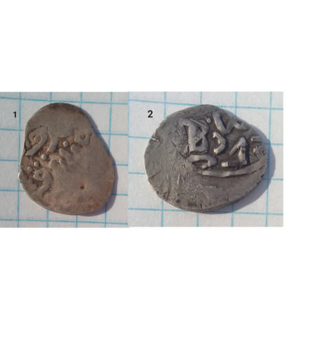

Добрый день.
прошу подсказать по монете.
Это сильно обрезанный данг?
Вес 0,54
Спасибо
sovet-sergei
post Oct 17 2021, 09:32
Создана #89264
Сообщений: 996
Зарегистрирован: 6-August 12
Из: середина волги
Пользователь №: 45,888
Репутация: 331 кг
QUOTE(КРА @ Oct 17 2021, 00:46)
Добрый день.
Вес 0,54
Спасибо
Да, когда то был. Чекан Гюлистана

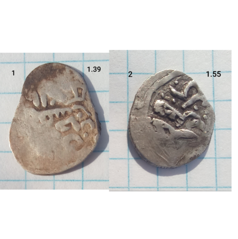

Здравствуйте.
Подскажите по монеткам. Веса: 1-1,50 гр., 2-1,17 гр.

QUOTE(Chief Al @ Oct 17 2021, 13:34)
Здравствуйте.
Науруз Гюлистан 761 гх
Обрезанный данг Джанибека Сарай ал Джедид

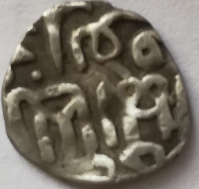

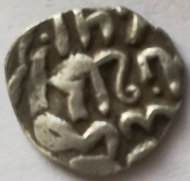

Добрый прошу помощи в определении и оценке. Вес 1.02 грамма.

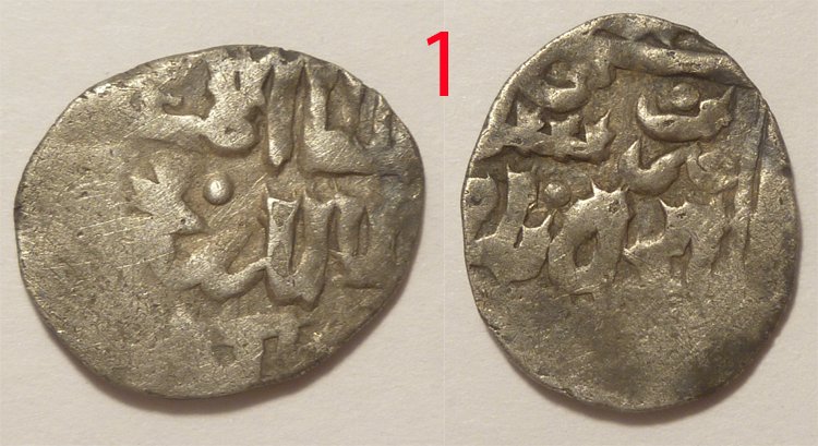

Здравствуйте! Помогите пожалуйста в определении и оценке монетки. Вес 1,22г. Регион Владимирская обл.

QUOTE(ilbel @ Oct 17 2021, 17:49)
Джанибек САД 748гх. состояние приятное имхо 400+

QUOTE(Sachaqernyga @ Oct 17 2021, 15:59)
Науруз САД 761гх. 400 +

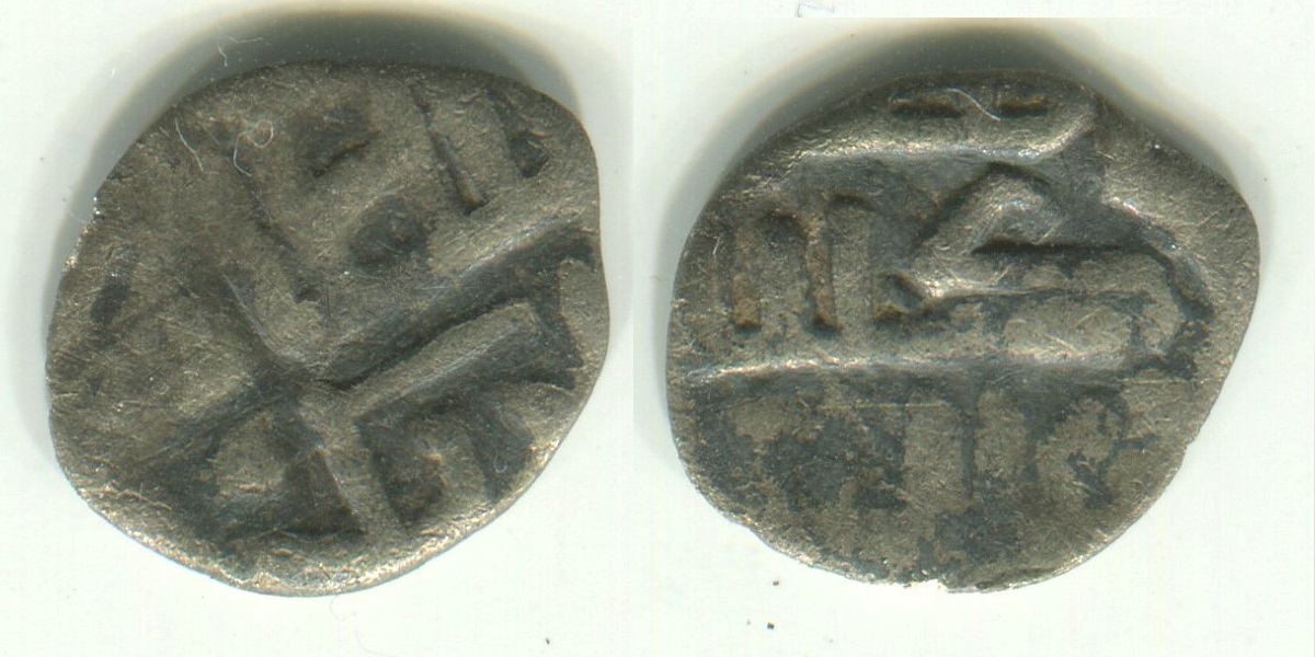

Доброе время суток. Помогите с определением и оценкой монеты. Вес 1,44Присоединенное изображениеПрисоединенное изображение

QUOTE(Слава Михайлово @ Oct 17 2021, 22:48)
Узбек Сарай тип 734 гх. Ок 400р.
СаД - Сарай аль Джадид
гх - год Хиджры
