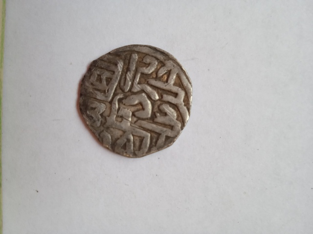

Меркантильный вопрос по ней остался, не подскажите?
..оценка тоже не помешает и по этоЙ не частой монетке:
Анонимный дирхам Джуджида с тамгой Менгу Тимура

[quote=Змеелов,Jan 10 2021, 01:04]
Меркантильный вопрос по ней остался[/color], не подскажите?
Булгарские анонимки, они все популярны и дёшево не уходят даже в состоянии хуже этой.
Такая от 2000 руб уверенно.

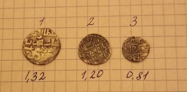

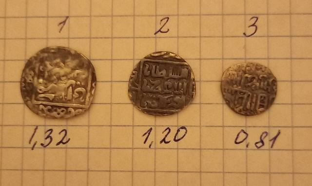

Добрый день. Помогите, пожалуйста, определить монеты и по возможности оценить.
Заранее спасибо ответившим.
1. Вес - 0,75 гр.
2. Вес -0,70 гр.
3. Вес - 0,61 гр.
Возможно...
Что то и украсит Вашу коллекцию.

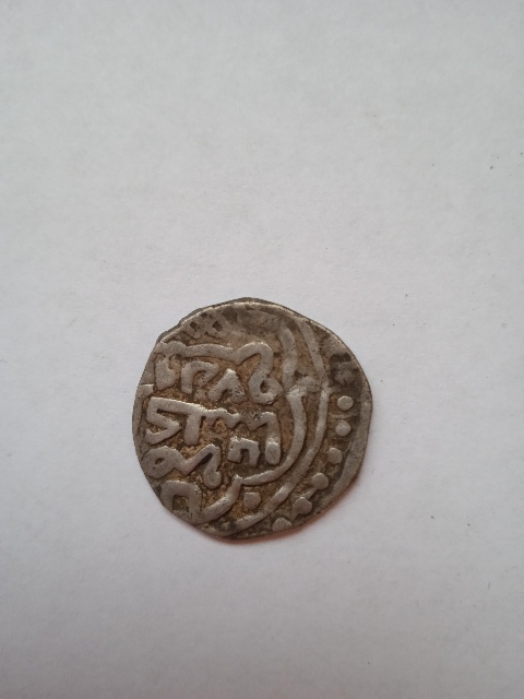

Добрый день, прошу вас посмотреть монетку, знаю что дерхем, а год выпска не знаю, спасибо, с ув.

QUOTE(xxxxxx @ Jan 10 2021, 14:11)
Данг.
Бердибек. Гюлистан. 759 г.х.

QUOTE(Змеелов @ Jan 10 2021, 00:04)
№ в базе Зено  106 741
На местном аукционе был проход монеты этого типа. Состояние там было чуть пободрее, чем у вашей монеты. Если поискать в архиве аукционов, может быть можно еще найти... аукцион был 22.11.2018 г.

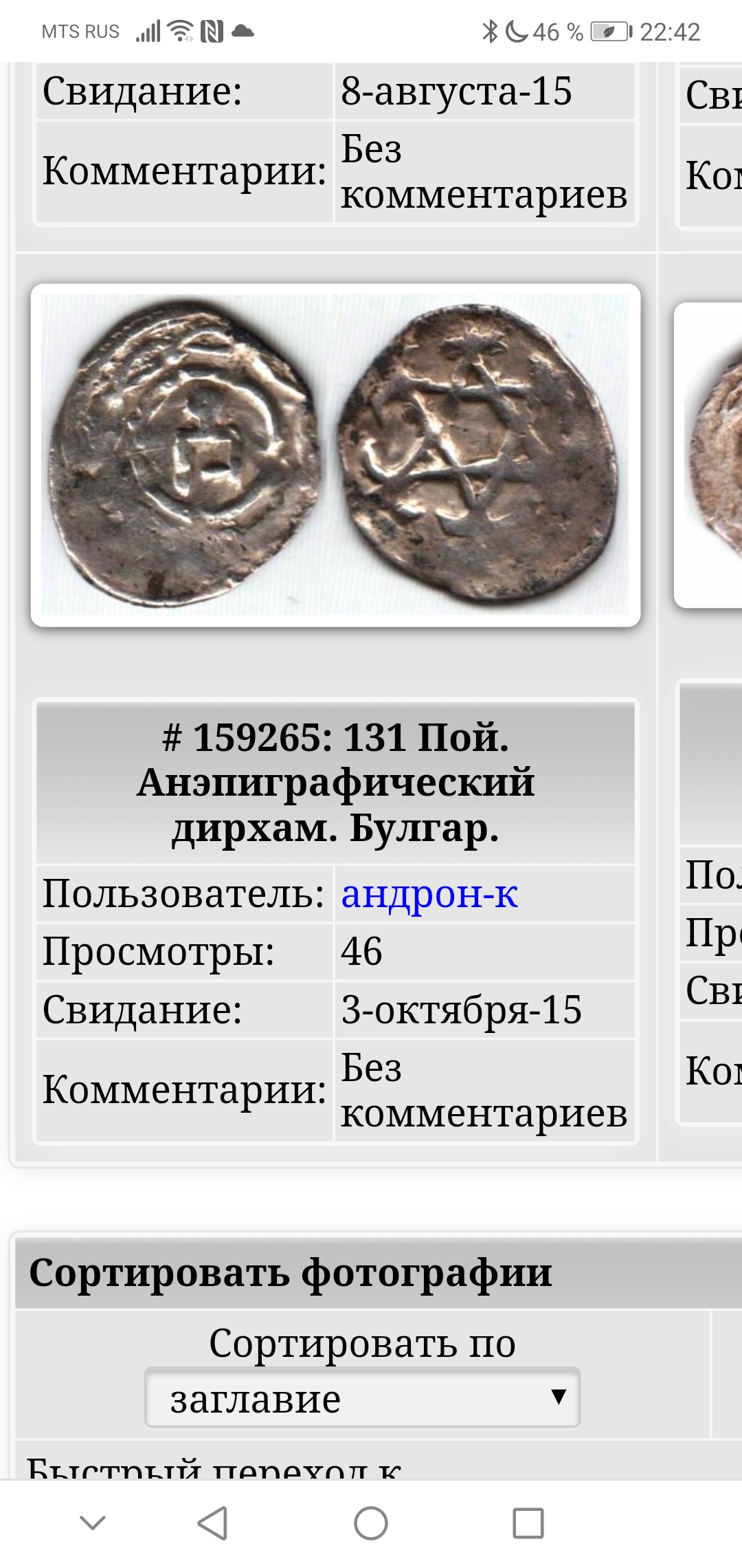

QUOTE(Змеелов @ Jan 9 2021, 21:24)
..самостоятельный поиск полностью аналогичной пары штемпелей привело только
к такому варианту , где аверс и реверс  нашелся на двух разных монетах..
может плохо искал?...
Анэпиграфный дирхем, чекан Булгара. По каталогу Сингатуллиной № 131.
Вот прорисовка этого типа:
Проход такой монеты был на местном аукционе, 2.05.2019 г., можете поискать в архиве...
Состояние стороны с тамгой примерно такое же, сторона со звездочкой - получше... Победная ставка = 5600 руб.

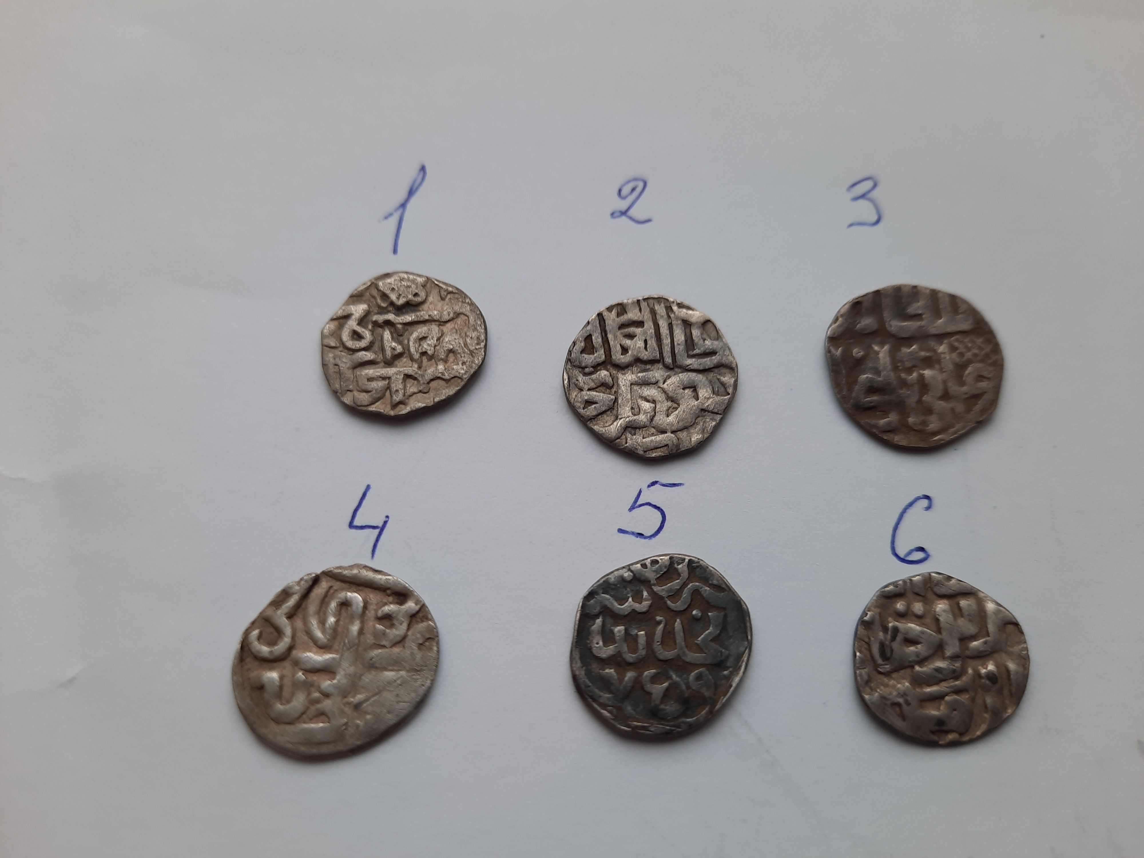

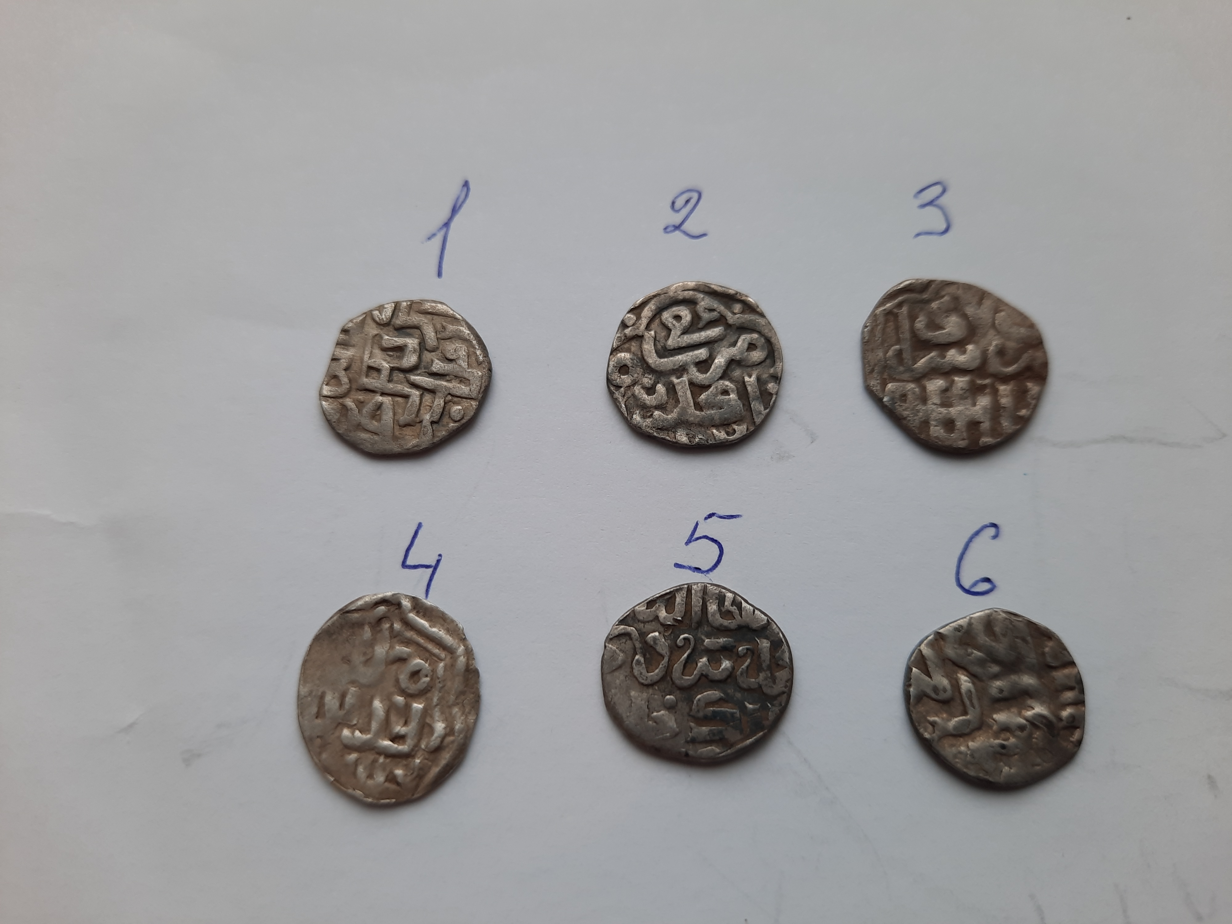

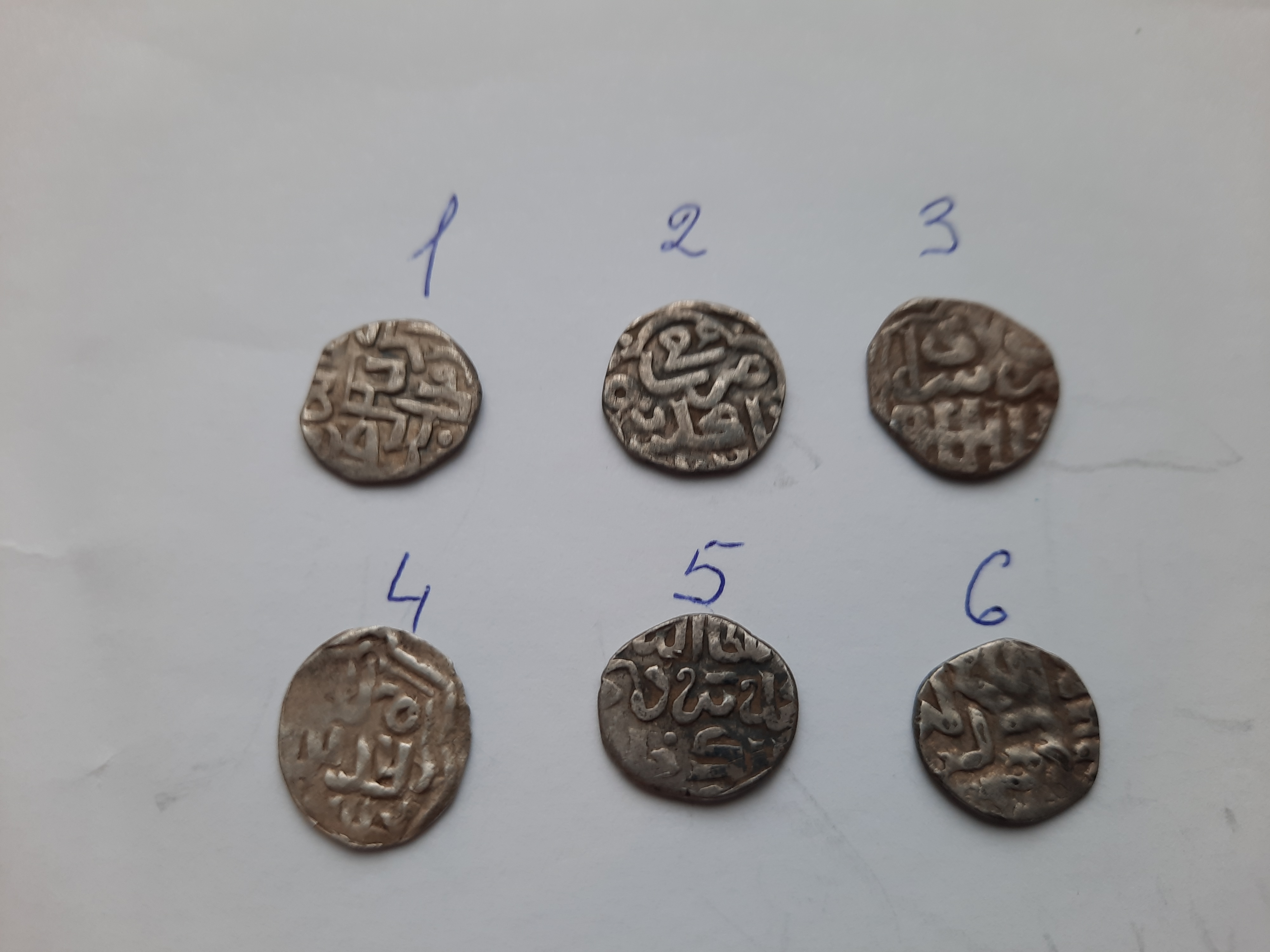

Добрый день. Помогите, пожалуйста, определить монеты .
Заранее спасибо .

QUOTE(frolikowa @ Jan 10 2021, 15:17)
Заранее спасибо .
1. Бердибек Азак 759гх.
2 Бердибек Гюлистан
3. Джанибек САД 747гх
4. подражание????
5. Бердибек САД 759гх.
6. Мюрид Гюлистан 764гх.
Сообщение отредактировано sovet-sergei: Jan 10 2021, 20:00

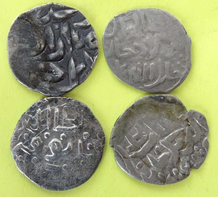

Добрый вечер.
Помогите пожалуйста с определением и оценкой монет
Заранее спасибо.

QUOTE(ХИЗА @ Jan 10 2021, 20:46)
Добрый вечер.
Заранее спасибо.
1.Токта 710гх чекан сарая ал махруса 300р+

QUOTE(sovet-sergei @ Jan 10 2021, 21:03)
2. Узбек сарай год не вощёл. 300р +-
Спасибо. А по третьей монете что нибудь можно сказать?

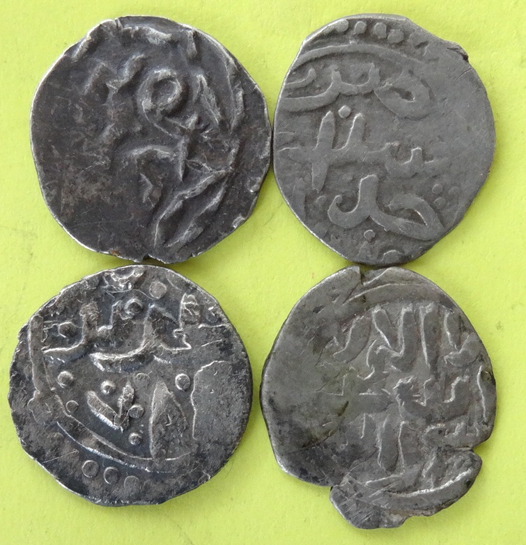

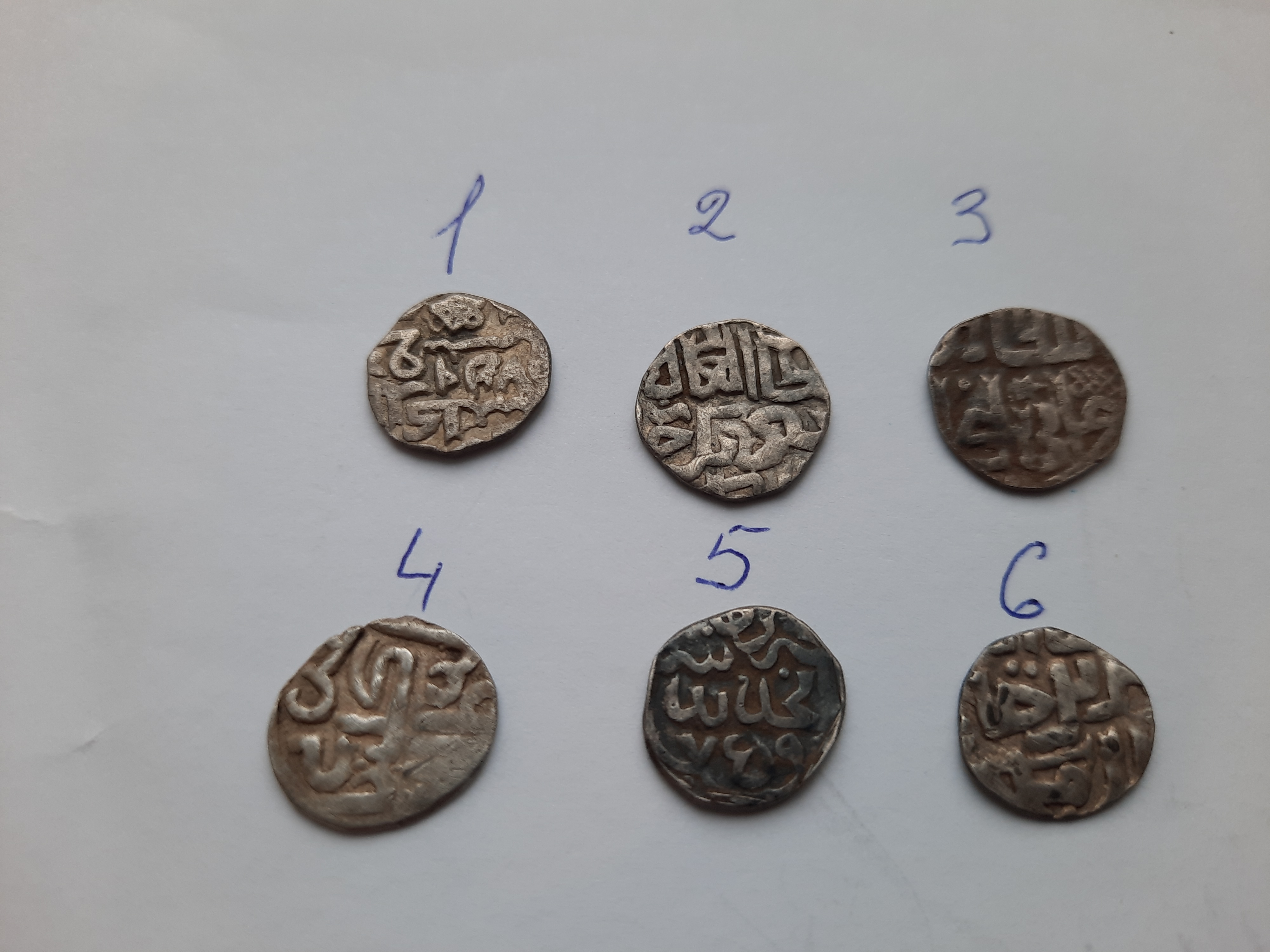

QUOTE(Дядюшка Сэм @ Jan 9 2021, 19:55)
Добрый вечер. Подскажите помогите определить и оценить. Спасиобо.
1) 1.58
№2)  1.19
№3) 1.11
Продублирую просьбу. Помогите smile.gif . Ну что б не в пустую поднимать, ещё и заодно по этой пожалуйста подскажите. Спасибо.
0.78 гр.
Разбой
post Jan 11 2021, 16:52
Создана #84658
Сообщений: 4,376
Зарегистрирован: 30-March 10
Пользователь №: 16,695
Металлоискатель: X-terra 74
Репутация: 1020 кг
QUOTE(Дядюшка Сэм @ Jan 11 2021, 16:11)
0.78 гр.
1.58 Узбек Сарай 739-741 г.х. год не вошел. По букварю Сагдеевой 204
1.19 Узбек Сарай аль Махруса 722 гх. По букварю Сагдеевой 201

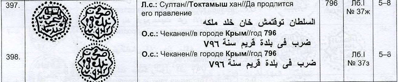

1.11 Крымская обратка. Похожие были и у Токтамыша и у Таш-Тимура и у Тимур – Кутлука, но судя по благопожеланию, сохранившемкуся на лицевике, подозреваю Токтамыш. Типо как в приложении.
0.78 Гюлистан. Кажись Джанибек. Сильно усечённый.
По цене 100 - 150... Не больше. Все регулярные.

QUOTE(Дядюшка Сэм @ Jan 11 2021, 15:11)
0.78 гр.
1.Узбек Сарай №204 по Сагдеевой имхо до 300р
2. Узбек Сарай ал Махрус " 201 по Сагдеевой также по цене
3. хз.
4. Труп Гюлистанского Джанибека или Бердибека уже не разобрать
