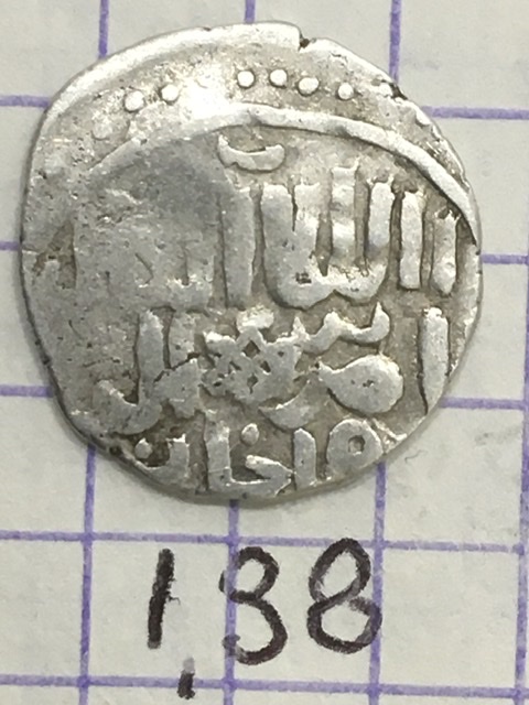

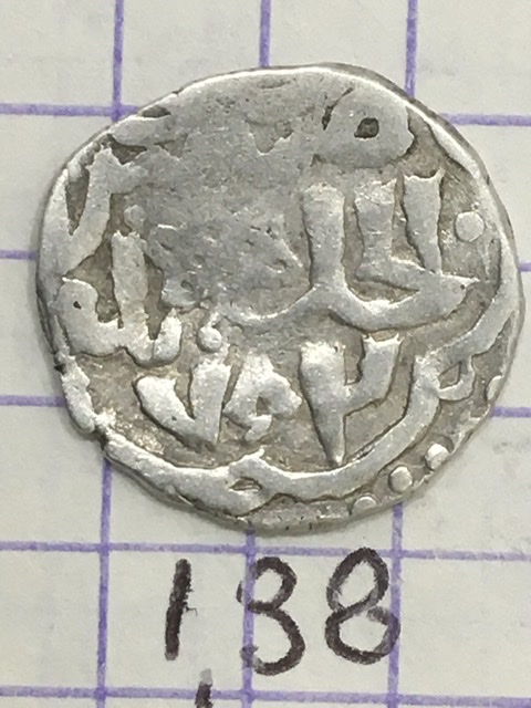

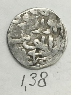

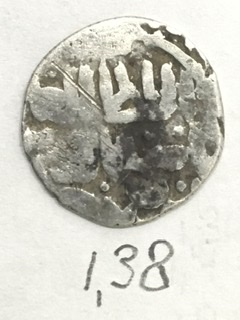

Уважаемые знатоки, подскажите. Первую монету определил как Токтамыш 782 г.х., чеканка в Сарай ал Джадид.Правильно? И подскажите по другой монете(1,36). Спасибо. Присоединенное изображениеПрисоединенное изображениеПрисоединенное изображение[attachmentid=

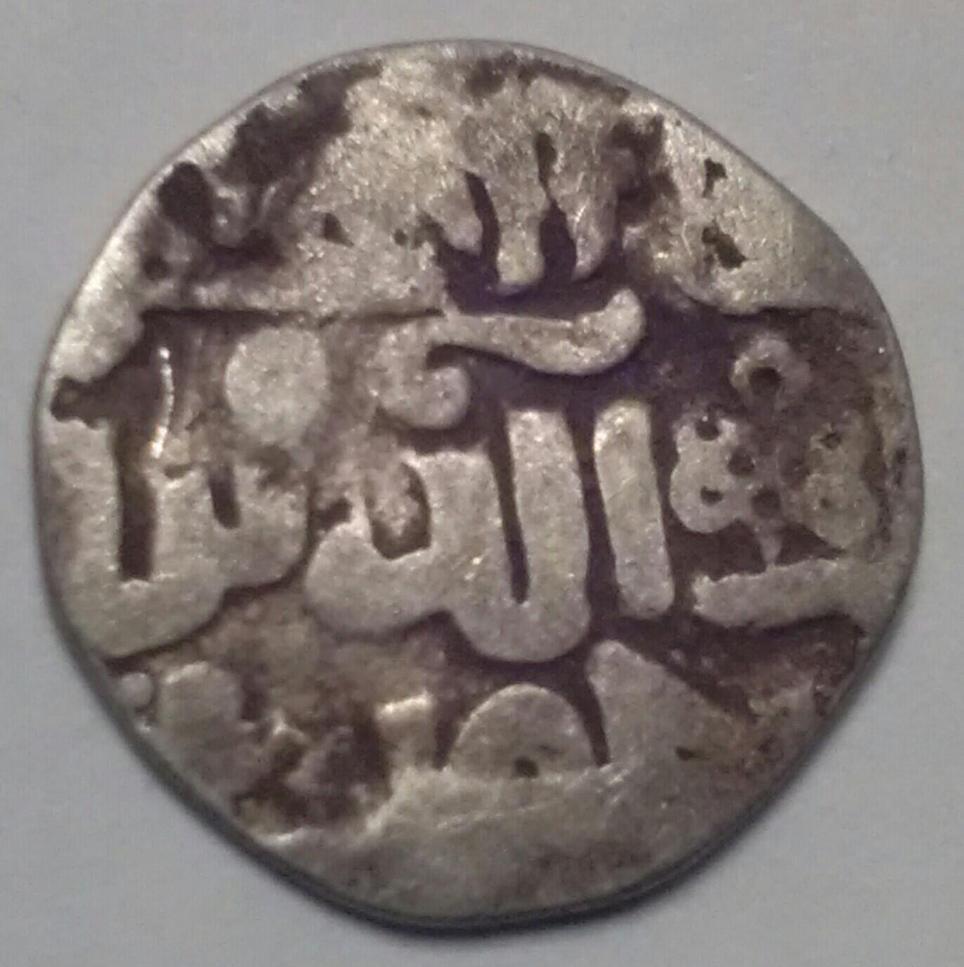

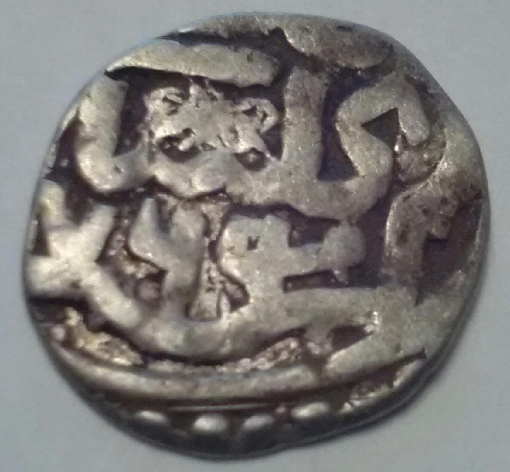

Здравствуйте , помогите атрибутировать и оценить монетку , спасибо.
монета вес 0.84гр

QUOTE(Тайсана @ Dec 25 2020, 22:22)
  монета  вес 0.76гр
Обрезанный данг Токты, чекан Сарая ал-Махруса, 710 г.х.
В таком виде совсем не дорого... Рублей 100-150.

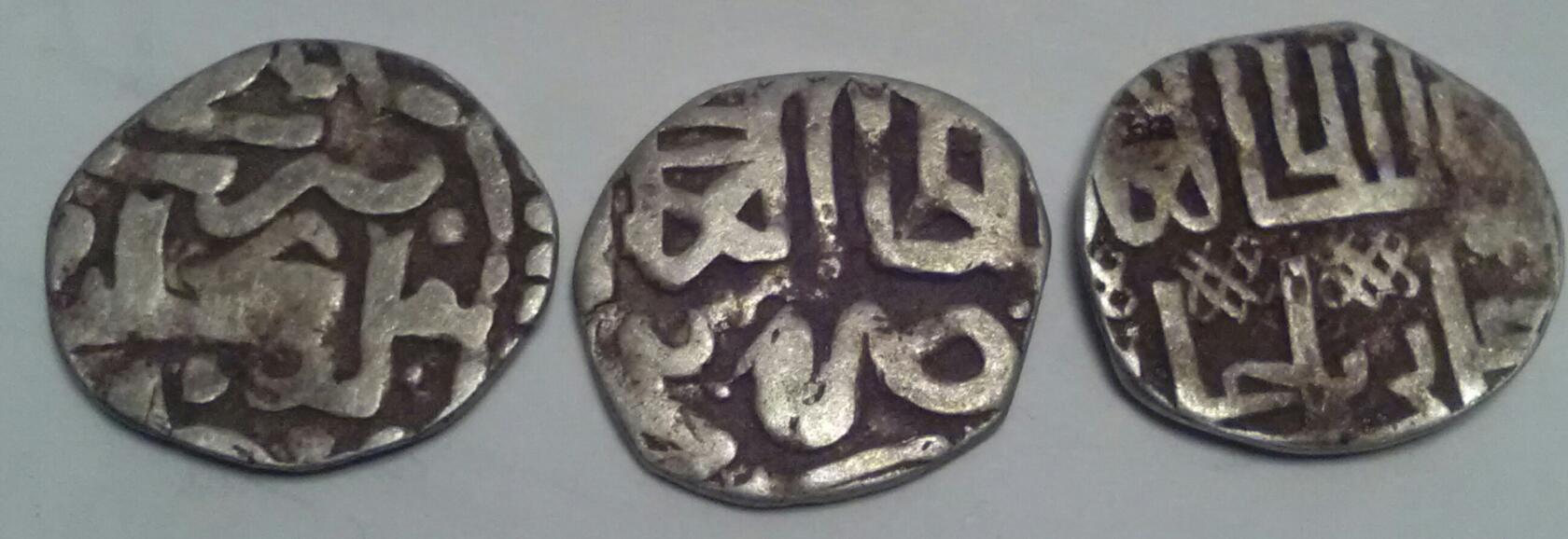

монета вес 1- 0.94 гр, 2- 0.88 гр. . 3- 1.08 гр.

QUOTE(falkonextra @ Dec 25 2020, 21:05)
5131515]
1.38 Правильно
1.36 Тоже Токтамыш Орда. Тип 794 гх
СаД - Сарай аль Джадид
гх - год Хиджры

QUOTE(Тайсана @ Dec 26 2020, 19:15)
Обрезанные данги
Бердибек Гюлистан
Хызр Гюлистан
Джанибек САД
до 100 руб

QUOTE(Тайсана @ Dec 26 2020, 20:15)
1 Бердибек Гюлистан
2 Хызр Гюлистан 762 гх
3 Джанибек Сарай аль Джадид 746 гх.
гх - год Хиджры

QUOTE(Разбой @ Dec 26 2020, 19:46)
1.38 Правильно

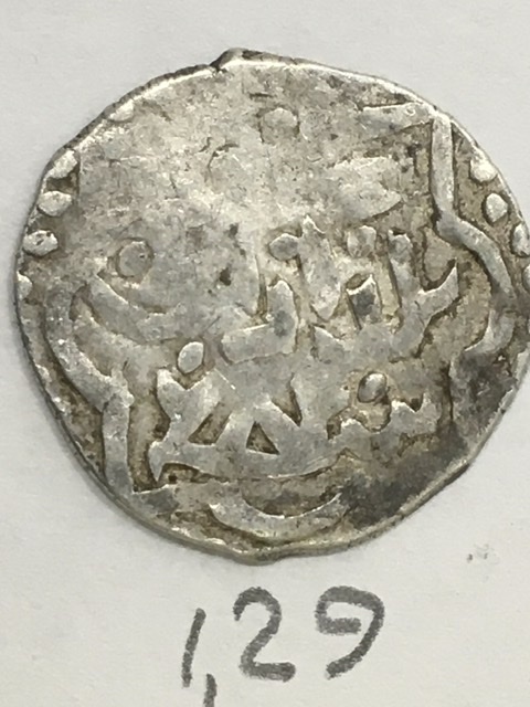

post Dec 27 2020, 16:42
Создана #84459
Сообщений: 2,522
Зарегистрирован: 24-March 12
Пользователь №: 41,233
Репутация: 156 кг

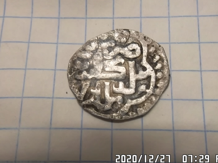

Доброго дня подскажите по монетам. Присоединенное изображениеПрисоединенное изображениеПрисоединенное изображение[attachmentid=
5132738]Присоединенное изображениеПрисоединенное изображение
