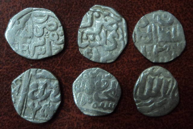

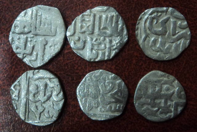

АлександрЛ
post Nov 9 2018, 13:07
Создана #69341
Сообщений: 1,004
Зарегистрирован: 29-November 13
Пользователь №: 62,071
Репутация: 1021 кг
Помогите пожалуйста атрибутировать и оценить 6 монет.Вес у всех от 0.85 до 1.05гр.user posted imageuser posted image

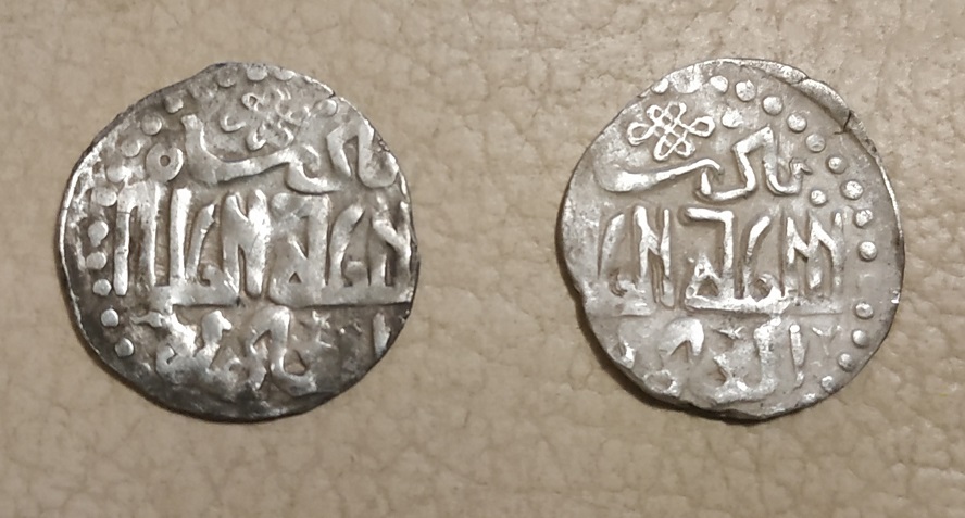

PavelSM
post Nov 9 2018, 13:08
Создана #69342
Сообщений: 194
Зарегистрирован: 7-February 17
Пользователь №: 2,359,027
Металлоискатель: X-terra-34
Репутация: 37 кг
Доброе время суток, помогите определить и оценить монетку (вторую сторону не очень хорошо видно, т.к. там был обломок еще одной монеты и до конца не расчистилась). Рязанская область.
Вес: 1,32 гр.
Заранее спасибо всем ответившим.

QUOTE(PavelSM @ Nov 9 2018, 14:08)
Вес: 1,32 гр.
Из того что видно: Токта справедливый. ИМХО: Начало 14, чекан Укека. От 500.

QUOTE(fenixal @ Nov 9 2018, 17:26)
Там читается: чекан Сарая 693 г. х..
Кабул-Шах

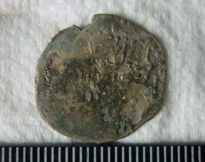

Здравствуйте! Это часом не дихрем фальшивый? Медный позолоченный кружок диаметром 19 мм. Где верх где низ не знаю.. user posted imageuser posted image
Сообщение отредактировано Ioan Susanin: Nov 9 2018, 17:43

QUOTE(Кабул-Шах @ Nov 9 2018, 18:34)
Ваша правда всё же Сарай.

QUOTE(АлександрЛ @ Nov 9 2018, 13:07)
Джучидские обрезанные данги.
1. Джанибек, Сарай ал-Джедид 750 г. х.
2. Джанибек, Гюлистан 753 г. х.
3. Джанибек, Сарай ал-Джедид 750-е гг. х.
4. Джанибек, Сарай ал-Джедид 752 г. х.
5. Токта, Сарай ал-Махруса 710 г. х.
6. Джанибек, Сарай ал-Джедид 747 г. х.
Ок. 100-150 р. каждая.

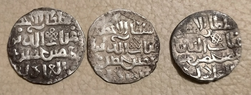

post Nov 9 2018, 17:57
Создана #69349
Сообщений: 126
Зарегистрирован: 28-November 11
Из: регион 52
Пользователь №: 36,548
Помогите определиться со стоимостью.
Все дирхемы переворачивались по горизонтали.
Получается №2 перевернут на 180 градусов, а №3 инкузный брак (залипуха)
Металл крепкий, звенят.
Вес:
1 = 1,57
2 = 1,55
3 = 1,55
Ваганов Сергей

QUOTE(Ioan Susanin @ Nov 9 2018, 17:41)
Фальшивый динар (мухр) династии Туглукидов (Индия) XIV в.

QUOTE(Ваганов Сергей @ Nov 9 2018, 17:57)
Вес:
1 = 1,57
2 = 1,55
3 = 1,55
1-3. Джучиды, Токта, Сарай ал-Махруса 710 г. х., данг. От 200 р. каждый.

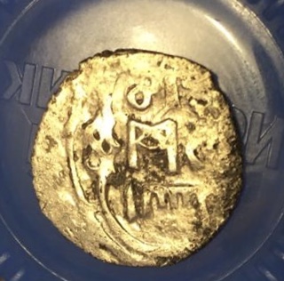

RHKB, надчекан портал на данге 720..значительно реже хана на этих же монетах....при хохлобаксии видел проход совершенно лысого кружка, с идеально отчеканенной контрамаркой, в районе 300 хохлобаксов ...в те времена де то 40 баксов..

QUOTE(Кабул-Шах @ Nov 9 2018, 18:00)
Спасибо ! А ценность какую имеет ?

Blasterjaxx, не поверите но прорисовка вот))))
CODE
Птица вправо в окружении орнамента, есть вариант с тамгой вместо птицы в квадрате – топор лезвием влево, есть вариант – топор вправо
так же встречал мнение что птица- это тамга с утратами)

QUOTE(Ioan Susanin @ Nov 9 2018, 18:19)
Пожалуйста! Попробуйте выставить с 300 р.
