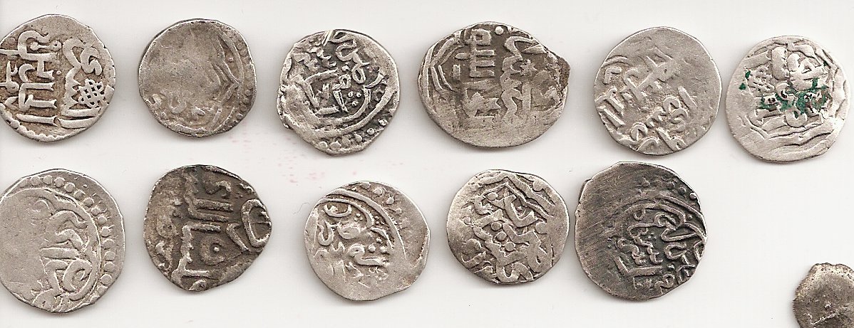

Вот тоже немного пулов, любителям восточных ребусов, на определение
продолжение...

Zarev: Ни каких особенных ребусов
1. Что-то забитое надчеканом "звезда"
2. "Звезда", чекан Сара, 721 г.х.
3. Цветочная розетка / чекан Сарая ал-Джадида, 751 г.х.
4. Цветочная розетка / чекан Сарая ал-Джадида, [752 г.х.]
5. Хызр, Гюлистан 766 (=762) г.х.
6-9. Двуглавый орел / 16-данг, чекан Сарая ал-Джадида (740-е)
10. Лев-солнце / высочайшее повеление (Сарай, 737 г.х. - подражание)

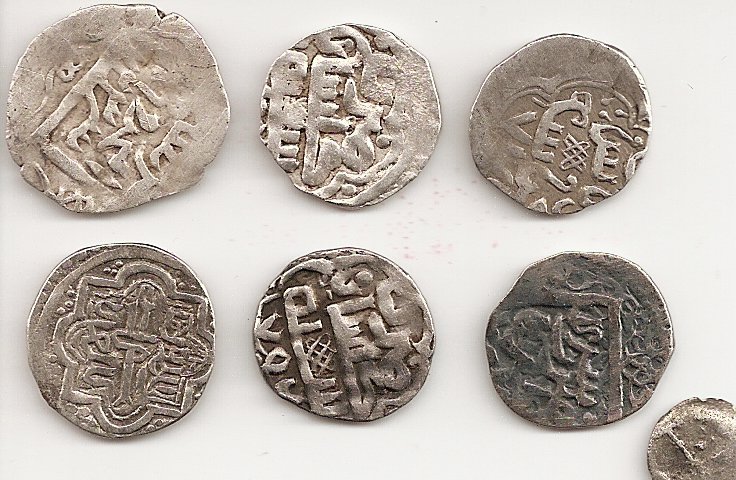

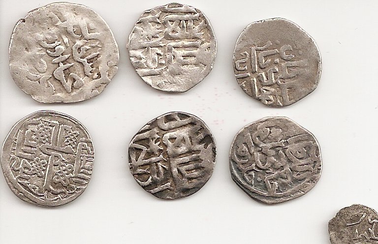

Вот, выкладываю первые несколько монет:
(Прошу прощения, ориентировал их неверно)
1. Думаю, что это Токта, но точно такого же у Сагдеевой не нашел.
2. Вроде бы Джанибек № 207, но лс немного отличается.
3. Не знаю.
4. Вроде бы Узбек № 202... На самом деле - нет.
5. = 2
6. Не знаю.

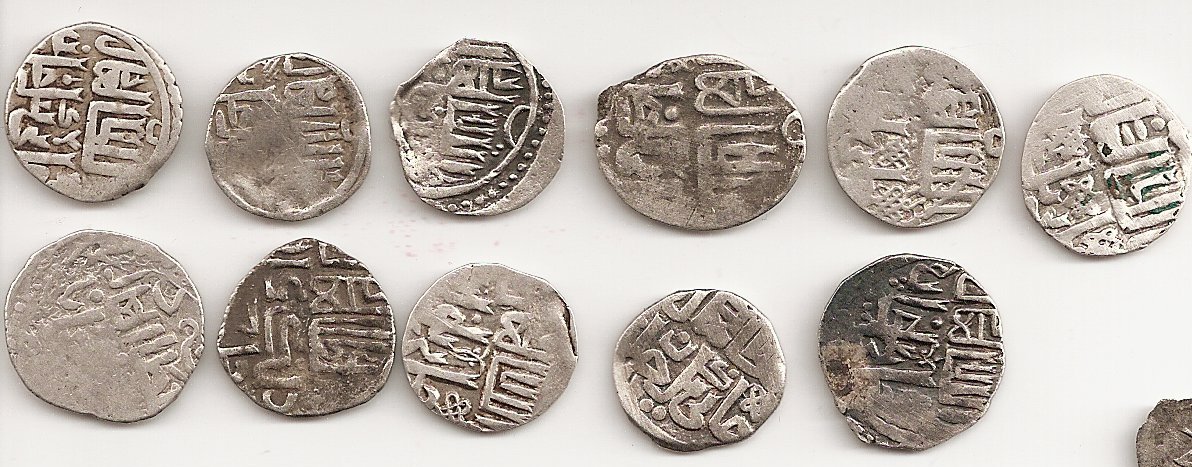

А вот ещё немного.

3. Токтамыш, Сарай. Подражание?
6. Джанибек, Сарай.

QUOTE(Серго @ Jun 15 2009, 23:00)
3. Не знаю.
5. = 2
6. Не знаю.
1.Узбек, Булгар ал-Махруса 723 г.х.
2.Джанибек, Гюлистан, 75(2,3,6?)г.х.
3.Джанибек, Сарай ал-Махруса 749 г.х.
4.Думаю, что подражание сарайскому Узбеку 727 г.х.
5.Джанибек, Гюлистан 75 (2,3,6?) г.х.
6.Джанибек, Сарай ал-Джадид, 751(?) г.х.

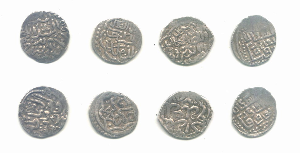

А по этим монеткам не подскажете ?
Средние две помогли опознать
1. ?
2. хан Абдуллах - дирхем 770 г.х.чекан Орды
3. хан Токтамыш - дирхем 787 г.х.
4.?

QUOTE(ПАШОК @ Jun 16 2009, 00:48)
1. ?
4.?
1 - сложная монета. На лицевой довольно внятно имя и титул Тохтамыша, а на оборотке мешанина. Возможно подражание, но может быть региональный чекан.
2 - всё верно
3 - верно, двор Новый Сарай
4 - тип Тохтамыша с двумя лицевиками, поздний - 90-е годы.

QUOTE(Zarev @ Jun 16 2009, 07:27)
Оттуда, но искали по берегу и в воде(городище мне кажется уже давно выбито). Надчекан нам тоже понравился, звезда-это Булгар?
Спасибо Qutlug_Bulsun, вот еще:
Первый скан:
1 - Джанибек, Новый Сарай, 746
2 - то же, 752
3 - Узбек, Сарай, год, похоже, 714
4 - что-то из сарайское или булгарское 13 века
5 - как 3, но дата не видна
Второй скан:
1 - анонимный пул, Сарай, 731 год
2 и 3 - анонимный пул. Новый Сарай, 750-е годы
