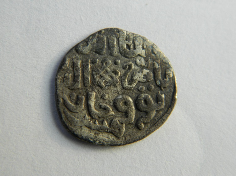

Добрый вечер!
Никто не поможет определить, что за монета?
Вес - 0,56 гр .
Спасибо

QUOTE(Перо феникса @ Nov 11 2017, 22:15)
Добрый вечер!
Вес - 0,56 гр .
Спасибо
Данг 15 века. Старт 5 уе.
Пришлите мне в л/с крупное качественное фото на белом, плиз, - возможно что-то добавлю к атрибуции.

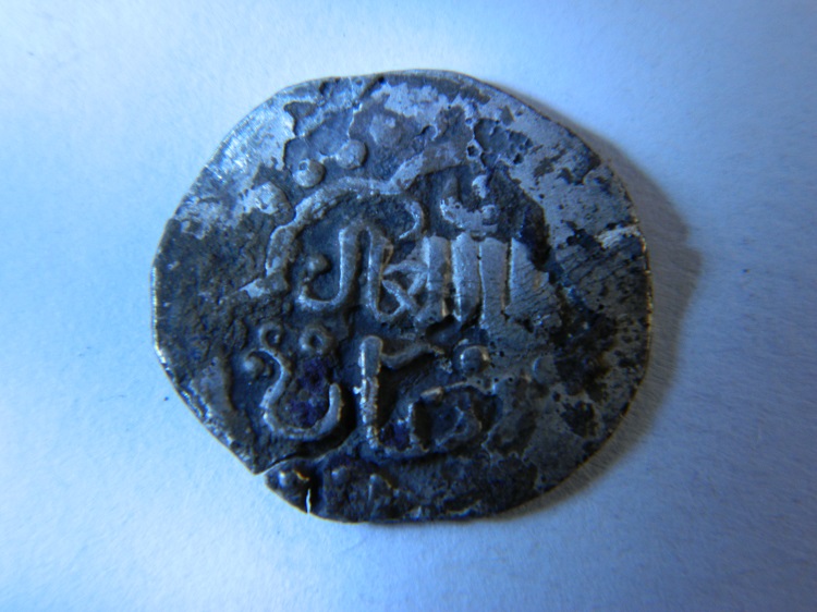

Доброго времени суток ув знатоки.
Подскажите по монеткам. Вес 1.30

QUOTE(Юниор @ Nov 9 2017, 09:01)
Добрый день ! Помогите пожалуйста с определением монеты.Регион Нижняя Волга.Спасибо.
Ильханы, Сулейман (739-746/1339-1346), чекан Тебриза 741 г. х. По каталогу Дилера Su-803, p. 592.

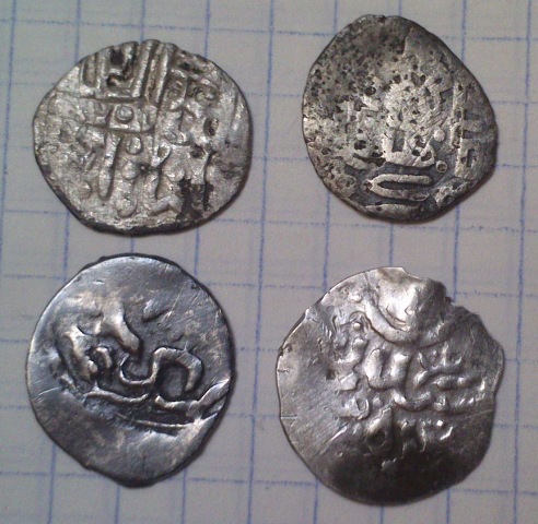

2. Вес 1.35
Тит
post Nov 11 2017, 22:07
Создана #60909
Сообщений: 6,624
Зарегистрирован: 15-March 10
Из: Итиль
Пользователь №: 16,210
Металлоискатель: Sberbank)
Репутация: 812 кг
Токтамыш ,Сарай ал Джедид,780х г.х

QUOTE(Снайпер. @ Nov 11 2017, 21:59)
2. Вес 1.35
Мухаммад, Орду 772 г. х.

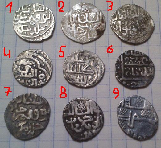

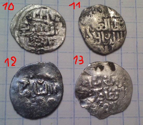

Здравствуйте подскажите по монеткам,регион Ряз обл определение и оценка заранее спасибо!

QUOTE(Снайпер. @ Nov 11 2017, 22:56)
Токтамыш, СаДа, 780-е.

QUOTE(УСТИН @ Nov 11 2017, 22:13)
№11 - Мухаммад, чекан Орду, тип 772/773 г.х.
1 Токтамыш белед Сарай 782г.х.
2 Токтамыш СаД относят с Сев.Кав. чекану.
3 Джанибек СаД.
4 Джанибек СаД 740-е г.х.
5 Джанибек Гюлистан.
6 Узбек Сарай.
7 Токтамыш белед Сарай.
8 Джанибек СаД.
9 Узбек Сарай.
10 Подражание, вроде как.
11 Мухаммед Орда.
12 Токтамыш, двор белед Сарай, вроде.
13 Подражание.
Более интересные №2, чуть менее №13, остальные - рядовые 150-250р./шт., как по мне.

QUOTE(SVO @ Nov 12 2017, 00:47)
3 Джанибек СаД.
6 Узбек Сарай.
8 Джанибек СаД.
9 Узбек Сарай.
11 Мухаммед Орда.
13 Подражание.
Большое спасибо!А по цене примерно 2 и 13? 10 как будто сами выпиливали
