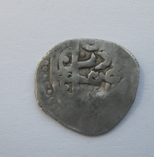

добрый вечер определите чей и оцените.Сегодня выскочил.Спасибо

QUOTE(Любаж @ Apr 8 2017, 23:49)
Как по мне подражание под Кулпу чекана Азака
Вес, диаметр какой?

Любаж
post Apr 9 2017, 08:46
Создана #54492
Сообщений: 4,278
Пользователь №: 52,754
Ударник труда
Репутация: 418 кг
QUOTE(GrenaderSK @ Apr 9 2017, 08:04)
Вес, диаметр какой?
500+
Спасибо.вес не могу сказать. диаметр 1,4см
а можно боле подробно.с ув Алексей

QUOTE(Любаж @ Apr 9 2017, 09:46)
Поподробнее что? Я же Вам ответил. У меня сомнения в пользу подражания под Кулпу чекана Азака, хотя не исключаю что регулярный чекан.
Диаметр в норме, вес не известен???
Подробнее про хана Кулпу рассказать или про Азак? Так это все в нэте есть
Забейте в поисковике Кульпа (Кулпа, Кульна) чекан Азака и сравните в частности год

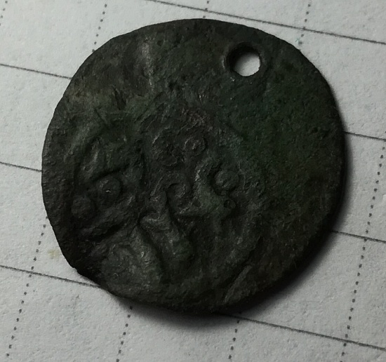

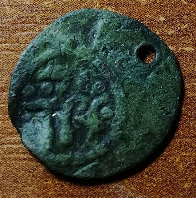

День Добрый, помогите пожалуйста определить и оценить данг. Вес-0,85г

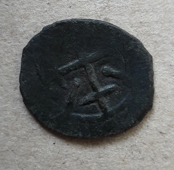

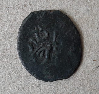

И еще один пожалуйста, помогите определить и оценить.Вес-0,85г

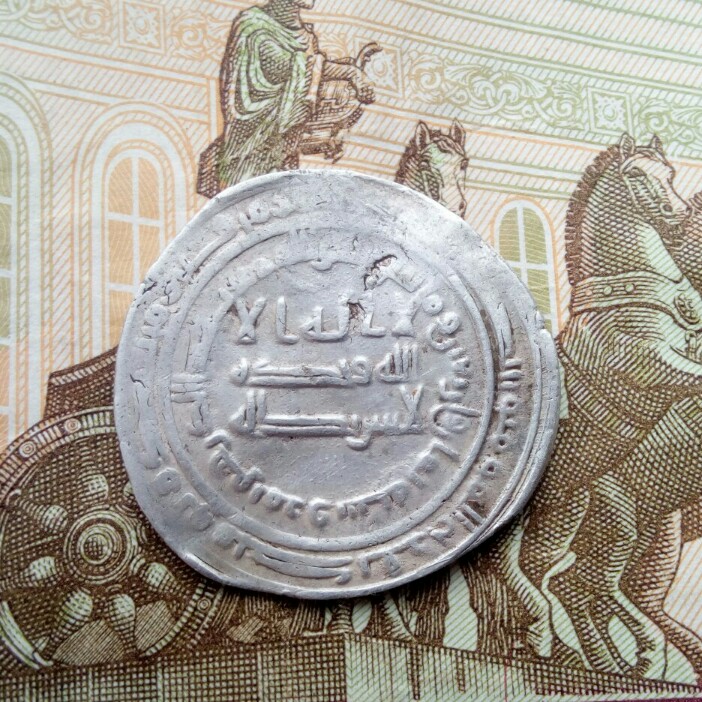

Всем доброго времени суток! Прошу помощи в оценке данной монеты. Всем ответившим-спасибо за ранее.

QUOTE(Капуста @ Apr 9 2017, 11:28)
Девлет Берди (бен Таш Тимур) Крым 825, монетка не плохая, но сохран слабенький

QUOTE(Капуста @ Apr 9 2017, 11:30)
Этот парень одного периода что и паренек выше
Бек Суфи м/д Крым 822
