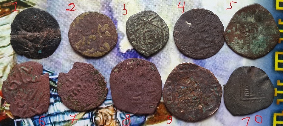

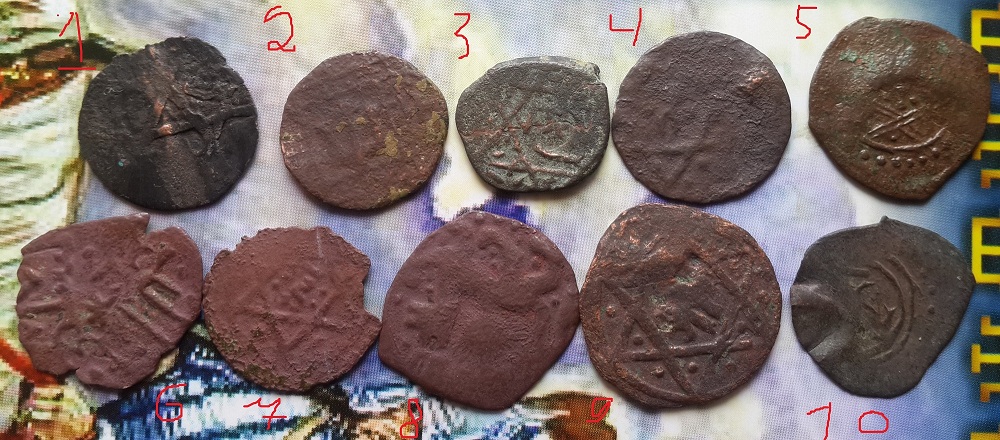

Репутация: 1006 кг
QUOTE(Скворцов @ Apr 3 2017, 11:10)
На нижнем фото.
В отношении редкости монеты - на настоящем этапе ее определение очень субъективно, "определятели" ориентируются на свои личные базы и то убогое, что выставлено в открытый доступ в сети.
Как по мне - монеты не редкие, но объективно это мало значит (см. выше).
Просите от 5 уе за каждую, если думаете продавать.
Тимур подороже будет.
Спасибо. Тимур это монета под № 1 ?

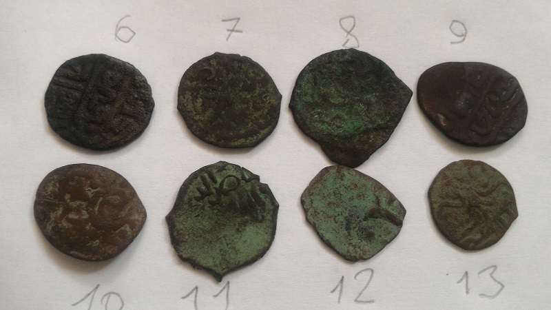

Берсерк_
post Apr 3 2017, 11:31
Создана #54228
Сообщений: 5,463
Зарегистрирован: 13-January 15
Пользователь №: 2,327,297
Репутация: 700 кг

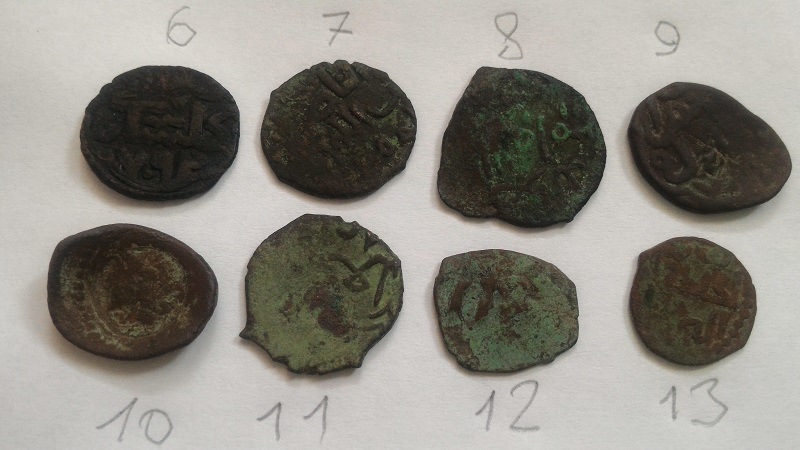

Кабул-Шах , благодарю за прошлую атрибуцию , поставить Вам + не дает система,время не прошло с прошлой благодарности., может еще поможете....

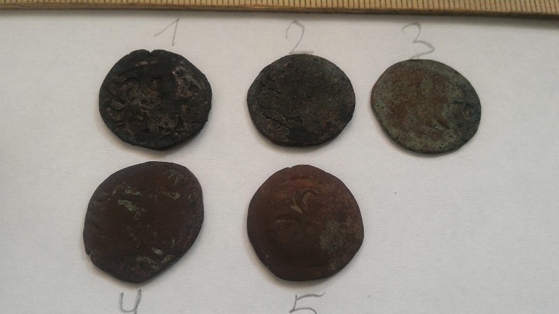

Папа Анастасий
post Apr 3 2017, 11:33
Создана #54229
Сообщений: 2,390
Зарегистрирован: 19-June 16
Пользователь №: 2,351,446
Репутация: 216 кг
Добрый день ,подскажите пожалуйста по пулам .если есть возможность их опознать
Берсерк_
post Apr 3 2017, 11:35
Создана #54230
Сообщений: 5,463
Репутация: 700 кг
еще немного..

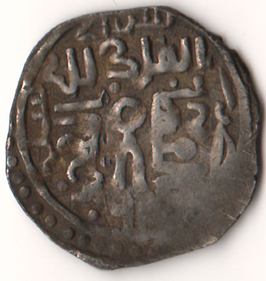

Здравствуйте! Прошу помощи в определении и оценке монет. Заранее спасибо.

QUOTE(винни пх @ Apr 3 2017, 17:08)
Азакский данг Токтамыша.
Мири Тамерлана 785 г.х.
До 5уе каждая.

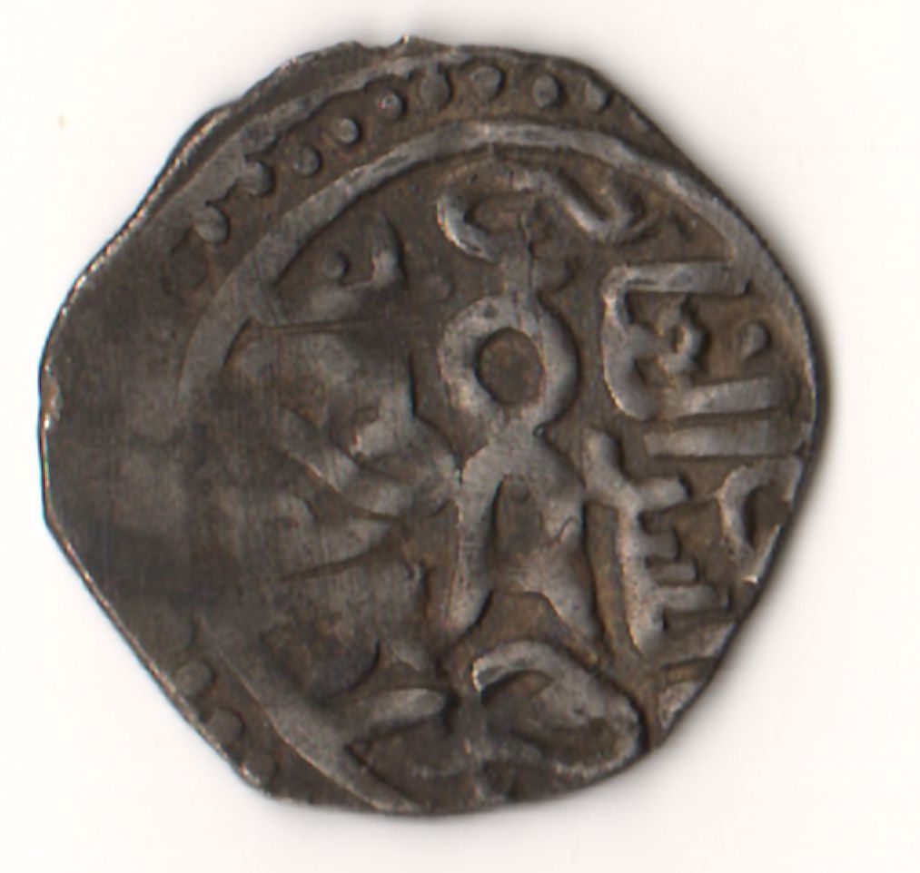

Здравствуйте, уважаемые форумчане. На сколько сам смог определить монету, вроде как Менгу-Тимур 677г. чекан Сарай. Если не прав поправьте, пожалуйста. Ну и самое главное подскажите по цене.

Кабул-Шах
post Apr 3 2017, 22:21
Создана #54240
Сообщений: 2,608
Пользователь №: 2,344,965
Металлоискатель: ----
Номер карты: 4276********1982
Репутация: 714 кг
QUOTE(Берсерк_ @ Apr 3 2017, 11:31)
1. Аббасиды, время ар-Рашида (170-193/786-809), ал-Мухаммадия 188 г.х.
2. Аббасиды, время ал-Махди (158-169/775-785) с именем наместника Йазида, ал-Аббасия 166 г.х.
3. Аббасиды, ал-Мустаин (248-251/862-866) с именем наследника ал-Мутазза, Мерв 24(5). (Использован старый штемпель аверса - времени халифа ал-Мутеваккила).
4. Аббасиды, ал-Мутазз (251-255/866-869), 25Х г.х.
5. Аббасиды, ал-Махди, Мадинат ас-Салам 161 г.х.
6. Аббасиды, ал-Мансур (136-158/754-775), ал-Куфа 140 г.х.
9. Аббасиды, вр. ар-Рашида, с именем наследника ал-Амина, 18Х г.х.
10. Аббасиды, ал-Мутамид (256-279/870-892) с именем наследника Джафара, Сурра Ман Раа 258 г.х.
11. Аббасиды, ар-Рашид с именем визиря Джафара, Мадинат Зерендж 181 г.х.
12. Аббасиды, время ал-Мамуна (198-218/813-833), Мадинат Самарканд 201 г.х.
13. Аббасиды, время ал-Мансура, Мадинат ас-Салам 151 г.х.
