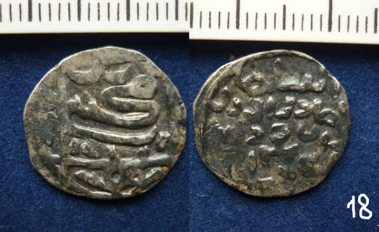

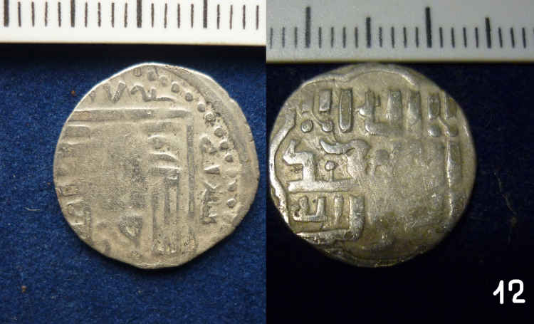

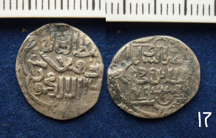

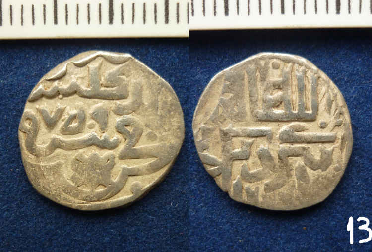

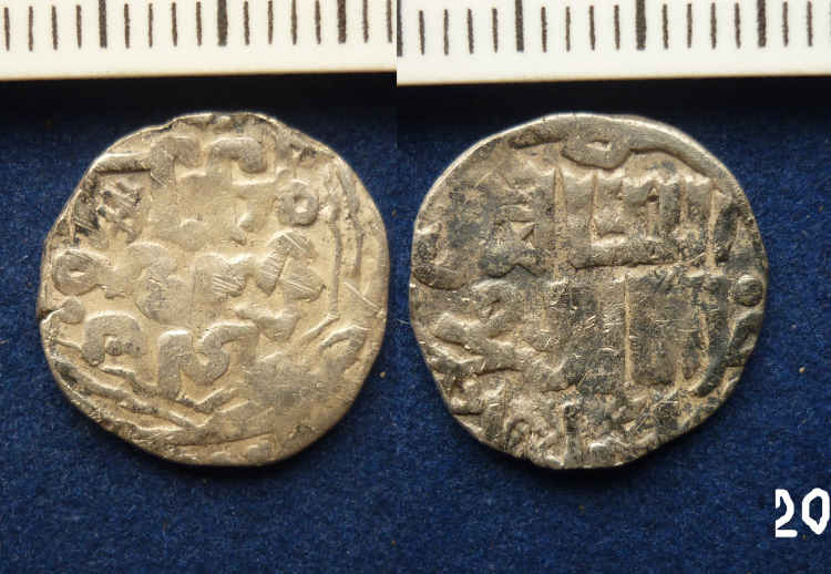

Помогите, пожалуйста, определить и оценить вот такие монетки.
Заранее спасибо.
Вес:
12 - 1,50;
13 - 1,55;
14 - 1,56;
15 - 1,45;
16 - 1,53;
17 - 1,30;
18 - 1,53;
19 - 1,52;
20 - 1,45.
Присоединенное изображение Присоединенное изображение Присоединенное изображение Присоединенное изображение Присоединенное изображение Присоединенное изображение Присоединенное изображение Присоединенное изображение Присоединенное изображение

12 - 1,50 Узбек. Сарай.
13 - 1,55 Бердибек. Гюлистан. 759.
14 - 1,56 Узбек. Сарай.
15 - 1,45 Узбек. Сарай ал-Махруса. 722.
16 - 1,53 Джанибек. Сарай ал-Джадид.
17 - 1,30 Джанибек. Сарай ал-Джадид. 744.
18 - 1,53 Узбек. Мохши.
19 - 1,52 Узбек. Сарай.
20 - 1,45 Джанибек. Сарай ал-Джадид. 74(8).
Лучшая – 18 – от 10 уе.
16 – от 5 можно попробовать.
Остальные – ок. 5 уе/ до 5 уе каждая.

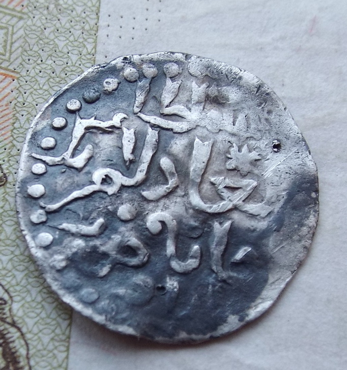

Добрый день.Помогите пожалуйста определить и оценить монеты. Заранее спасибо!

Другая сторона

QUOTE(AlexrusP @ Jan 30 2017, 12:27)
Другая сторона
Азакский Узбек (номинал - барикат, наверное).
От 10 уе.

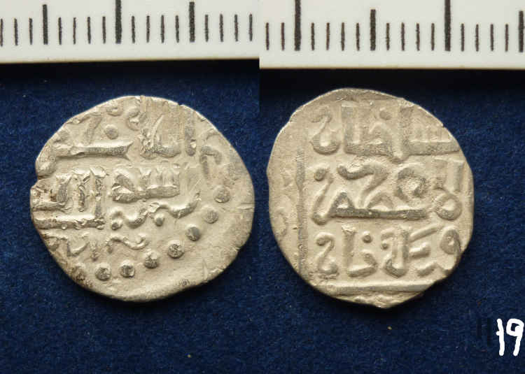

Здравствуйте всем !
Прошу помощи специалистов в определении куфического дирхема :
Диаметр 23.5 мм вес 2.44
Спасибо

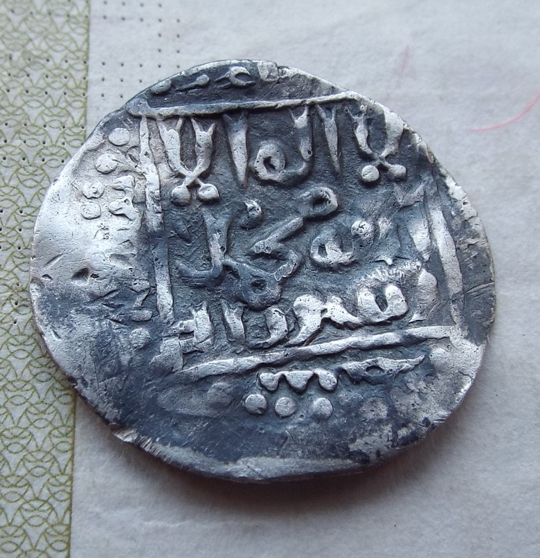

Pararura
post Jan 30 2017, 20:02
Создана #52871
Сообщений: 107
Зарегистрирован: 22-June 10
Пользователь №: 19,152
Репутация: 171 кг
наверняка, тоже подражание?

Скворцов
post Jan 30 2017, 20:54
Создана #52872
Сообщений: 19,165
Пользователь №: 16,495
Репутация: 3446 кг
QUOTE(Pararura @ Jan 30 2017, 21:02)
Вес?
Похоже на обрезанный данг.
Pararura
post Jan 30 2017, 21:03
Создана #52873
Сообщений: 107
Репутация: 171 кг
QUOTE(Скворцов @ Jan 30 2017, 21:54)
Вес?
1,43г
Лопата стала продолжением рук. И продолжением ноги. Одновременно. Дочь говорит - папа, ты монстр!

QUOTE(Ervolgman @ Jan 30 2017, 13:15)
Здравствуйте всем !
  Спасибо
Омейяды, дирхем Васита 125 г.х.(742-743 гг.). Подделка того времени.
Скворцов
post Jan 30 2017, 21:25
Создана #52875
Сообщений: 19,165
Репутация: 3446 кг
QUOTE(Pararura @ Jan 30 2017, 22:03)
1,43г
Данг Джанибека, Гюлистан, 750-е гг.х., как по мне.
До 5 уе.
Pararura
post Jan 30 2017, 21:34
Создана #52876
Сообщений: 107
Репутация: 171 кг
QUOTE(Скворцов @ Jan 30 2017, 22:25)
До 5 уе.
