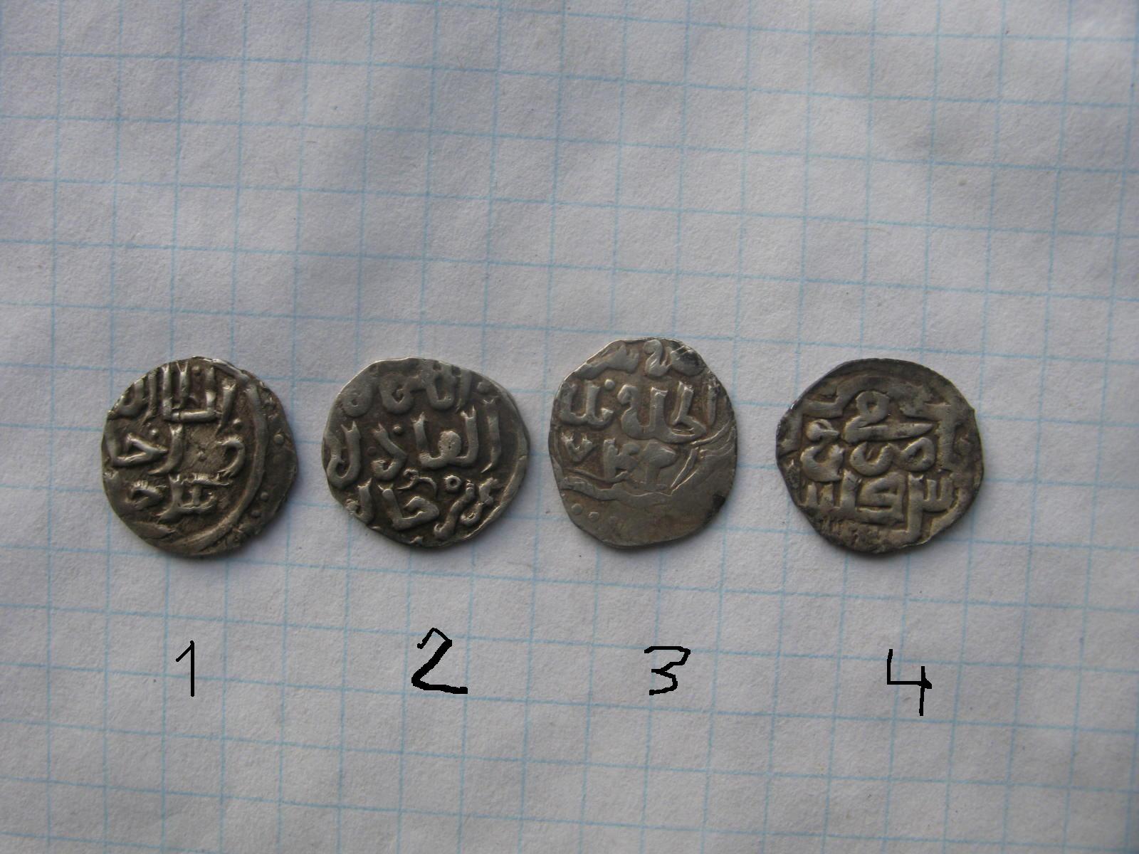

Do1700
post Jan 18 2011, 12:41
Создана #5246
Группа: Модераторы
Сообщений: 730
Пользователь №: 13,286
Репутация: 147 кг
1. Узбек в Сарай 71х год
2. Джанибек в Сарае Новом 747 год
3. Классный дорогой Менгу Тимур в Сарае 67х (7 или 8) год с двумя тамгами
4. Токта в Увеке 706 или 707 год
Chaves Ding
post Jan 18 2011, 12:43
Создана #5247
Сообщений: 200
Зарегистрирован: 4-May 10
Из: хотелось бы Брюссель
Пользователь №: 17,778
QUOTE(Do1700 @ Jan 18 2011, 12:47)
3. Классный дорогой Менгу Тимур в Сарае 681 год с двумя тамгами
Огромное спасибо! Примерно так же я их и определил (по сагдеевой) 4 - токта, укек, конец года коровы.
А относительно цен - не просветите?
Do1700
post Jan 18 2011, 12:48
Создана #5248
Группа: Модераторы
Сообщений: 730
Репутация: 147 кг
Узбек и Джанибек - минимально, у Токты уползла дата, на Менгу Тимуре из даты только 6. Менгу все равно стоит денег.

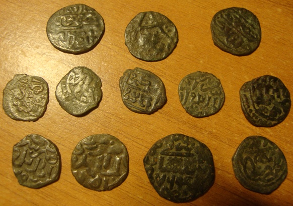

Шуруп
post Jan 18 2011, 13:52
Создана #5249
Сообщений: 395
Зарегистрирован: 7-May 10
Пользователь №: 17,865
Металлоискатель: Equinox 800
Репутация: 115 кг
пожалуста подскажите по монеткам?
извиняюсь если вверх ногами сфотографировал,не очень в них понимаю...
и есть ли средь них необочные?

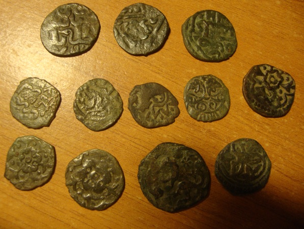

Kuzya Marinin
post Jan 18 2011, 16:08
Создана #5251
Сообщений: 1,629
Зарегистрирован: 14-June 10
Из: Татарстан
Пользователь №: 18,926
Репутация: 271 кг
Попробую высказать своё профанское мнение, вслучае чего профи меня поправят и дополнят. smile.gif
1 ряд
1-?
2- Толи Токтамыш, толи Азак (я так и не понял чья это) "двухглавый орёл в звезде"
3- ? не вижу.
2 ряд
1-?
2-?
3-Узбек "лев и солнце"
4-Джанибек "двуглавый орёл"
5-Джанибек "цветок"
3ряд
1-Джанибек "цветок"
2-Джанибек "цветок"
3-? плохо видно, похож на барса Мюрида
4-Джанибек "трилистник"
Извините если ошибся smile.gif Прошу не принимать моё мнение в оценки за факт, это проба своих скудных познаний smile.gif

subedei
post Jan 18 2011, 20:15
Создана #5253
Сообщений: 18,902
Пользователь №: 13,860
Репутация: 2094 кг
QUOTE(Kuzya Marinin @ Jan 18 2011, 16:14)
1 ряд
1-? (Хызр-хан, чекан Сарая ал-Джадид, 762 г.х.).
2- Толи Токтамыш, толи Азак (я так и не понял чья это) "двухглавый орёл в звезде" (Анонимный пул, чекан Гюлистана, 766 г.х.)
3- ? не вижу. (Хызр-хан, чекан Гюлистана, 762 г.х.)
2 ряд
1-? (Анонимный пул, чекан Сарая, 731 г.х.)
2-? (Фото бы получше)
3-Узбек "лев и солнце" (чекан Сарая, 737 г.х.)
4-Джанибек "двуглавый орёл" (чекан Сарая ал-Джадид, 743 г.х.)
5-Джанибек "цветок" (чекан Сарая ал-Джадид, 752 г.х.)
3ряд
1-Джанибек "цветок"(чекан Сарая ал-Джадид, 752 г.х.)
2-Джанибек "цветок"(чекан Сарая ал-Джадид, 752 г.х.)
3-? плохо видно, похож на барса Мюрида (чекан Гюлистана, 764 г.х.)
4-Джанибек "трилистник" (чекан Барджина, 753 г.х.)

Репутация: 230 кг
QUOTE(Шуруп @ Jan 18 2011, 13:58)
1и2 Подражания, думаю интересные. На Расмир их надо
3. Джанибек Сарай ал Джадид 749
4. Мюрид Гюлистан 763
