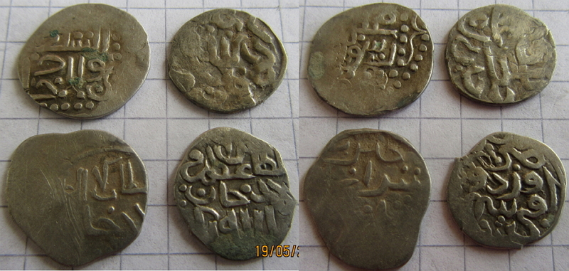

Доброго времени суток, уважаемые форумчане, прошу определить и оценить несколько дирхемов:

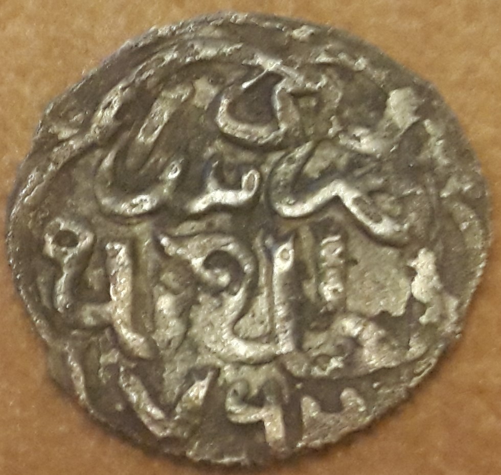

Добрый день!
Помогите определить резаные дирхемчики.
Нижегородская область. Вес на фото.
1. Джанибек, СаД ?
2. ?

QUOTE(Raritet @ May 21 2016, 14:56)
Добрый день!
Оба - Джанибек, СаД, первый - 746.

QUOTE(Zmeitmb @ May 21 2016, 14:09)
Там есть данги Токты, Бердибека, Джанибека, Узбека.
Редких и дорогих не увидел, увы.

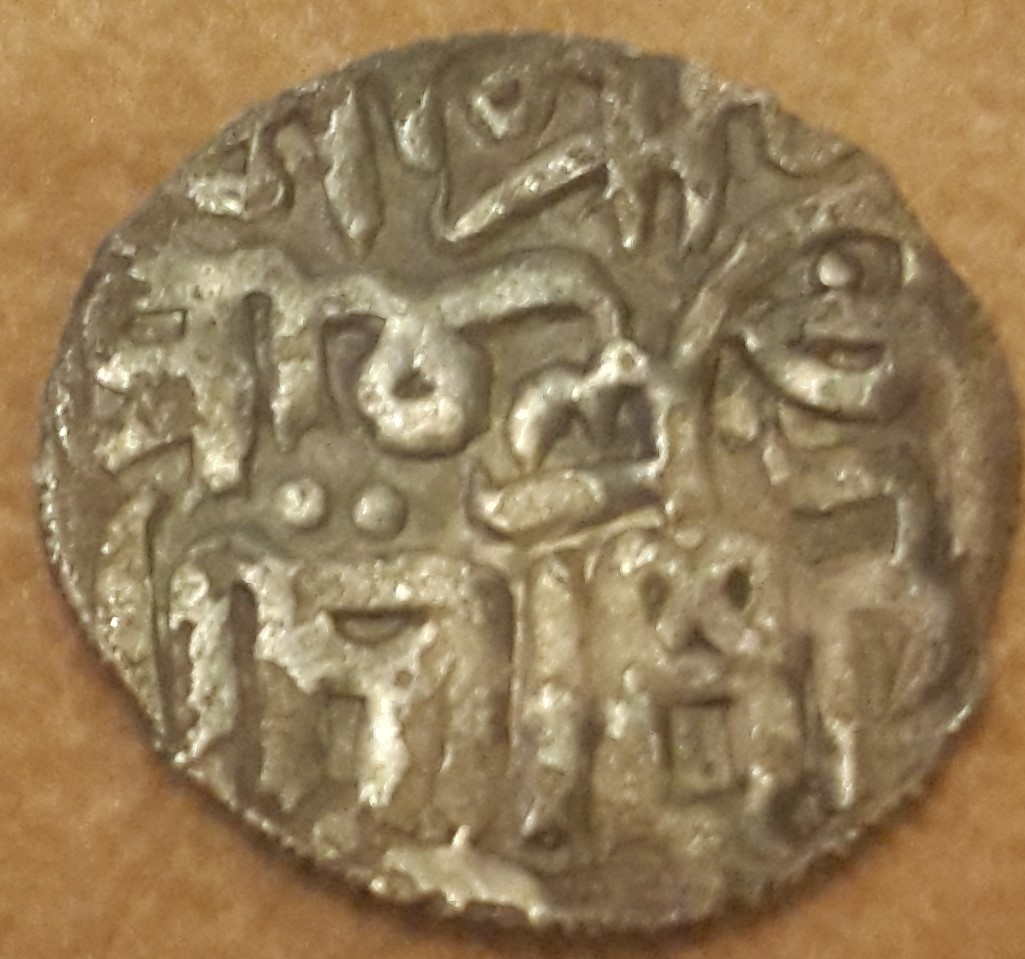

Доброго Всем дня ! Прошу помочь в определении
user posted image.

post May 21 2016, 16:44
Создана #46596
Сообщений: 19,166
Пользователь №: 16,495
Репутация: 3446 кг
QUOTE(Сергио @ May 21 2016, 17:40)
1. Кулпа. Гюлистан. 760.
2. Джанибек. СаД, 747.
3. Джанибек. СаД, 7(53).
