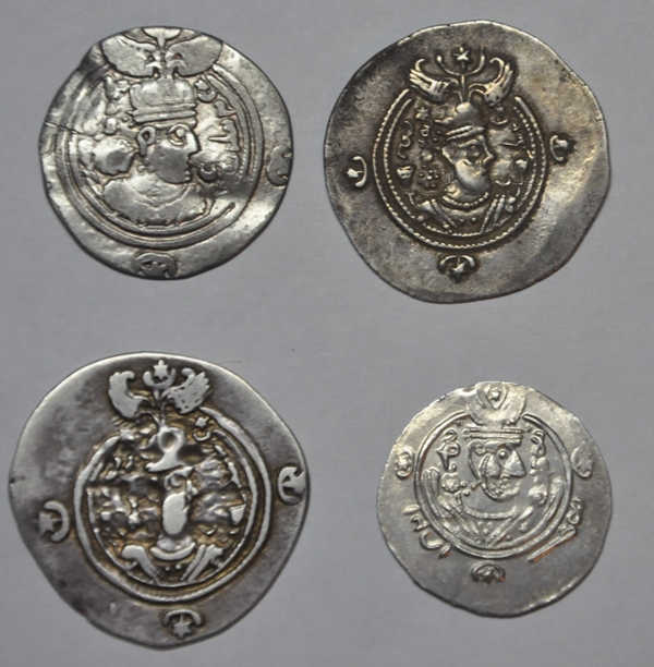

Доброго дня, Коллеги!
Прошу у вас помощи по датировке и определению монет для подписи холдеров в личную коллекцию.

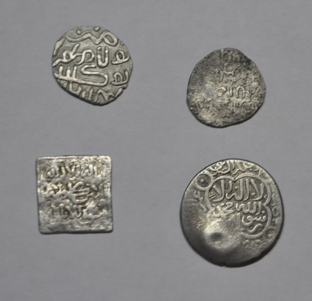

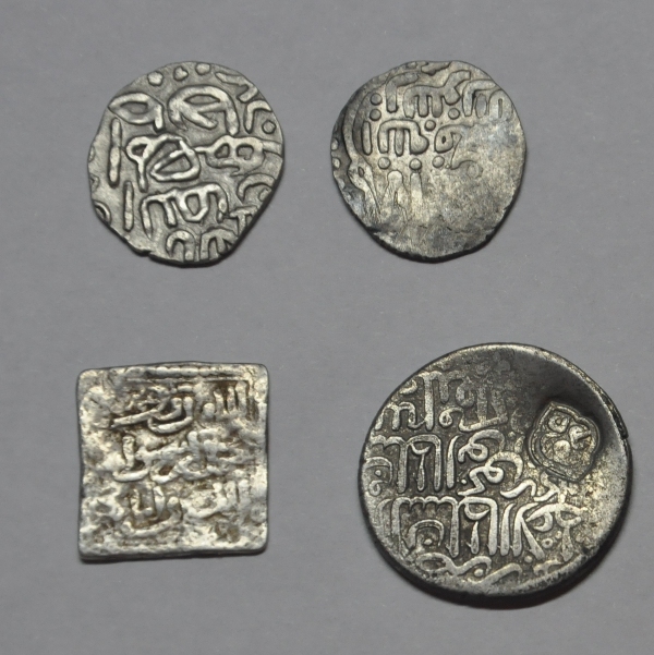

И вот ещё.
Заранее благодарен!!!
