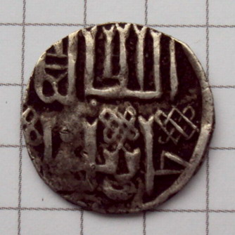

Здравствуйте, помогите определить монету. Заранее спасибо.user posted image
