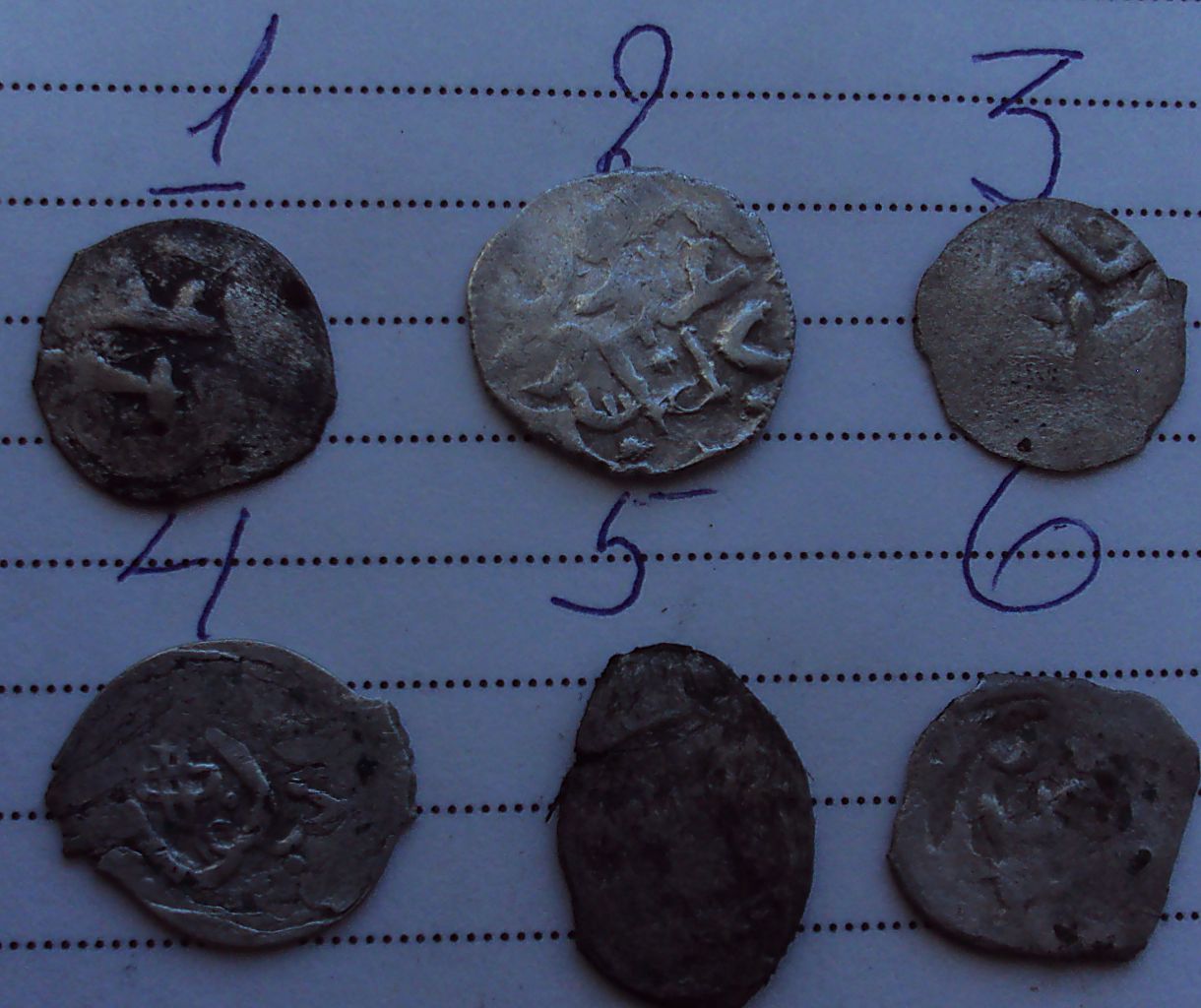

Доброго время суток.
Прошу помощи у спецов с определением, степени редкости и по возможности цены.

QUOTE(_Скитник_ @ Aug 13 2015, 00:52)
Ни нумерации, ни метрологии dry.gif ...
1) Узбек-хан, чекан Сарая, (739-740 гг.х.).
2) Джанибек-хан, чекан сарая ал-Джадид, 40-вые гг., 14-го в..
3) Джанибек-хан, чекан сарая ал-Джадид, 748 г.х..
4) Джанибек-хан, чекан сарая ал-Джадид, 747 г.х..
5) Кульпа-хан, чекан Гюлистана, 761 г.х..

6 дирхемов, все идут по порядку, на сколько я понимаю, целые не резанные.
Весы не очень, так что вес примерно 1.4-1.5 г.
Если можно, подскажите по шестой монете, в каталоге не нашёл.

QUOTE(_Скитник_ @ Aug 13 2015, 01:50)
Предполагаю - подражание... но лучше послушать мнение коллег.

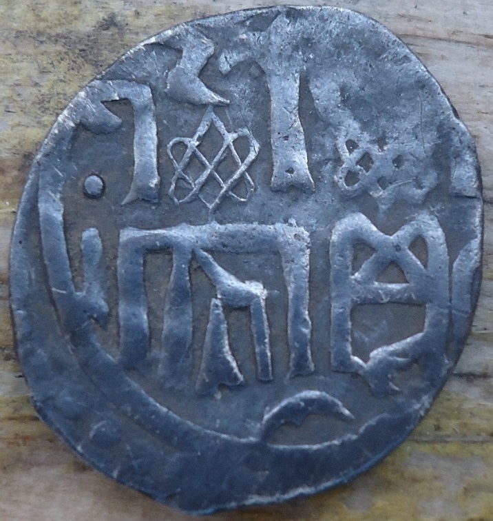

Не смотря на кривую легенду - это Джанибек, Сарай ал-Джадида, 750 г.х. Буду очень признателен, если сообщите регион находки - собираю статистику, пытаюсь выяснить, где их чеканили.

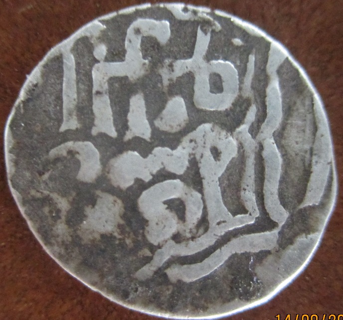

Металлоискатель: Terra
Репутация: 70 кг
Уважаемые специалисты, подскажите по куфическому дирхему. Кем и когда отчеканен? Вес 2,67 гр. По возможности сориентируйте по редкости и цене.

QUOTE(altsarepta @ Aug 13 2015, 10:48)
Монеты найдены на юго-востоке Нижегородской области
Смущает розетка из семи точек, на дирхемах только один раз видел.

QUOTE(_Скитник_ @ Aug 13 2015, 13:20)
Спасибо большое! Эти монеты встречаются в кладах 50-х годов (т.е. - ранние, до эпохи подражаний). В каталоге у Шелди опубликована монета с таким реверсом и с обычным нормальным аверсом типа 750 года. Не частая, но и не очень редкая - 40 экземпляров у меня учтено этого типа.

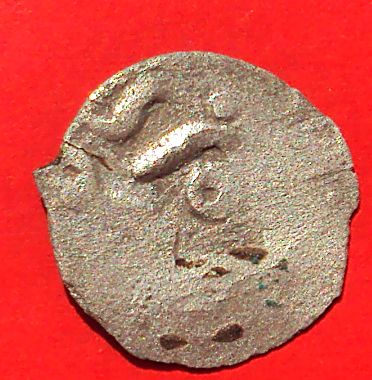

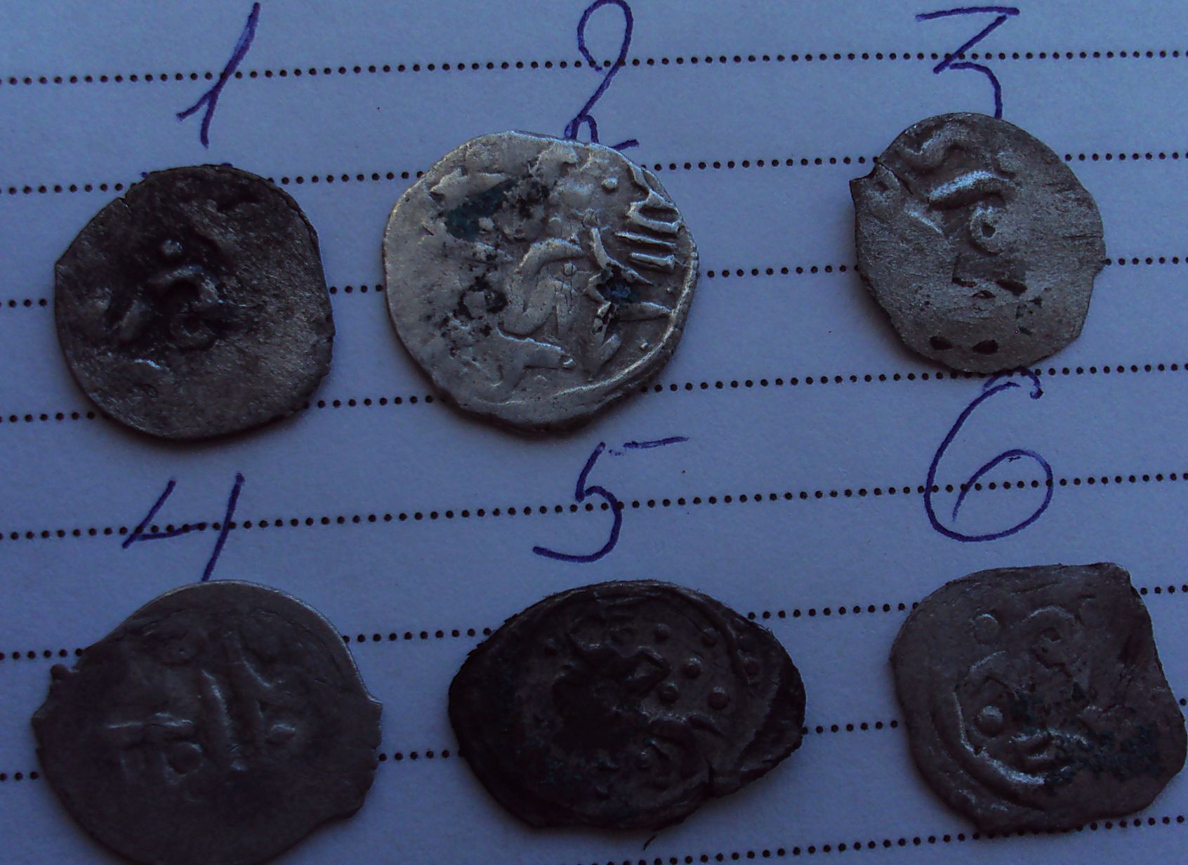

Уважаемые форумчане! Помогите определить монеты. Вес 1- 0.42; 2-0.72; 3-0.27; 4-0.52; 6-0.54. Место находки Нижегородская обл. С уважением.

QUOTE(altsarepta @ Aug 13 2015, 11:48)
Аргументируйте такую атрибуцию, пжлст.

Уважаемые форумчане! Посмотрите пож. мои монетки. Может быть это подражалки под удел? Вес небольшой. 0-52 и 0-42. С уважением

QUOTE(мачета @ Aug 13 2015, 22:43)
Первая - булгарский данг 15 века.
Вторая - похожа на булгарский данг 15 века.

QUOTE(Скворцов @ Aug 13 2015, 20:11)
1. Этот тип встречается, как правило, в достаточно ранних комплексах. Самый ранний, из мне известных - с младшей монетой 759 года. Т.е. чеканился не раньше. А в ту пору ни какими подражаниями еще не пахло.
2. Ареал встречаемости этого типа - очень широк. От Владимирской области до Северного Кавказа и от западного Казахстана до Украины. Т.е. монета ходила широко (активно участвовала в регулярном обращении) и в период единства территорий - до замятни.
3. На реверсе этого типа - искаженная легенда "дуриба Сарай ал-Джедида фи 750". Причем та же компоновка легенды, что на обычных 750-х, только декоративные элементы в центр добавлены. Образцом для резчика служил явно тип 750 года, причем для ВСЕХ штемпелей этой цепочки- а штемпелей там несколько.
4. Самое главное. В эту цепочку входят монеты с совершенно цивильным "фирмовым" аврсом 750 года - там такой характерный почерк, что его ни с чем не спутаешь. Я писал уже - у Шелди опубликована и у ФД, кажется.

QUOTE(altsarepta @ Aug 14 2015, 00:36)
Спасибо за подробную аргументацию!
+ 1

QUOTE(altsarepta @ Aug 13 2015, 12:30)
750 как я понимаю, предположительно?
У Шелди такое сочитание 741, N259.
И ещё один момент.
В каталогах пишут Кульна хан, а тут используется имя Кульпа, как это понимать?

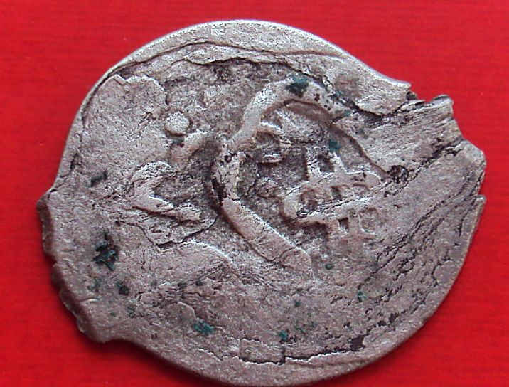

Форумчане подскажите по дирхему , чей, каких годов , редкость, и оцените по возможности.

QUOTE(пуговкин @ Aug 14 2015, 09:56)
Данг хана Джанибека чекана Сарай ал-Джадид. 740-х гг.х.
Слабый.
До 5 долларов.
руссич
