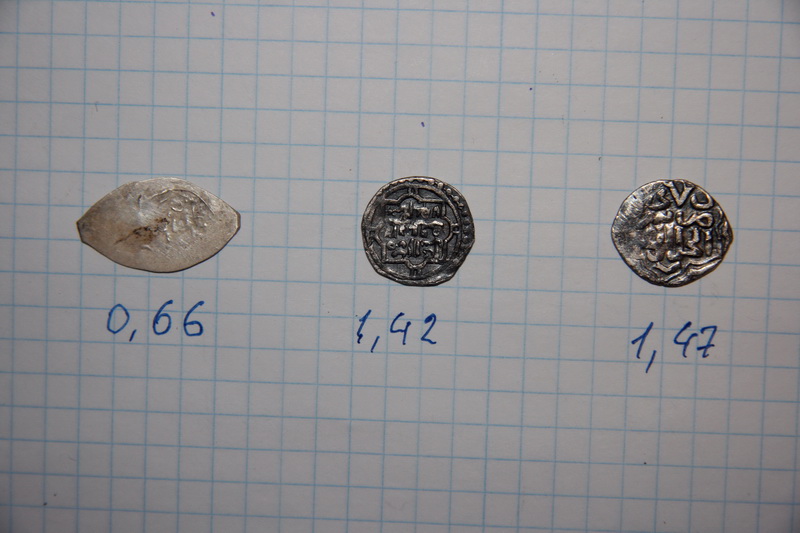

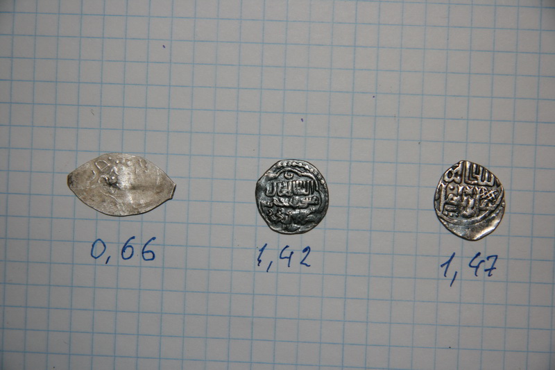

QUOTE(Alexsant @ Nov 16 2014, 13:42)
..и еще,пожалуйста,по данным пулам..они случайно с ненадчеканом?
1.Вес 2,51-2,53 гр.
С надчеканом ХАН основы не видно.

QUOTE(Скворцов @ Nov 16 2014, 12:43)
1. Токтамыш. Белед Азак. 782.
2. Токта. Сарай ал-Махруса. 710.
3. Хызр. Азак. 760.
4. Джанибек. Сарай ал-Джадид. Тип без указания даты, как понимаю.
5. Дервиш. Булгар.
QUOTE(Скворцов @ Nov 16 2014, 12:44)
Спасибо Вам огромное.
По,надчеканам,так понимаю..уже основы неузнать?..или фото,такое?
..и ,конечно,бы хотелось еще узнать их примерную оценочку..или все по 150-200 руб?

QUOTE(Скворцов @ Nov 16 2014, 13:43)
3. Хызр. Азак. 760.
5. Дервиш. Булгар.
1. 5 - 10 долларов.
2. Ок. 5 д.
3. Ок. 15 д.
4. От 10 д.
6. 30 д.
Оценка джучидских монет счас дело не благодарное.
Расскажу историю.
Один мой дальний знакомый давече купил на электронных торгах данг почти за 50 долларов.
Я спросил - почему так дорого - что в нем хорошего?
Получил ответ - "надеюсь что редкие хан и тип...".
Я бы по этому дангу дал максимальную оценку 10 д.
Вот так и оценивай.
А потом жуликом объявят...

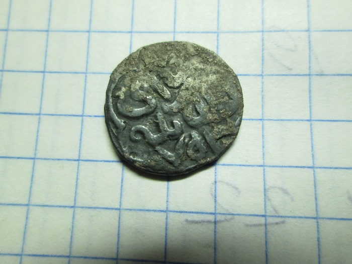

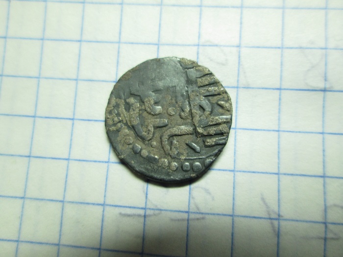

Добрый день! Окажите помощь в определении давней находки:

QUOTE(Dima35 @ Nov 16 2014, 17:15)
Токтамыш. Орду. Год дан как 89.
subedei
Токтамыш-хан, чекан Орды, 80-тых гг., 14-го в..

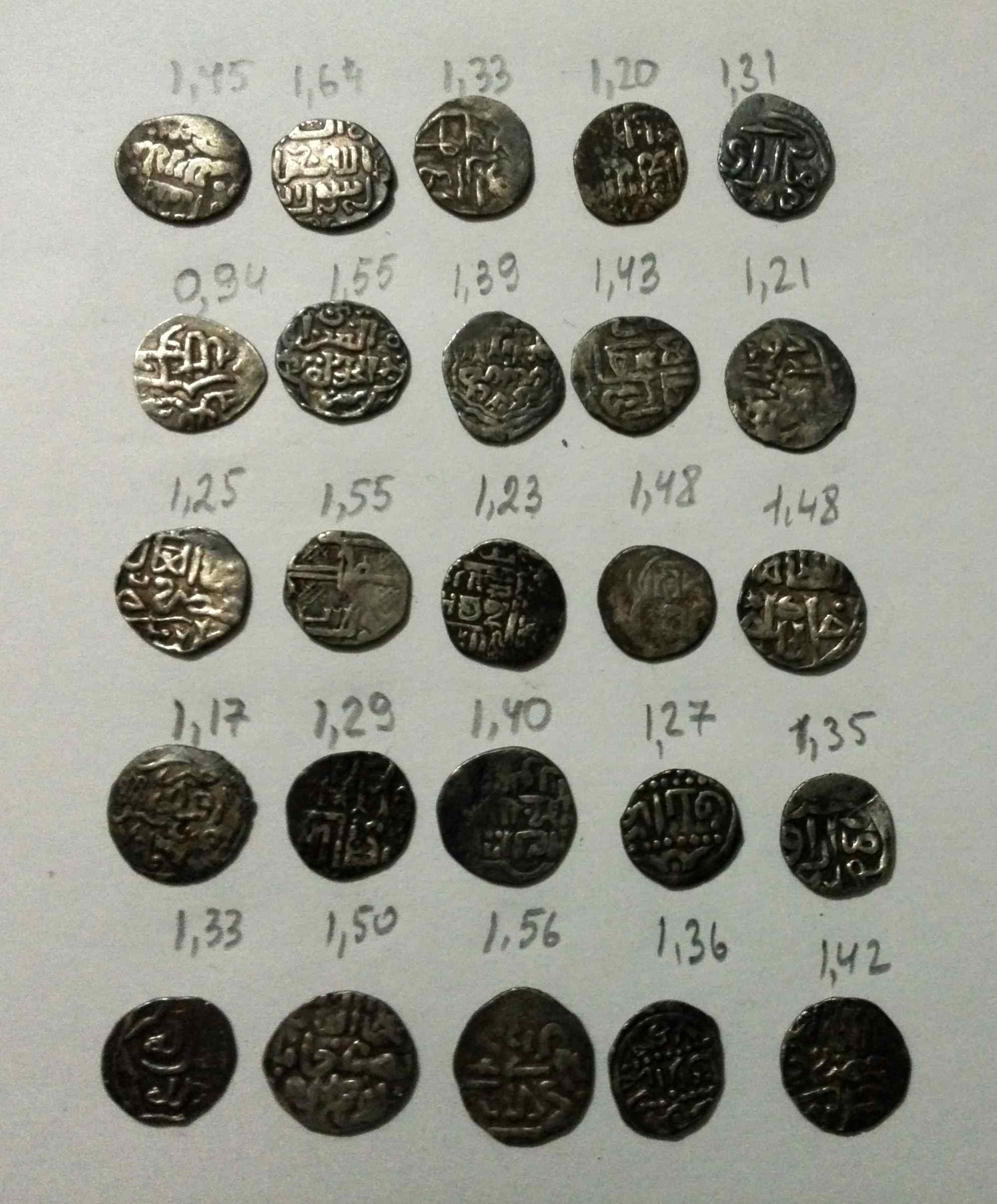

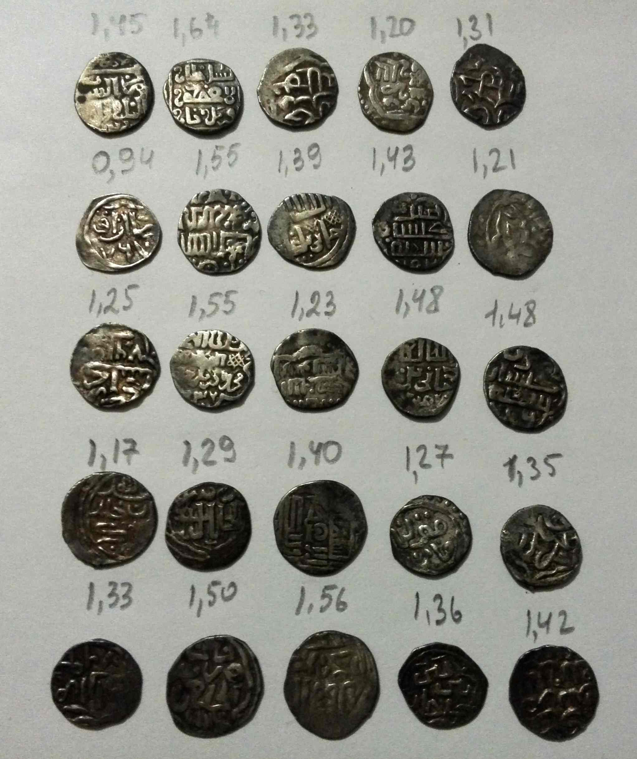

versia
post Nov 16 2014, 18:59
Создана #30520
Сообщений: 573
Зарегистрирован: 20-July 12
Пользователь №: 45,411
Репутация: 658 кг
Здравствуйте , помогите определить и оценить , заранее спасибо
