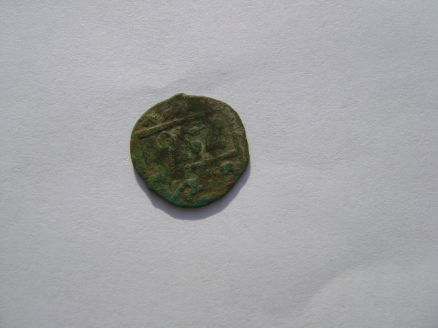

Здравствуйте, попались вот такие монеты. Мне кажется что все одинаковые, но выкладываю фото всех трёх, мало ли. Подскажите, пожалуйста, чьи они. И ещё очень интересен денежный вопрос, сколько стоят!

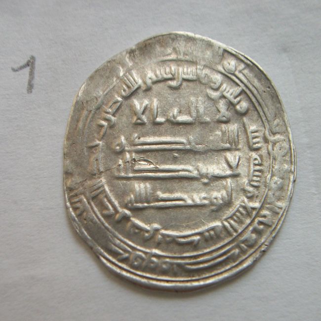

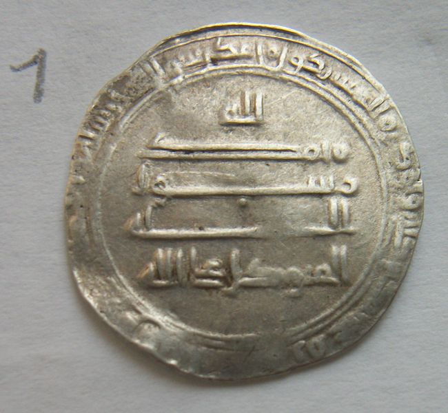

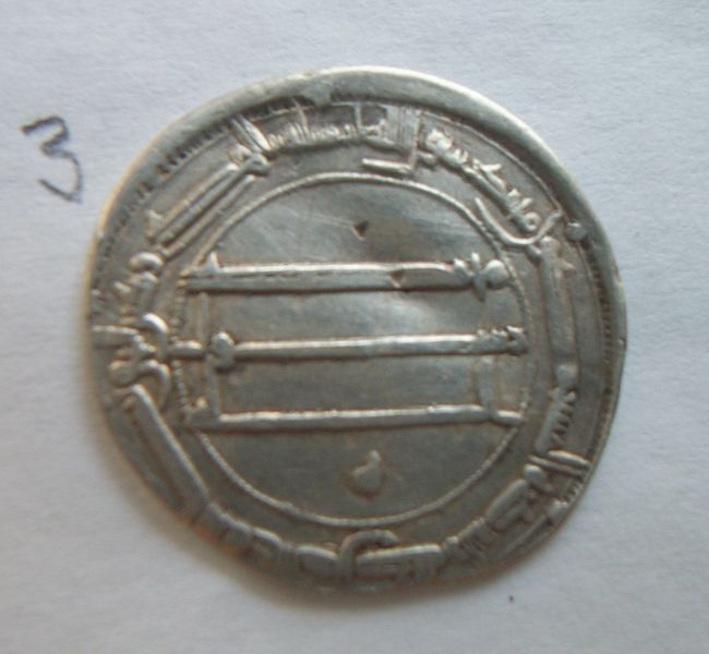

Добрый день1 Просьба к форумчанам. Помогите определить правителя, год, и место чекана. Сам пробовал, но боюсь неправильно. И есть ли редкие. С уважением.

QUOTE(tiburon @ Jun 4 2014, 14:06)
1
2
3
Я думаю так:
1)Саманиды,Ахмад б.Исма'ил,аш-Шаш,295 г.х.
2)Саманиды,Ахмад б.Исма'ил,Самарканд,300 г.х.
3)Подражание под Ахмада б.Исма'ила,Самарканд,297 г.х.

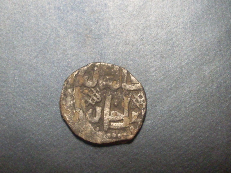

Добрый вечер,помогите определить пожалуйста.

QUOTE(olaromasa @ Jun 4 2014, 14:35)
1)Аббасиды,Абу-л-Фадл Джа'фар ал-Мутаваккил ‘ала-ллах,Мадинат ас-Салам(Багдад),236 г.х.С именем 'Абу Абдаллаха(сына ал-Мутаваккил ‘ала-ллаха)
2)Аббасиды,Абу Джа'фар ал-Мансур,Мадинат ас-Салам(Багдад),153 г.х.
3)Аббасиды,Абу Джа'фар Харун ар-Рашид,Мадинат ас-Салам(Багдад),188 г.х.
Редких нет.Место находки скажите пожалуйста в личку.

QUOTE(атлас @ Jun 4 2014, 17:10)
Медный пул , чекан Сарая , 737 г.х.

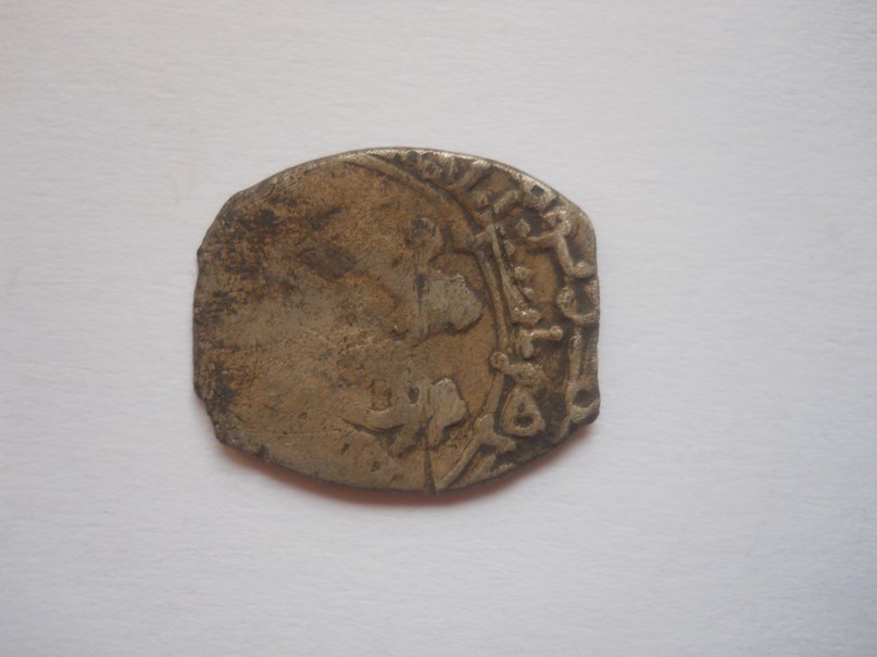

Приветствую, уважаемые форумчане . Вот, сегодня попалась необычная и нечастая монетка для наших мест. Прошу помощи в атрибуции и приблизительной оценке. Спасибо, с ув. )
... Фотки немного не по правилам, прощу прощения - нет технических возможностей и приспособлений сопутствующих..

QUOTE(spectrum.kazan @ Jun 4 2014, 21:56)
Где конкретно Ваши места находятся, не знаю, надеюсь, Вы мне в личку напишете smile.gif , но для Вашего региона монетка вполне обычная и частая, особенно в кладах последней четверти X - начала XI в. Выглядит она просто непривычно, потому что обрезана - Зийариды, Захир ад-даула Абу Мансур Вушмагир, Астарабад, год чеканки обрезан, 360-366 гг.х.

QUOTE(Antandrui @ Jun 4 2014, 21:45)
спасибо за ответ.
Регион находки - Татарстан
А по цене примерно? не могу найти проходы на ауке..
