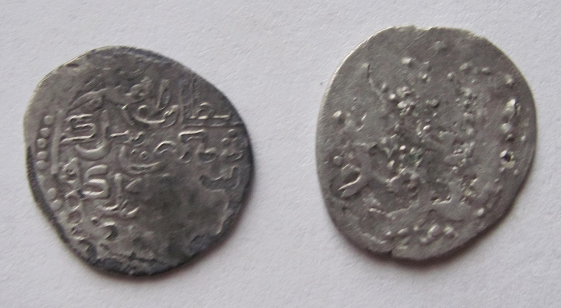

Здравствуйте уважаемые форумчане! Попалась вот такая монетка. Определил ее как дирхем хана Токтамыша. Хорезм. 787г.х. Подскажите правильно ли я ее определил и примерную цену на данную монету в таком состоянии. Заранее спасибо.

QUOTE(cerefim @ Apr 22 2014, 20:22)
Узбек, Хорезм, 734 г.х.
От 300 р.

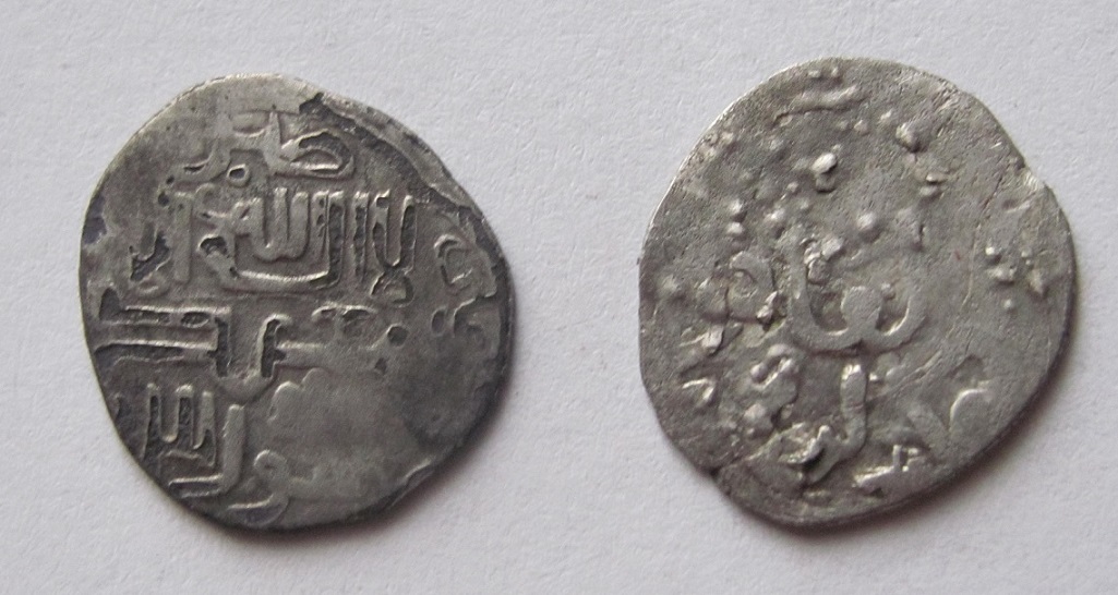

Здравствуйте.
Помогите пожалуйста в определении и оценке.

QUOTE(москит @ Apr 22 2014, 22:02)
Здравствуйте.
С ув.
1. По Лебедеву - Шадибек. Чекан Орду.
2. Чекан Азака, 816 г.х. Хан не прочтён, монета не опубликована.
Вес дайте.
По цене - вид слабый - от 5 долларов каждая.

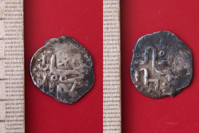

Вечер добрый, прошу определить монетку, похоже на подражание, могу ошибаться, найдена в рязанской , сопутка от домонгола до 15в.

QUOTE(amangust @ Apr 23 2014, 00:58)
Подражание и есть.
