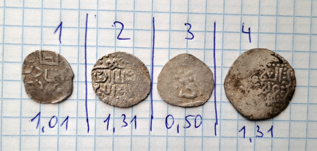

QUOTE(nnlobanov @ Aug 4 2025, 14:54)
Еще 6 монеток. Просьба высказаться. Чьи монеты? Примерная цена?
Заранее, спасибо.
1 Токтамыш Орду 794 гх . До 1000 ₽
2 Токтамыш СаД 782 гх. До 1500₽
Токтамыш
4 Азка 792 гх до 700₽
5 Орду 794 гх до 1500₽
6 Крым 794 "Калима» до 1500₽
По стоимости очень приблизительно…….
СаД - Сарай аль Джадид
гх - год Хиджры

QUOTE(Разбой @ Aug 4 2025, 19:13)
Токтамыш
3. Мухаммед ч. Орду 772 г.х. Легенда " кривоватая". Локальный или подражание? Реверс зеркально.
Сообщение отредактировано арай: Aug 4 2025, 16:44

QUOTE(арай @ Aug 4 2025, 17:41)
Мне тоже Мухаммад примерещился, но, поскольку наверняка не знаю, решил не фантазировать.

QUOTE(Разбой @ Aug 4 2025, 16:58)
Подражание Рязано-Тульское с вероятностью 99%, хотя на Зено влепили в Мухамада, у нормального Мухамада в третьей строке аверса должно быть "да продлится правление" тут же не пойми что, ну и зеркальные реверсы в 14 веке не практикуются.

QUOTE(*Vostok* @ Aug 4 2025, 19:20)
Мухаммадов подражали очень похоже. От того и непонятки….

Я и написал что локальный или подражание.
Несмотря на " кривую " легенду, в " лоб" читается : Мухаммад ч. Орду 772 год.

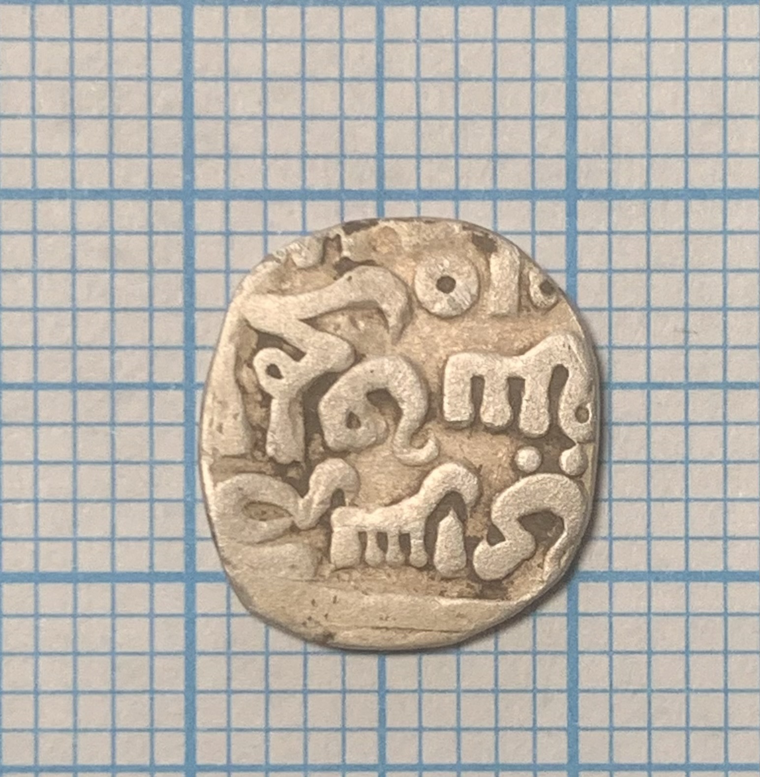

QUOTE(fennecus @ Aug 5 2025, 00:09)
Добрый вечер.
Прошу помощи в определении и оценке монеты.
Джанибек Гюлистан 752 гх.

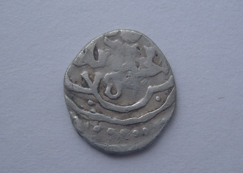

QUOTE(Заноза @ Aug 5 2025, 09:41)
Здравствуйте. Помогите пожалуйста определить и оценить.
Нижегородская обл.
Вес - 0.93
Заранее спасибо.
Бердибек СаД 759 гх. Обрезан. До 200₽

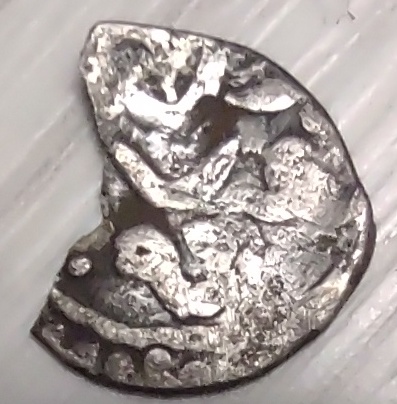

Здравствуйте!
Прошу знатоков определить монету и высказать предположение в плане ее интересности для аукциона.
Запад Нижегородской области.
Заранее спасибо.

QUOTE(ferner @ Aug 5 2025, 11:32)
Здравствуйте!
Заранее спасибо.
Присоединенное изображение. Присоединенное изображение
Очень подрезаный (не сразу узнаешь) Данн Токта Сарай аль Махруса 710 гх. Интерес на торгах минимальный
гх - год Хиджры

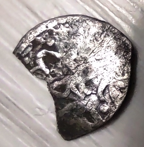

Здравствуйте. Есть осколок монеты. Возможно ли определить ее?

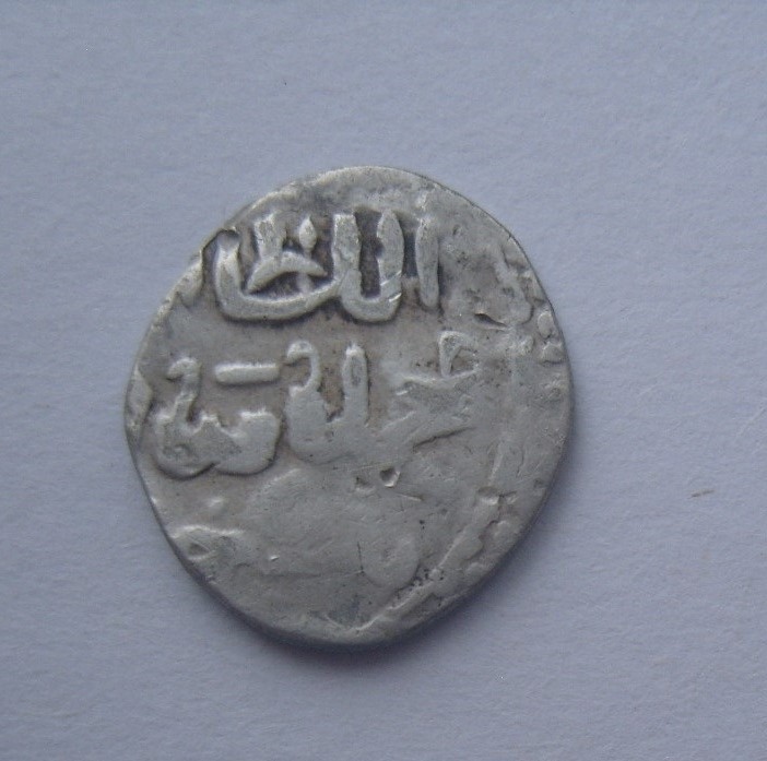

Всем доброго дня!
Возможно при такой затёртости определить принадлежность дирхема? Любопытен тем, что есть граффити.
