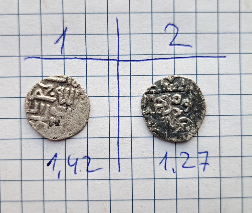

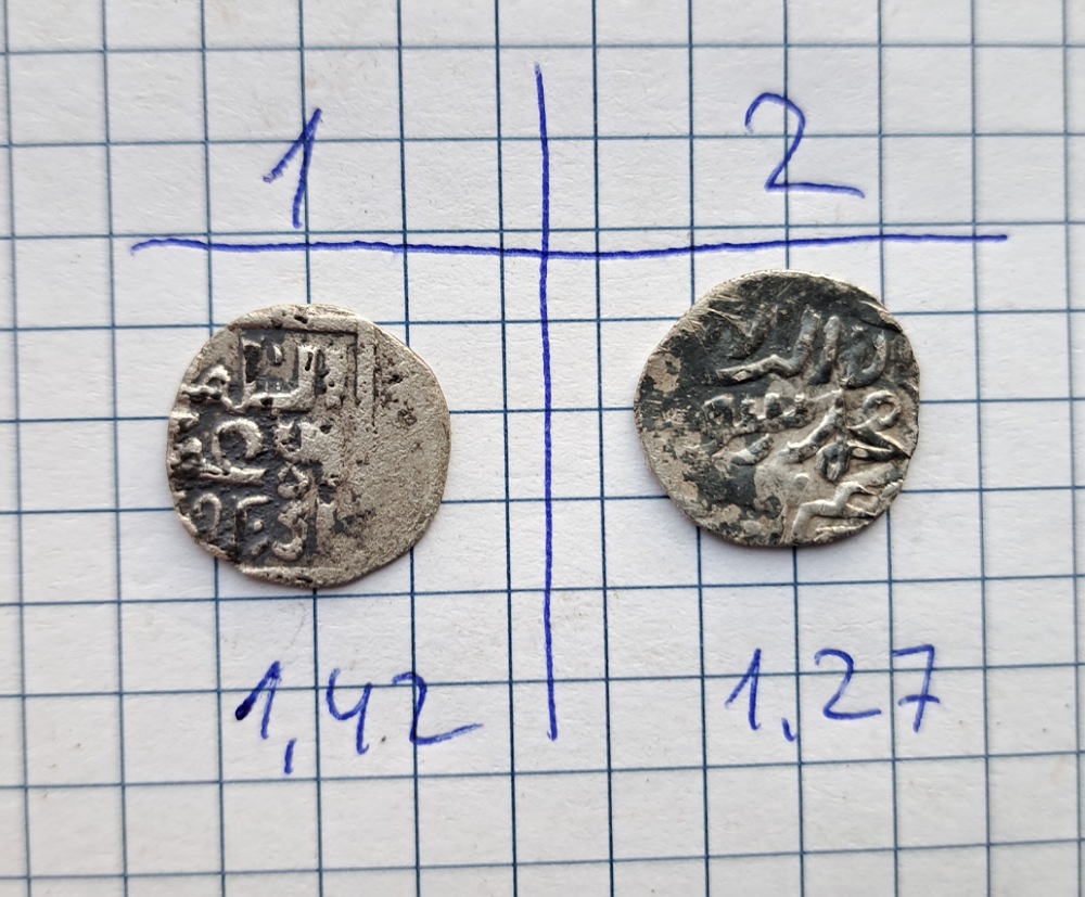

QUOTE(ost-da @ May 31 2025, 10:22)
1-Пулад, калима. без указания даты
2-Узбек, Сарай 740 г.х
Спасибо большое!

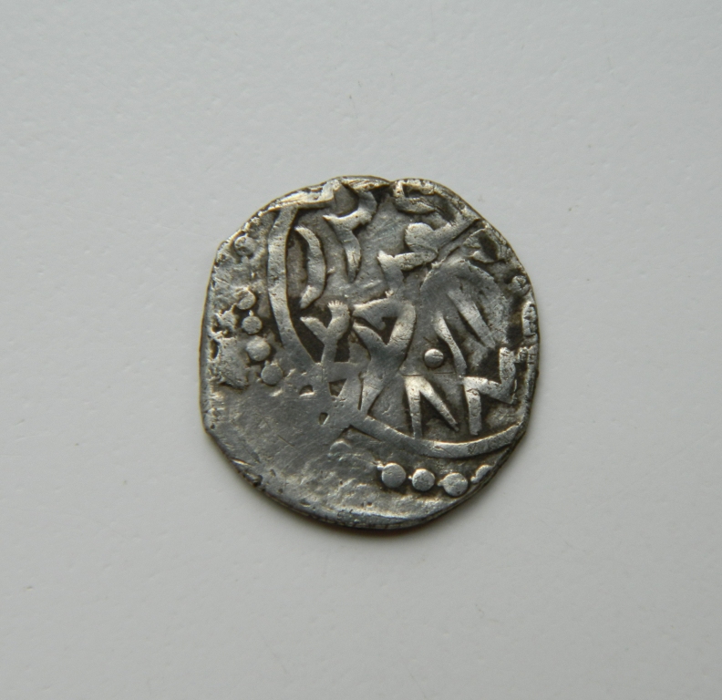

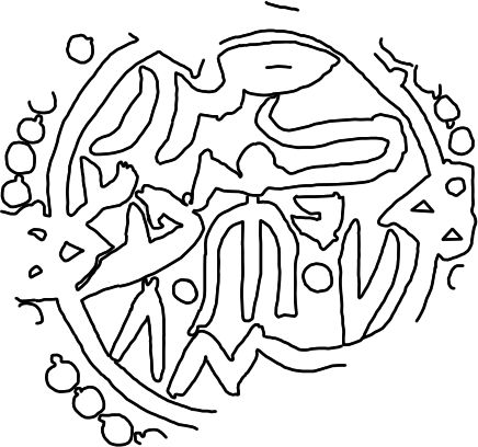

QUOTE(Ратибореец @ May 30 2025, 15:07)
День добрый, уважаемые форумчане! Помогите по монетке, пожалуйста! Вес: 1,00 грамма. Что - Каффа вижу. Но вроде не Шадибек, может Пулад?! С уважением, Александр.
Состряпал из двух тут предложенных.
Сообщение отредактировано mmx: Jun 1 2025, 18:21

QUOTE(mmx @ Jun 1 2025, 18:20)

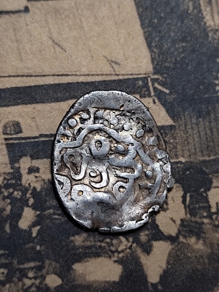

Коллеги, подскажите, пожалуйста, правильно ли я опознал Тимура Хаджи-Тархан?
Вот референсная монета из Базы.
СаД - Сарай аль Джадид
гх - год Хиджры

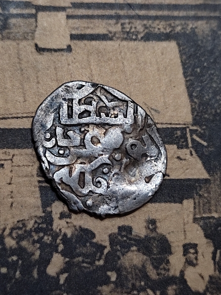

Здравствуйте, помогите пожалуйста определить и оценить, заранее благодарен. С уважением.
Если я выйграл Ваш лот прошу сообщить в личку!
Моя карта 4276.......9978

QUOTE(Trubadur @ Jun 2 2025, 20:51)
Узбек Сарай тип 734, 737
Токтамыш Крым Калима.
